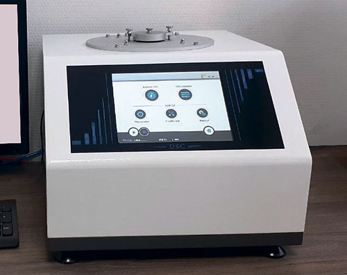

На текущий момент производством используются различные методы определения степени сшивки, включая дифференциальную сканирующую калориметрию (ДСК), определение механических свойств материала при помощи реометра и испытание на растяжение. Однако мы рассмотрим классический и наиболее точный метод с использованием ксилола.
