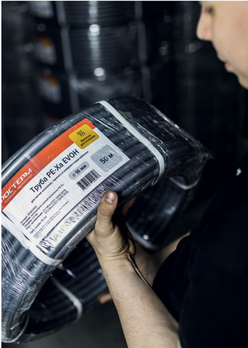

Сегодня «РОСТерм» известен на рынке как крупнейший производитель труб и фитингов из полимерных материалов: PE-Xa/PE-Xb/PPSU/PVDF/PP-R/PE-RT/PVC. А также как уникальное современное производство, выпускающее аксиальную систему PE-Xа (трубы PE-Xa, фитинги PPSU/PVDF и гофрированные кожухи) на одной площадке.
Основной производственный актив компании «РОСТерм» – это завод в Санкт-Петербурге по выпуску полимерных изделий для внутренних систем водоснабжения, отопления и электрики.
РОСТерм неуклонно движется вперед, закрепляя свое лидерство на рынке. Так, по результатам 2023 года компания заняла первое место в России по выпуску трубы из сшитого полиэтилена PE-Xa и шестое место по выпуску полипропиленовых труб (данные из отчета «Литвинчук Маркетинг»).

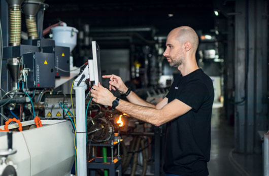

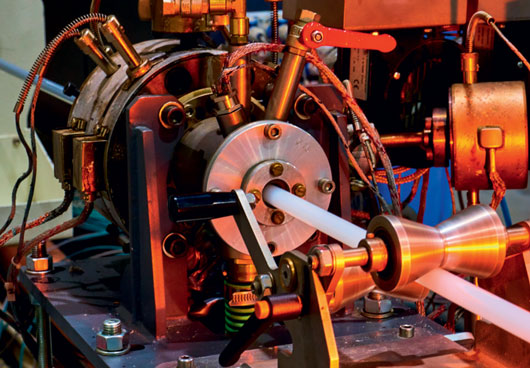

Одним из ключевых событий 2024 года стало введение в эксплуатацию двух новых немецких производственных линий FAST PEX, мощности каждой в полтора раза больше текущего аналога.
Новое оборудование может выдавать до 30 м в минуту трубы диаметром 16 мм.
Таким образом, завод «РОСТерм» сможет производить более 50 млн м в год трубы PE-Xa, еще сильнее укрепив свое первое место среди российских производителей PE-Xa.

Одним из главных преимуществ компании является использование передового новейшего оборудования.
Контроль качества продукции на заводе «РОСТерм» поставлен во главу угла и осуществляется на трех уровнях: входящий контроль сырья, контроль при производстве и контроль готовой продукции. Такой подход – гарантия того, что клиенты компании получат безупречные с точки зрения параметров и надежности трубы и фитинги.

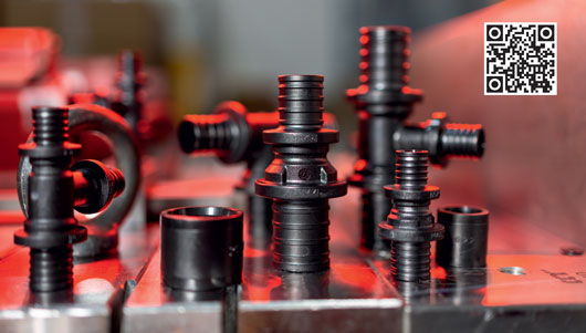

Компания активно развивает новые направления и начала предлагать рынку систему «РОСТерм ЛАЙТ». Это технология, которая использует полиэтиленовые кольца вместо гильз из PVDF и позволяет значительно снизить стоимость продукции без ущерба для ее качества.
Фитинги системы «ЛАЙТ» предназначены для соединения полимерных труб РЕ-Хa и PE-Xa EVOH серии SDR 7.4. Они находят широкое применение в системах холодного и горячего водоснабжения, водяного отопления, включая системы поверхностного отопления и снеготаяния.
В чем же специфика данной системы? Особенности монтажа системы «ЛАЙТ» заключаются в следующем: сначала кольцо надевается на трубу, затем кольцо и трубу расширяют и вставляют на штуцер фитинга. После этого для ввода соединения в эксплуатацию требуется некоторое время, чтобы кольцо естественным процессом линейного сжатия обжало соединение, обеспечивая герметизацию.
Еще одно важное преимущество системы «ЛАЙТ» – это устойчивость к коррозии и минеральным отложениям, что делает ее идеальной для использования в системах питьевого водоснабжения и отопления. Благодаря своим характеристикам фитинги обеспечивают долгий срок службы и надежность в эксплуатации.
Параллельно «РОСТерм» увеличил мощности термопластавтоматов по производству фитингов.
Мощности ТПА-автоматов позволят закрывать все потребности рынка в аксиальных фитингах PPSU/PVDF и фитингах PPSU «ЛАЙТ» для монтажа трубы, предлагая монтажникам два вида монтажа системы PE-Xa.

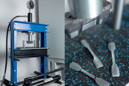

Компанией «РОСТерм» внедрены высокие стандарты качества на каждом этапе производства продукции. Важным элементом этого процесса является лаборатория предприятия, оснащенная новейшим оборудованием. Здесь сырье и готовые товары проходят тщательные испытания, что обеспечивает надежность и долговечность труб.
Лаборатория «РОСТерм» имеет аттестат, позволяющий проводить не только внутренние испытания, но и предоставлять услуги сторонним организациям. Лаборатория ежегодно проходит инспекционный контроль, чтобы подтвердить соответствие высоким стандартам предприятия.
