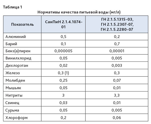

Для отдельных показателей нормативы, установленные санитарными правилами и гигиеническими нормативами, существенно различались (табл. 1), тем не менее такая двусмысленная ситуация продолжалась несколько лет.
Подобные противоречия затрудняли контролирующим службам возможность объективно оценивать работу водоочистных сооружений. Многие российские водоканалы и другие предприятия, отвечающие за питьевое водоснабжение, ориентировались на более жесткие нормативы, хотя формально в соответствии с разъяснениями Главного государственного санитарного врача России [7] первостепенное значение для нормирования питьевой воды централизованного водоснабжения в этот период имели СанПиН 2.1.4.1074-01.

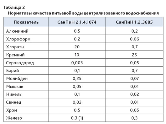

А вот в обширной таблице СанПиН 1.2.3685-21 «Предельно допустимые концентрации (ПДК) химических веществ в воде питьевой систем централизованного, в т. ч. горячего, и нецентрализованного водоснабжения, воде подземных и поверхностных водных объектов хозяйственно-питьевого и культурно-бытового водопользования, воде плавательных бассейнов и аквапарков» по сравнению с СанПиН 2.1.4.1074-01 внесены изменения – для ряда показателей включены более низкие значения ПДК по сравнению с установленными ранее гигиеническими нормативами. Особенно острую реакцию водоснабжающих предприятий вызвало понижение более чем в три раза ПДК хлороформа, но, по мнению Роспотребнадзора [19], ничего неожиданного в снижении норматива нет, поскольку именно значение 0,06 мг/л было установлено ранее в ГН 2.1.5.2280-07 [6].
Увеличено допустимое содержание в питьевой воде кремния до 25 мг/л при жесткости воды до 2,5 мг-экв/л и до 20 мг/л при жесткости более 2,5 мг-экв/л; снято допустимое значение 1 мг/л по железу; максимальное содержание алюминия снижено до 0,2 мг/л. Существенно снижены ПДК хлоратов и других веществ (табл. 2).

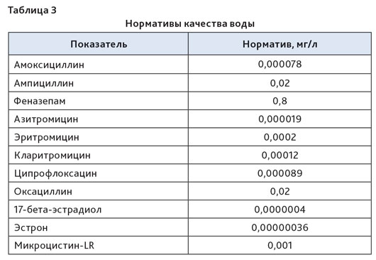

Нормирование качества питьевой воды становится все более скрупулезным и включает все новые показатели. Революционным шагом стало включение в СанПиН 1.2.3685-21 нормативов для микроцистина, ряда лекарственных препаратов и гормонов (табл. 3).
Исследования по содержанию в воде таких веществ начались за рубежом более 20 лет назад [23–24], а в последние годы этой проблемой озаботились и в России. Вместе с увеличением объема производства лекарственных препаратов возросла и проблема их присутствия в объектах окружающей среды, в первую очередь в воде. Определение этих веществ в воде на уровне установленных ПДК возможно только с применением высокотехнологичных аналитических методов, например высокоэффективной жидкостной хроматографии в комбинации с тандемной масс-спектрометрией (HPLC/MS/MS). Подобное специальное дорогостоящее оборудование применяется в единичных российских лабораториях. Аттестованных методик определения в воде гормонов, перечисленных в СанПиН 1.2.3685-21, нет, а разработка новых методик анализа требует высокой квалификации специалистов и значительных затрат. Несмотря на это некоторым лабораториям удается успешно решать задачи по определению в воде различных классов антибиотиков на уровне гигиенических нормативов [25–26], появляются научные работы по определению содержания гормонов [27]. Вопрос лишь в том, обеспечит ли введение нормативов реальный контроль содержания лекарственных препаратов и гормонов в воде.

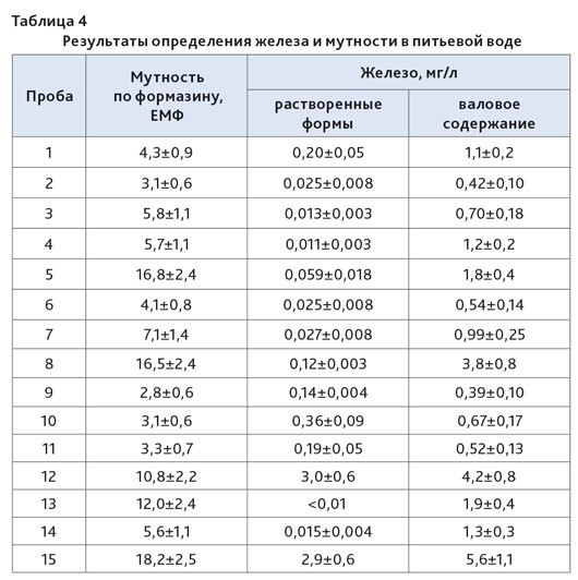

Что касается лабораторного контроля питьевых и природных вод, то нормирование растворенных форм металлов (в т. ч. щелочных, все соединения которых хорошо растворимы и диссоциируют в воде), кроме урана, означает, что лаборатория при выполнении анализа на металлы в соответствии с требованиями СанПиН 1.2.3685-21 должна предварительно воду фильтровать.
ФНГЦ им. Эрисмана, как разработчик нормативов, на наш запрос по нормированию металлов представил свою позицию и ответил, что СанПиН 1.2.3685-21 «не устанавливает новых требований к фильтрации пробы воды при проведении анализа на содержание металлов суммарно». Уточняющий значок <в> означает, что данный металл «может присутствовать в воде в растворимой форме» [28]. На наш взгляд, это совершенно излишнее уточнение, особенно в отношении металлов, соединения которых хорошо растворимы в воде, и недостаточно аргументированное обоснование столь радикального изменения примечания.

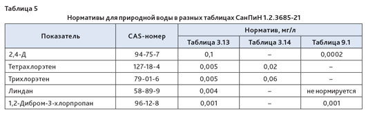

Некоторые вещества включены одновременно в разные разделы, иногда с разными нормативами. Непонятно, какой норматив применять, если они различаются, и на какую из таблиц давать ссылку при оформлении протоколов исследований (табл. 5)?
