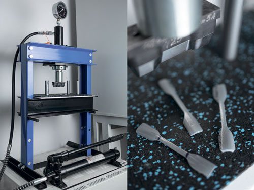

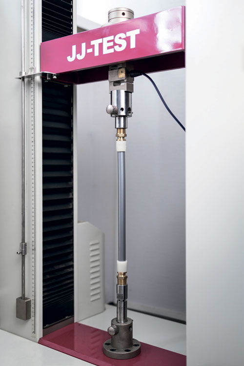

5. Относительное удлинение при разрыве.
Сначала осуществляется вырубка специальной лопатки на прессе. Далее образец устанавливается на растяжную машину и постепенно растягивается. Материал должен соответствовать минимальному значению в 350 % (т. е. под воздействием нагрузки лопатка должна удлиниться в 3,5 раза). Но чаще всего она даже не рвется.
