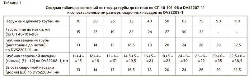

Температура поверхности сменных нагревателей: СП 40-101–96 жестко устанавливается требуемая температура, она составляет 260 °C, в DVS2207–11 же указан диапазон от 250 до 270 °C, что с нашей точки зрения гораздо ближе к реальности.
Фаска: СП 40-101–96 регламентирует осуществлять снятие фаски на трубе под углом 30° без указания ее величины. При этом DVS2207–11 регламентирует проводить снятие фаски под углом ≈ 15° и на величину 2 мм для труб диаметром до 50 мм включительно и 3 мм для труб диаметром 63 мм и выше.
Очистка и обезжиривание: по СП 40-101–96 «…конец трубы и раструб соединительной детали перед сваркой очистить от пыли и грязи и обезжирить». Что использовать в качестве обтирочного материала и обезжиривателя – не указывается.
По DVS2207–11 «Идеальное сварное соединение будет производиться только в том случае, если поверхности, инструменты и нагревательные элементы чистые и не имеют следов смазки. Чистящая жидкость должна быть изготовлена из испаряющегося на 100 % растворителя, например, состоящего из 99 частей этанола со степенью чистоты 99,8 % и одной части MEK (метилэтилкетона). Бумага, используемая для очистки, должна быть чистой, ранее не использованной, впитывающей, без запаха, без ворса и неокрашенной».
Расстояние от торца трубы до метки: по СП 40-101–96 нужно «на трубу нанести метку (или установить ограничительный хомут) на расстоянии от торца трубы до метки (или до края хомута), равном глубине раструба соединительной детали плюс 2 мм. Величина расстояния от торца трубы до метки для различных диаметров приведена в табл. 5.1».
Возникает вопрос: на каком же расстоянии наносить метку: «глубина раструба + 2 мм» или «из табл. 5.1»? Эти расстояния неодинаковы, даже если брать глубины раструба из этого же СП 40-101–96.
DVS2207–11 тоже требует установить метку на трубе, называя отмеренное расстояние «глубиной введения» (англ. insertion depth. – Ред.). При этом указаны однозначные требования: для каждого диаметра трубы установлено свое значение глубины. Кроме того, «ни при каких обстоятельствах торец свариваемой трубы не должен касаться дна нагреваемой насадки». То есть нельзя вводить трубу в насадку до упора и далее давить на нее – только до метки.
Сравнение расстояний «от торца трубы до метки» по разным документам и сопоставленные им размеры сварочных насадок указаны в табл. 1.
Размеры сварочных насадок в российских документах не регламентируются – производители выпускают их по DVS2208–1 (рис. 1). Кроме того, на рынке присутствуют недорогостоящие сварочные аппараты, в комплект которых входят насадки с эмалированным покрытием, имеющие гораздо меньший срок службы, чем насадки с тефлоновым покрытием. Также это может сказываться на качестве сварного соединения, так как покрытие со временем слазит, возможны прилипание и пригорание остатков полипропилена.
Размеры сварочных насадок по DVS2208–1
Проведенные испытания в лаборатории при помощи измерителя температуры с термопарой показали, что не у всех сварочных аппаратов терморегулятор корректно поддерживает заданную температуру. Температура может варьироваться в диапазоне ±20 °C при заданных 260 °C, что может плохо повлиять на усилие насаживания и снятие трубы с насадок и монолитность свариваемого соединения. Реже удавалось перегреть соединение при соблюдении времени контакта и температуры.
Нужно помнить, что при выставлении на сварочном аппарате температуры 300 °C (для быстроты плавления), заведомо выше необходимой, полипропилен начнет прилипать и гореть на насадках, очень быстро выводя их из строя.
При нагревании трубы и фитинга по СП 40-101–96  нужно «раструб свариваемой детали насадить на дорн сварочного аппарата, а конец вставить в гильзу до метки (до ограничительного хомута)». Раструб фитинга на дорн насадить можно, а вот конец (трубы) вставить в гильзу до метки вряд ли получится, потому что глубина сварочной насадки (гильзы) для труб Ø20÷50 меньше расстояния установленной по СП 40-101–96 метки. То есть труба упрется торцом в дно сварочной насадки, и торец (если давить на трубу и пытаться дожать до метки) будет оплавляться, сужая проходное отверстие уже на стадии нагревания. По DVS2207–11 эта ситуация недопустима, а по СП 40-101–96, видимо, считается нормальной.
А вот если метку (глубину введения) установить по DVS2207–11 (см. строку 3 табл. 1), то торец трубы не будет оплавляться, так как не будет доставать до дна гильзы сварочной насадки.
Кроме того, введение трубы в фитинг на глубину, большую, чем установлено DVS2207–11, приведет к тому, что соединяться будут неодинаково нагретые по длине труба и фитинг. Например, возьмем трубу Ø40 мм: по СП 40-101–96 нужно установить метку на трубе на расстояние 24 мм, вставить трубу в насадку (гильзу) и нагреть удастся максимум на 21 мм (определяется глубиной гильзы), а соединение будет длиной только 18 мм, так как ответная часть фитинга прогревается насадкой (дорном) на глубину только 18 мм (определяется высотой дорна). Получается, что метку на трубе целесообразно ставить на расстоянии 18 мм от торца, что и предписывается DVS2207–11.

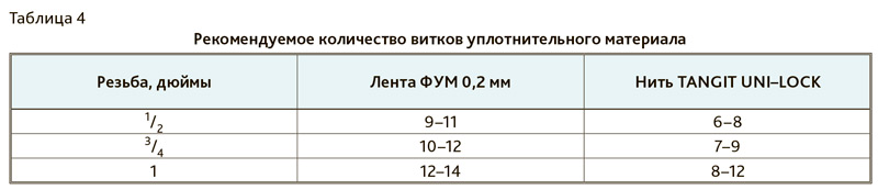

Уплотнение резьбы производится с использованием фторопластовой ленты (ФУМ) и другими полимерными уплотнителями или специальными анаэробными клеями, герметиками для резьбовых соединений.
Лента ФУМ должна накручиваться по всей площади резьбы и по направлению скручивания фитингов. Резьбовую часть фитинга допускается скручивать с ответной частью на высоту 3–5 витков, но не более.
При соблюдении данных требований полученное соединение будет герметичным во всем диапазоне рабочих давлений.
