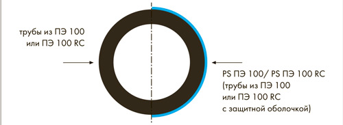

Трубы с защитной оболочкой предназначены для траншейного и бестраншейного способов прокладки напорных сетей водоснабжения и водоотведения.
Однослойные трубы из ПЭ 100 или ПЭ 100 RC с/без защитной оболочки
Пример возможного вида труб приведен на рис. 1, 2.

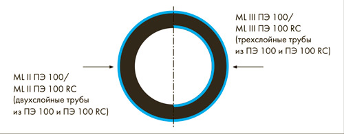

Многослойные трубы из ПЭ 100 или ПЭ 100 RC
Трубы изготавливаются из ПЭ 100 и ПЭ 100 RC. ПЭ 100 RC – новый тип полиэтилена. Отличительной чертой полиэтилена ПЭ 100 RC является повышенная стойкость к распространению трещин по сравнению с обычным полиэтиленом ПЭ 100. При условии соблюдения правил монтажа и эксплуатации срок службы сетей из труб ПЭ 100 RC составляет 100 лет. В соответствии с классификацией труб из ПЭ100 RC РМД 40–20–2016 трубы с защитной оболочкой относятся к типу 3.

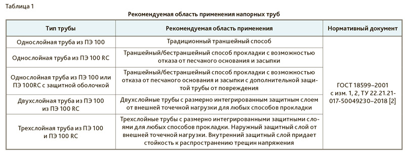

Наружные сети из полиэтиленовых труб рекомендуется прокладывать подземным способом, так как при надземной прокладке требуется защита трубопровода теплоизоляционными материалами для предотвращения замерзания транспортируемого вещества при отрицательных температурах воздуха и нагрева стенок труб при воздействии солнечной радиации и повышенных температур воздуха (табл. 1).
Полиэтиленовые трубопроводы также могут быть проложены:
  • в зданиях (внутрицеховые или внутренние трубопроводы) на подвесках, опорах и кронштейнах;
  • открыто или внутри борозд, шахт, строительных конструкций, в каналах, образованных, например, из гофрированных пластмассовых труб, скрыто;
  • вне зданий (межцеховые или наружные трубопроводы) на эстакадах и опорах (в обогреваемых или необогреваемых коробах и галереях), в каналах (проходных или непроходных) и в грунте (бесканальная прокладка).

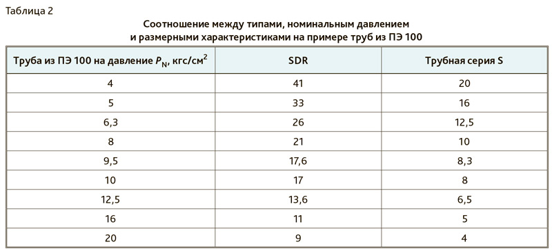

SDR – стандартное размерное соотношение, равное отношению номинального наружного диаметра трубы dн к номинальной толщине стенки е, определяется по формуле
(2)
Между SDR и номинальным рабочим давлением PN труб существует зависимость, представленная в табл. 2.
Для маркировки труб вместо SDR иногда используется трубная серия S.
Выражение SDR – 1, входящее в формулу (1), характеризует трубную серию S
(3)
