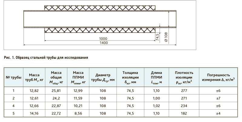

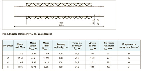

Для исследования использовали образцы в виде стальных труб диаметром 108 мм с нанесенной на них ППМ-изоляцией толщиной 74,5 мм (рис. 1). ППМ-изоляция наносилась в заводских условиях при помощи АЗМ высокого давления. Для испытаний были использованы четыре образца с длиной изоляции 1000 мм и имеющие различную плотность ППМ – от 200 до 305 кг/м3
(фиксировалась общая плотность по ГОСТ Р 56227–2014). Начальные параметры образцов указаны в таблице.
При проведении испытания было использовано следующее оборудование: шкаф сушильный СНОЛ-3,5, пригруз, емкость с водой, дисковая или ленточная пила, фильтровальная бумага, а также следующие средства измерения и контроля: весы лабораторные ВК-600 с точностью до 0,1 г, весы электронные 0–60 кг с точностью 0,1 кг, рулетка измерительная Р2Н3П.

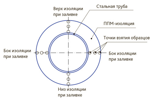

Предварительно, перед испытаниями, определяли исходное влагосодержание ППМ-изоляции. Определение исходного влагосодержания и водопоглощения ППМ-изоляции проводилось по ГОСТ 17177–94 на образцах в форме куба или параллелограмма, вырезанных из слоя ППМ-изоляции исходных труб-образцов. Образцы ППМ-изоляции брались в трех точках по радиусу и в четырех точках по диаметру изоляции. Схема выборки образцов представлена на рис. 2. Участок со снятой изоляцией заделывали в соответствии с инструкцией [2], выдерживали 24 ч и снова помещали в емкость с водой.

Обозначение образцов принято следующим образом: Х.ХХ.ХХХ.Y,
где
Х – номер образца-трубы,
ХХ – положение отобранного образца на трубе в зависимости от расположения при заливке (н – низ трубы, в-верх трубы, б – бок трубы),
ХХХ – место расположения образца по толщине изоляции (1 – у стальной трубы, 2 – центральная часть, 3 – верхний слой изоляции),
Y – порядковый номер образца.

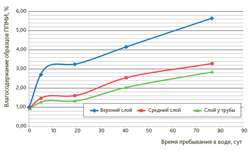

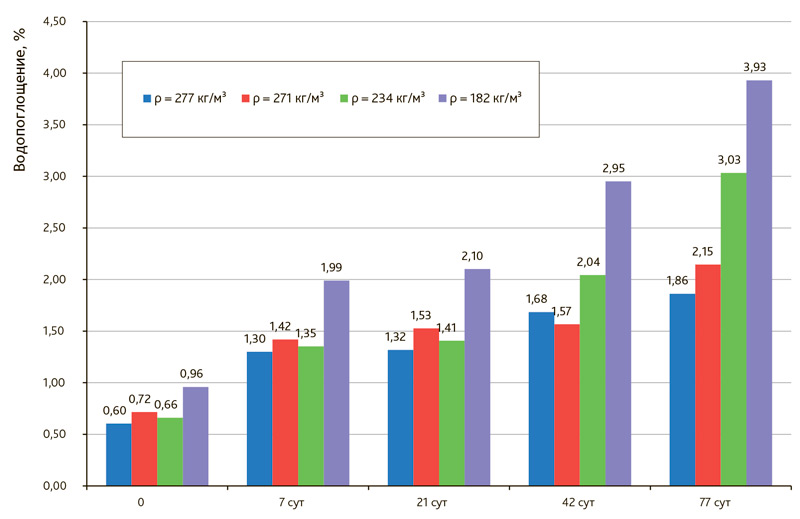

По результатам определения водопоглощения образцов ППМ-изоляции были построены три диаграммы (рис. 3–5) зависимости водопоглощения ППМ-изоляции от различных условий.
На первой диаграмме (рис. 3) показана величина влагосодержания для ППМ-изоляции в зависимости от времени пребывания ее в воде. Диаграмма наглядно показывает рост влагосодержания с течением времени.
Водопоглощение образцов ППМ-изоляции
Рисунок 3.
Водопоглощение образцов ППМ-изоляции на трубе в зависимости от времени пребывания в воде и плотности изоляции
Показатели влагосодержания ППМ-изоляции плотностью 270 кг/м³ за 77 дней (1848 ч) пребывания в воде выросли в 3,1 раза. Изоляция с плотностью 234 кг/м³ и менее увеличила влагосодержание в 4,1 раза. Для образца плотностью 182 кг/м³ влагосодержание увеличилось в 4,6 раза. Таким образом, четко прослеживается зависимость: чем ниже плотность ППМ-изоляции, тем больше увеличивается влагосодержание материала при длительном пребывании в воде.
Стоит отметить, что водопоглощение всех образцов, кроме образца с плотностью 182 кг/м³, после первой недели пребывания в воде (7 сут) не превышает норму по водопоглощению, указанную в [3] для 24-часового погружения.
Скорость увеличения влагосодержания для ППМ-изоляции плотностью свыше 270 кг/м³ с течением времени замедляется, а для образцов с меньшей плотностью продолжает расти с постоянной скоростью (линейно).

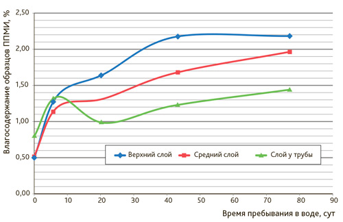

Процесс увлажнения ППМ-изоляции плотностью более 270 кг/м³ послойно представлен на диаграмме 2 (рис. 4), а для образцов с меньшей плотностью – на диаграмме 3 (рис. 5).

Рисунок 4.
Процесс увлажнения ППМ-изоляции на трубе в выключенном состоянии по слоям для образцов плотностью свыше 270 кг/м3
Обе диаграммы показывают, что в начале испытаний все слои имели одинаковое исходное влагосодержание – не более 1 %. При этом можно отметить, что образцы с плотностью
182 кг/м³ имеют более высокое исходное влагосодержание, чем все остальные. Самое низкое исходное влагосодержание имела ППМ-изоляция с наиболее высокой плотностью. Стоит уточнить, что условия нанесения, исходные компоненты и условия кондиционирования всех образцов были одинаковыми. То есть можно сказать, что ППМ-изоляция с плотностью свыше 270 кг/м³ при хранении будет меньше поглощать влаги из окружающего воздуха за счет сил влагопроводности, чем образцы с низкой плотностью.
Рисунок 5.
Процесс увлажнения ППМ-изоляции на трубе в выключенном состоянии по слоям для образцов плотностью 230 кг/м3 и ниже
На рис. 4, 5 показано, что процесс увеличения влагосодержания с течением времени в верхнем, среднем и притрубном слоях происходит идентично, по одним и тем же зависимостям.
Для ППМ-изоляции с плотностью 270 кг/м³ и более в первые 7 дней идет резкий подъем влагосодержания, а затем скорость значительно снижается. После 10–25 дней погружения в воду процесс увеличения влагосодержания начинает протекать линейно с низкой скоростью, предположительно стремящейся к нулю. Это означает, что через определенный период (около 40–50 дней) наступает равновесное состояние и рост влагосодержания прекращается на уровне 2–2,5 %.
Для ППМ-изоляции с плотностью 230 кг/м³ и ниже в первые 7 дней резкий подъем влагосодержания происходит только в верхнем слое. В среднем и притрубном слоях подъем осуществляется более равномерно на всем временном отрезке.
Влагосодержание в верхнем, среднем и притрубном слоях в начальный момент одинаково и не превышает 1 %. С течением времени разница между их влагосодержанием увеличивается. Наибольшие значения наблюдаются в верхнем слое (около 2–2,5 % для ППМ-изоляции с плотностью 270 кг/м³ и около 5–6 % для ППМ-изоляции с плотностью ниже 270 кг/м³), а наименьшие – в притрубном (около 1–1,5 % для ППМ-изоляции с плотностью 270 кг/м³ и около 3 % для ППМ-изоляции с плотностью ниже 270 кг/м³). Это показывает, что процесс влагопереноса в ППМ-изоляции сильно затруднен и влагосодержание притрубного слоя ППМ-изоляции с течением времени изменяется незначительно.
Разность между влагосодержанием верхнего и притрубного слоя в конце испытаний растет, и чем меньше общая плотность ППМ-изоляции, тем больше ее величина. Это связано с тем, что верхние слои менее плотной изоляции (менее 230 кг/м³) имеют большее количество микрокапилляров, больших и открытых пор, которые и способствуют более свободному перемещению влаги внутрь.
