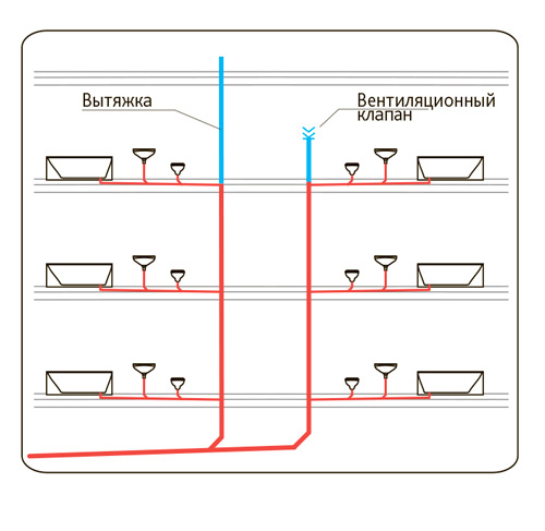

Канализационная система с прямой вентиляцией
Канализационная система с прямой вентиляцией – самая дешевая и самая распространенная. Вентиляция обеспечивается благодаря выходу канализационного стояка выше уровня кровли. В качестве альтернативы можно использовать вентиляционные клапаны, которые пропускают воздух из помещения в стояк, но предотвращают попадание неприятных запахов в помещение, клапаны могут размещаться в чердачном помещении.
Особенности системы с прямой вентиляцией:
  • самая простая и экономичная система;
  • предотвращает эффект всасывания из сифонов, но не эффект выталкивания.
В то время как падение давления вверху компенсируется притоком нового воздуха через вытяжку, увеличение давления внизу стояка не может быть скомпенсировано.

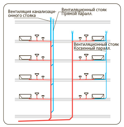

Канализационные системы с прямой параллельной и косвенной параллельной вентиляцией
Данная система состоит из вентиляционного стояка, проложенного параллельно канализационному. В системе с прямой параллельной вентиляцией вентиляционный стояк присоединен к канализационному, а при косвенной параллельной вентиляции вентиляционный стояк соединен с отводами. В обоих случаях вентиляционный стояк выводится на уровень крыши (вытяжка) или же имеет вентиляционный клапан. В зависимости от количества этажей вентиляционный стояк может иметь промежуточные соединения с канализационным стояком, которые гарантируют лучшую циркуляцию воздуха внутри сети.

Особенности параллельной вентиляционной системы:
  • система дороже, чем система первичной вентиляции;
  • пригодна для установки в двух- и более этажных зданиях;
  •  при равных диаметрах вентиляционных систем здесь возможно увеличить расход стоков на 30–40 % по сравнению с первичной вентиляционной системой;
  • если параллельная вентиляция прямая, то длина отводов должна быть не более 4 м и наклон должен быть не менее 1 %;
  • если параллельная вентиляция косвенная, то отводы могут достигать 10 м, а минимальный наклон должен быть 0,5 %.

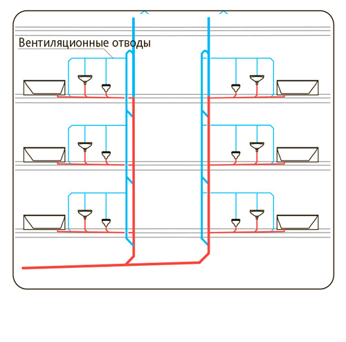

Канализационные системы с вторичной вентиляцией
Эта система состоит из вентиляционного стояка, проходящего параллельно канализационному стояку. К вентиляционному стояку подсоединена сеть вентиляционных отводов, соединяющая стояк со всеми сантехприборами. Как правило, канализационный стояк выводится на уровень крыши (вытяжка) или же имеет вентиляционный клапан. Как и в системах параллельной вентиляции, в зависимости от количества этажей, вентиляционный стояк может иметь промежуточные соединения с канализационным стояком для обеспечения лучшей циркуляции воздуха в сети.
Особенности вторичной вентиляционной системы:
  • система дороже, чем первые две системы, поскольку в ней задействуется большее количество материала и она сложнее по устройству;
  • пригодна для установки в высотных зданиях, где слив воды часто происходит одновременно из многих сантехприборов;
  • система может быть применена только в тех случаях, когда сантехприборы и стояки расположены по одной стене, поскольку окна, двери, углы могут помешать функционированию системы;
  • как и в случае с параллельной вентиляционной системой, можно увеличить расход стоков в канализационных стояках на 30–40 % по сравнению с первичной системой вентиляции и на 50 % расход воды в отводах;
  • длина отводов может достигать 10 м, а минимальный уклон должен быть 0,5 %.
