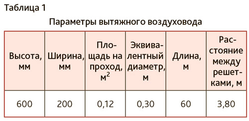

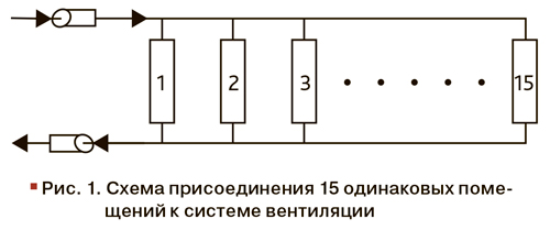

В качестве иллюстрации предлагаются результаты расчета, реализованные для системы вентиляции 15 одинаковых помещений, присоединенных к одному приточному и одному вытяжному воздуховоду (рис. 1). Параметры воздуховода представлены в табл. 1. Предполагается, что приточный и вытяжной воздуховоды могут быть размещены за потолком в коридоре.

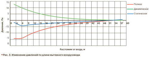

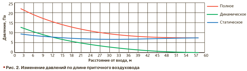

Результаты расчета изменения полного, статического и динамического давления в приточном и вытяжном воздуховодах представлены на рис. 2 и 3 соответственно.

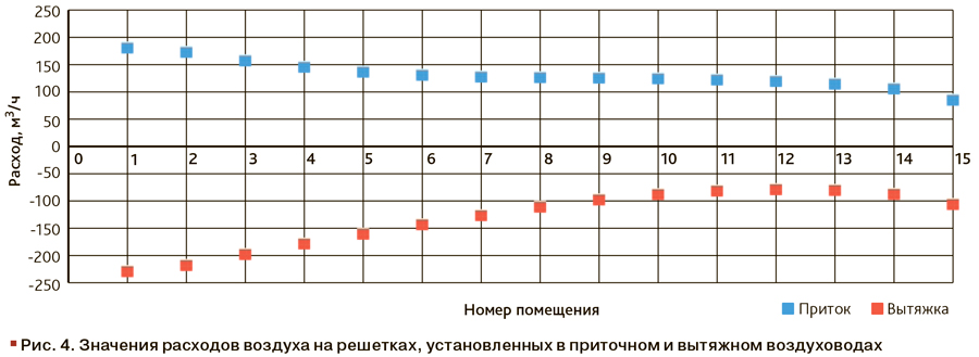

Величины расходов воздуха в каждой отдельно взятой приточной и вытяжной решетке представлены на рис. 4. Значения расходов воздуха в вытяжных решетках приняты отрицательными.

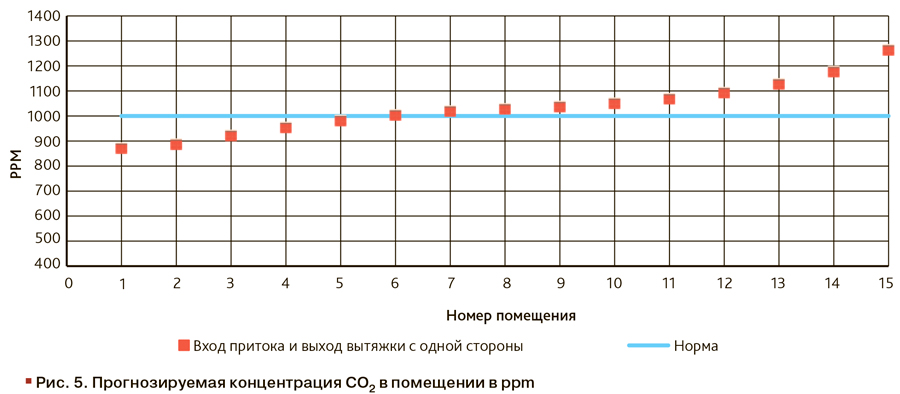

Изменение основного для вентиляции параметра воздуха в помещениях – концентрации СО2 – представлено на рис. 5.

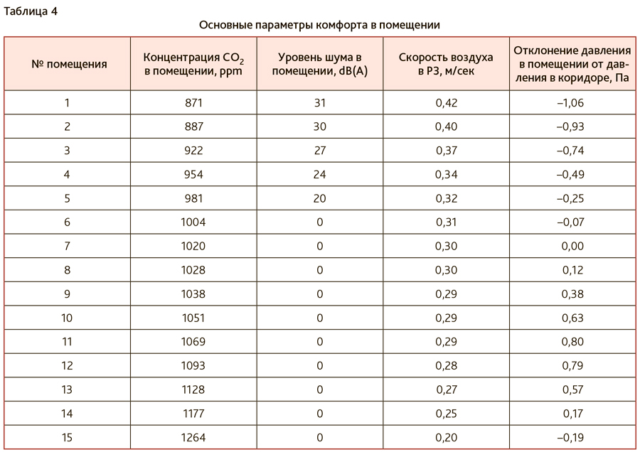

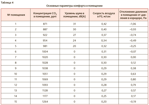

Основные параметры, характеризующие комфорт в помещениях, сведены в табл. 4. Они иллюстрируют тот факт, что заявляемый метод позволяет делать возможным расчет основных параметров комфорта в каждом отдельно взятом помещении.
Последний столбец табл. 4 иллюстрирует, что наличие дисбаланса давлений в помещении ведет к появлению перетока воздуха между помещениями через коридор. В нашем конкретном случае движение воздуха идет в направлении из последних помещений в первые. Для расчета уровня шума и скорости воздуха в РЗ использовались соотношения из [5] и [3] соответственно.
