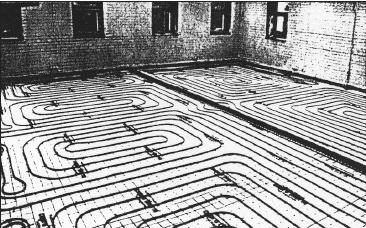

    Обуславливается это тем, что трубы из различных материалов соединяются между собой и с соединительными частями (тройниками, угольниками, крестовинами и т. п.) значительно отличающимися друг от друга способами (к примеру, стальные трубы соединяются на резьбе, а также свариваются газовой либо электросваркой; медные трубы собираются на капиллярной пайке и на компрессионных соединениях [5]; металлополимерные трубы стыкуются посредством опрессовки [6]; полипропиленовые трубы — на раструбной сварке [7]; трубы из непластифицированного поливинилхлорида склеиваются враструб либо на муфтах [8]; для труб из сшитого полиэтилена предусматриваются компрессионные соединения [7]). Для качественного и производительного выполнения всех указанных соединений требуется не только специальный для каждого трубного материала инструмент, но и специальные знания и навыки.
Рисунок 4. Фрагмент раскладки медного трубопровода
водяной системы отопления — нагрева пола
    Очевидно, что с более высоким качеством и большей производительностью легче смонтировать трубопроводы всех внутренних систем из одного и того же материала, нежели каждую систему монтировать из разных по материалу труб. Например, трубопроводы водоснабжения монтировались бы из пенополиуретановых труб на раструбной сварке, а отопления — из металлополимерных труб на опрессовываемых соединениях. В данном случае лучше было бы смонтировать все трубопроводы из медных труб на капиллярной пайке. Особенно если температура теплоносителя может превышать 100 °С. С монтажно-технологической точки зрения, по крайней мере, это было бы гораздо эффективнее.
