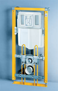

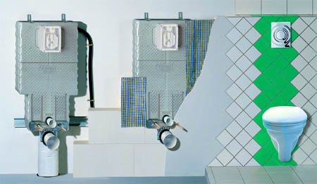

Для упрощения уборки напольного пространства туалетных комнат наиболее рационально использование подвесной сантехники (унитазы крепятся к стене). Для подвесных керамических унитазов различных фирм-изготовителей компания Grohe производит запатентованные металло-каркасные монтажные рамы Rapid — так называемые системы инсталляции. Эти рамы выдерживают нагрузку до 400 кг — при увеличении нагрузки свыше этой цифры разрушается керамическая основа унитазов. Для санузлов повышенной вандалоустойчивости компания Grohe производит унитазы, писсуары и раковины из нержавеющей стали. В этом случае, например, подвесной унитаз уже может выдержать вертикальную нагрузку безумствующих хулиганов не менее 1 500 кг, что полностью исключает возможность механических повреждений.
