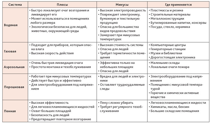

Системы водяного пожаротушения
Используются на складах, где хранятся товары, во-первых, не вступающие в реакцию с водой, а во-вторых, те, которым вода не причинит значительного ущерба.
Плюсы:
  • быстро локализует очаг возгорания и ликвидирует его;
  • может использоваться в помещениях любого размера – достаточно правильно установить схему трубопровода;
  • экологически безопасное средство для людей, животных, окружающей среды.
Минусы:
  • высокая электропроводность – невозможно использовать для тушения электрооборудования;
  • приборы и оборудование, связанные с электроникой, а также бумажная и текстильная продукция будут повреждены даже при незначительном попадании воды;
  • осторожно использовать для большинства видов продовольствия – в первую очередь таких, как мука, сахар, соль, зерно и крупы;
  • последний недостаток понятен – вода замерзает при минусовых температурах, в зимнее время неотапливаемый склад она не спасет.
Сфера применения: вода послужит оптимальным средством защиты на складах с разнообразными материалами и предметами:
  • вещества, которые не вступают в реакцию с водой – например, пластмассы и резина;
  • строительные материалы;
  • металлоконструкции;
  • продовольственные товары – бутилированные напитки, консервы;
  • посуда, стекло, керамика.
Запрещено использование воды на складах с веществами, химическая реакция с которыми приведет к опасным последствиям – карбиды, масла, щелочные металлы, большинство видов жидкого топлива.
Газовые системы
Такие установки могут быть модульными – адаптированными под конкретное помещение либо с общей схемой включения и действия. Отличаются и сами огнетушащие газы. Например, хладон вступает в химическую реакцию и ликвидирует непосредственно процесс горения. А углекислый газ резко снижает содержание кислорода, огонь начинает «задыхаться».
Для всех видов газовых ОТВ и любых типов установки одинаковы два плюса.
1. Газовая система подходит для всех приборов и предметов, которым опасна влага – таким способом можно спасти и сложную электронику, и склад с текстилем, и хранилище картинной галереи.
2. Второе преимущество – высокая скорость действия, пожар локализуется, а затем и ликвидируется за минимальный отрезок времени.
Но существуют и три серьезных минуса.
1. Высокая стоимость системы, поэтому, как правило, такой способ применяется на складах с дорогостоящей электроникой.
2. Второй недостаток – это газовая атака, которая опасна для находящихся в помещении людей. Прежде чем запускать установку, нужна уверенность, что никто не пострадает.
3. Третья проблема – это скорее не минус, а требование к параметрам помещения: для эффективности и скорости работы нужна герметичность складской территории.
При правильном монтаже газовой системы ликвидация пожара занимает меньше минуты, затем включается система вентиляции, после чего возможен доступ людей в помещение. Могут использоваться в компьютерных центрах, генераторных станциях, музеях и библиотеках.
Аэрозольное тушение
Компактность системы одновременно является плюсом и минусом – разместить ее можно на самой маленькой площади, но и справится она с огнем лишь на складе небольшого размера. Следующий недостаток – прежде чем включать аэрозольную систему, следует вывести всех людей, вещество опасно.
Преимущества – очень быстрая ликвидация очага пожара. Монтаж и техническое обслуживание проблем не создают, а вот проектирование потребует настройки под реальные наиболее вероятные риски возгорания. Используются либо на маленьких складах, либо для работы с локальным очагом пожара.
Порошковая система
Применяется, как правило, там, где невозможно водяное пожаротушение: электрооборудование под напряжением, уязвимые перед водой товары, и главное – при минусовых температурах. Порошок действует не на химическом уровне, как предыдущие варианты, а чисто физически тушит пламя. Действует быстро и эффективно.
Основные недостатки – вреден одновременно как для людей, так и для электроники: он оставляет на ней следы, удалить которые на дорогой технике маловероятно. Зато низкие температуры порошку не помеха. К тому же его можно использовать в помещениях, где складированы горючие и химически активные вещества.
Пенное тушение
Это отдельная категория, которая распадается на множество вариантов – по виду воздействия выделяют несколько видов пенообразователей. Поэтому кратко выделим общие для них плюсы:
  • высокая эффективность;
  • тушение легковоспламеняюшихся жидкостей, включая химикаты, масла и бензин;
  • охват больших площадей;
  • абсолютная безопасность для людей, животных и экологии;
  • охлаждение поверхности под воздействием пены предотвращает риск повторного возгорания.
Ограниченность сферы применения зависит от конкретного выбора пенообразователя. Но существуют два недостатка системы, общие в любом случае: пену очень сложно убирать и система требует регулярной проверки и квалифицированного техобслуживания.

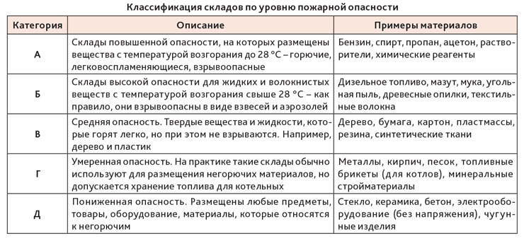

1. Определите категорию склада: А/Б (взрывоопасные), В (дерево, пластик), Г/Д (негорючие).
