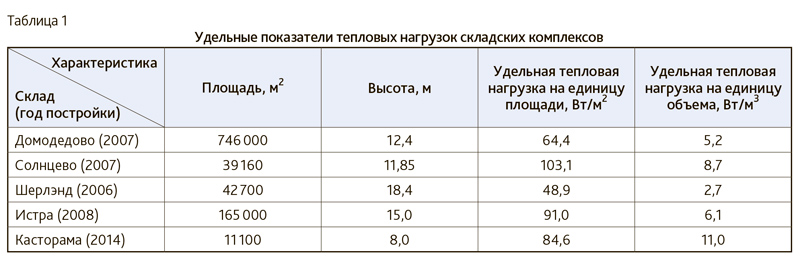

Здания складов формируются из базовых модульных унифицированных секций площадью до 10 000 м2 каждая, снабженных воротами для автомобильного и железнодорожного транспорта. В табл. 1 приведены удельные показатели тепловых нагрузок представительных объектов. Доля ВТЗ составляет от 20 до 60 % общей тепловой нагрузки здания.
К сожалению, параметрический ряд предлагаемых агрегатов завес неоптимальный, особенно для автомобильных и железнодорожных ворот. Сложившаяся практика проектирования ориентируется не на проведение соответствующих расчетов, а на рекомендации фирм-производителей, которые не всегда предоставляют полную информацию. В результате потребитель получает энергозатратный агрегат, не дающий гарантии защиты открытого проема.
Для устранения перечисленных выше недостатков необходима разработка обоснованных рекомендаций по выбору энергоэкономичных схемных решений ВТЗ, а также методические указания по их расчету и подбору.

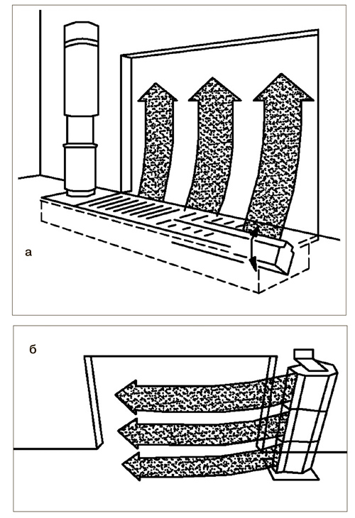

Для ВПВЗ рекомендуется применять одно- или двухстороннюю боковую или одностороннюю нижнюю или верхнюю подачу подогретого в агрегате завесы внутреннего воздуха плоскими струями, формируемыми приточной щелью или системой сопел под углом к плоскости ворот в сторону, с которой поступает воздух (рис. 1).
Внешний вид (а) и схема (б) ВПВЗ

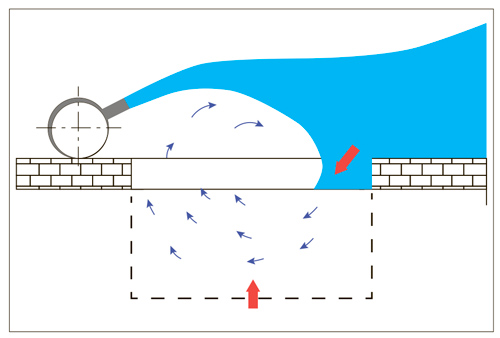

Для ВНВЗ применяется аналогичная схема подачи воздуха (рис. 2).
ВНВЗ: а – с нижней подачей, б – с боковой подачей
ВНВЗ рекомендуется применять в случаях, когда нормируемая температура смеси воздуха, входящего в проем открытых ворот, обеспечивается без подогрева воздуха в завесе:
  • помещения с перегревом верхней зоны более 2 °C (при возможности использования воздуха из верхней перегретой зоны помещения);
  • помещения с избыточными тепловыделениями (при технической возможности и целесообразности их использования);
  • помещения с низкой нормируемой температурой воздуха в рабочей зоне около ворот либо при отсутствии постоянных рабочих мест вблизи ворот.
ВНВЗ имеют более ограниченную область применения по сравнению с ВПВЗ, но  позволяют отказаться от установки воздухонагревателей в агрегатах завес.

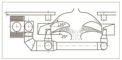

Кроме рассмотренных типов ВЗ, в некоторых случаях могут применяться двухслойные комбинированные воздушно-тепловые завесы (КВТЗ) и воздушные завесы на неподогретом наружном воздухе (НВЗ). В КВТЗ воздух подается двумя плоскими струями, параллельными друг к другу или расходящимися под небольшим углом (5–15°) (рис. 3).
Вариант конструкции KBT3
Рисунок 3.
Струя, находящаяся ближе к проему ворот, считается наружной и подает неподогретый воздух помещения. Струя, находящаяся дальше от проема ворот, считается внутренней и подает подогретый в агрегате воздух (рис. 3). Такая схема позволяет обеспечить нормируемую температуру смеси воздуха, поступающего в помещение, при меньших затратах тепловой энергии.
Сокращение затрат тепловой энергии происходит за счет снижения теплопотерь струи ВЗ, контактирующей с наружным воздухом, вследствие уменьшения ее средней температуры с внешней стороны. Для снижения теплообмена между наружной и внутренней (более нагретой) струями КВТЗ рекомендуется оставлять зазор, обеспечивающий подтекание внутреннего воздуха помещения в межструйное пространство. Оптимальную величину зазора, расстояние между выпускными насадками, углы подачи воздуха определяют при конструировании агрегатов КВТЗ.
Недостатками КВТЗ являются более высокая стоимость и сложность конструкции, что ограничивает область ее применения.

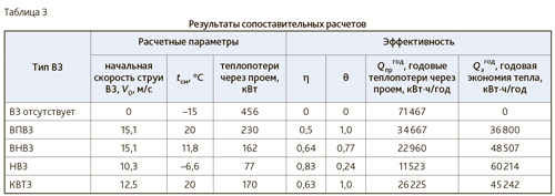

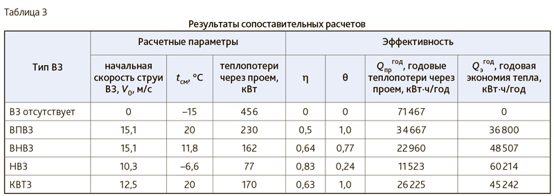

Проведем сопоставительные расчеты различных типов ВЗ для одинаковых условий (размер ворот, климат, тип здания, режим открывания и т. п.) (табл. 2). Выбирались ВЗ, близкие по конструктивным параметрам (относительная ширина щели и пр.), оптимизация каждого типа ВЗ для конкретного примера не проводилась. Расчеты проведены по методикам, приведенным в [1]. Показатели эффективности рассчитывались в соответствии с формулами (1)–(3). Результаты расчетов приведены в табл. 3.
Показано, что ВПВЗ позволяет примерно вдвое сократить теплопотери через проем ворот (по сравнению с незащищенным проемом) и обеспечить оптимальную температуру смеси, равную температуре воздуха в помещении.
ВНВЗ позволяет сэкономить на 30 % больше тепловой энергии по сравнению с ВПВЗ, но имеет меньшую гигиеническую (температурную) эффективность.
НВЗ является наилучшей по энергосбережению, но наихудшей по гигиенической эффективности. Она позволяет сэкономить на 65 % больше тепловой энергии по сравнению с традиционной ВПВЗ и на 25 % больше по сравнению с ВНВЗ. В то же время вблизи открытого проема ворот образуется зона низких температур.
КВТЗ по энергоэффективности соизмерима с ВНВЗ, а по гигиенической (температурной) эффективности – с традиционной ВПВЗ.
Проведенные расчеты позволяют определить область применения различных вариантов воздушных завес. Поскольку открытый проем ворот приводит к существенным теплопотерям и нарушению параметров микроклимата в помещении, следует предусматривать устройство ВЗ или ВТЗ для всех климатических районов РФ.
Традиционная схема с подогревом воздуха – ВПВЗ – может применяться для небольших, редко открываемых ворот в мягком климате.
Схема с подачей неподогретого внутреннего воздуха – ВНВЗ – оптимально сочетает энергетические, гигиенические и стоимостные показатели. Ее применение, как правило, сдерживается только сложностью конструктивного размещения подпольного канала.
Схема с подачей неподогретого наружного воздуха – НВЗ – имеет наилучшие теплозащитные свойства, минимальную стоимость, но наихудшие гигиенические показатели. Следует применять для помещений с отсутствием нормативных гигиенических и технологических требований к температуре воздуха в зоне, примыкающей к воротам.
КВТЗ следует применять для помещений со строгими требованиями к микроклимату рабочей зоны преимущественно в районах с суровыми климатическими условиями.

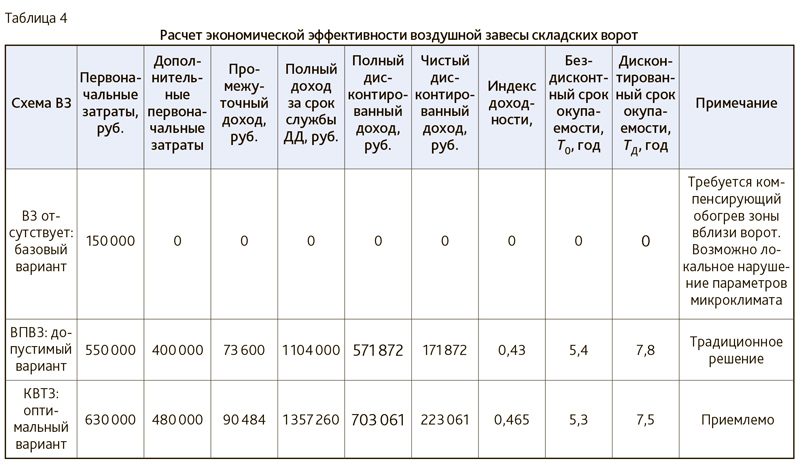

В табл. 4 приведен пример расчета экономической эффективности ВТЗ складских ворот.
Окончательный выбор конструктивного решения определяется расчетом экономической эффективности.
