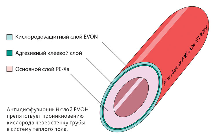

П. 5.1.5 «Обязательное использование кислородного барьера»
Новый стандарт четко регламентирует необходимость кислородного барьера в полимерных трубах, если система включает металлические элементы. Максимально допустимая проницаемость установлена на уровне 0,1 г/(м3/сут.), что соответствует требованиям СП 60.13330.2020. Это окончательно разрешает многолетние разногласия среди специалистов о необходимости защиты от проникновения кислорода. Теперь все монтажники и проектировщики должны учитывать этот параметр при выборе материалов для системы теплого пола.
Компания PRO AQUA как раз предоставляет рынку трубы для водяного теплого пола с кислородным барьером – это трубы из сшитого PE-Xa и термостабилизированного полиэтилена PE-RT: PRO AQUA AquaFloor.

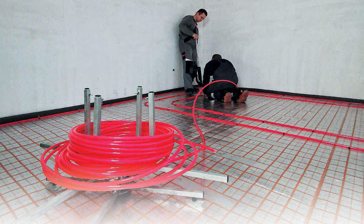

П. 9.1.3 «Требования к соединениям труб»
Стандарт существенно конкретизирует правила монтажа трубных соединений в стяжке. Разрешены только неразъемные соединения: сварные для полипропилена, соединения на неподвижных гильзах и с радиальной запрессовкой для металлопласта и сшитого полиэтилена, а также паяные для медных труб. Приоритет отдается использованию цельных отрезков труб или бухтам, длина которых превышает длину контура. Все места соединений, выполненные по необходимости, должны быть точно отмечены на конструктивном плане с указанием расстояний до ограждающих конструкций. Эти требования направлены на повышение надежности скрытых участков системы и облегчение возможного ремонта.
В ассортименте компании PRO AQUA присутствуют трубы для теплого пола в бухтах (100, 200 и 500 пог. м). Старайтесь делать раскройку труб без учета соединений в полу и не забывайте, что чем длиннее бухта, тем легче ее раскроить с минимальным количеством остатков.
