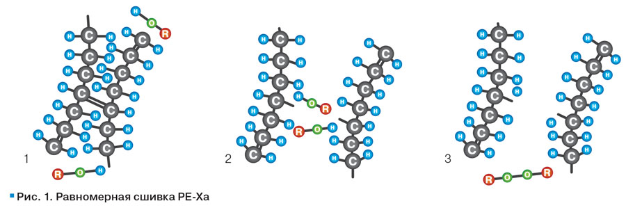

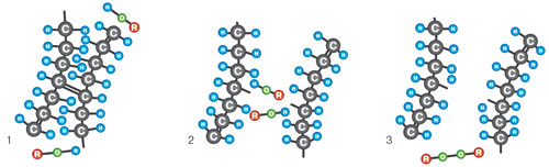

Равномерная сшивка PE-Xa

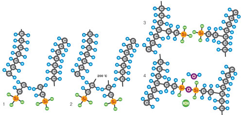

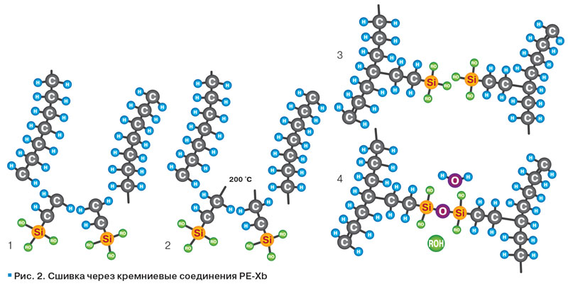

На сегодняшний день на российском рынке представлены трубы со сшивкой по пероксидному методу PE-Xa (степень сшивки не менее 70 %) и силанольному PE-Xb (степень сшивки не менее 65 %). При производстве труб PE-Xa молекулы полиэтилена напрямую сшиваются друг с другом, образуя равномерную структуру (рис. 1). Особенность PE-Xb – сшивка через кремниевые соединения, которые являются, по сути, «посредниками» и требуют строгого соблюдения дополнительной операции выдержки с применением водяного пара, когда и происходит сшивка силанольных соединений (рис. 2). Таким образом, с точки зрения долговечности трубы PE-Xa имеют существенное преимущество: сшивка происходит равномернее, с более высоким процентом, и не требуется дополнительная процедура выдержки.

Сшивка через кремниевые соединения PE-Xb
