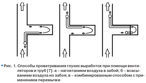

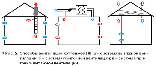

2. Общность подходов в организации механической вентиляции в различных областях деятельности и аномалия в отечественном проектировании противодымной вентиляции
Использование упомянутых видов систем механической вентиляции в различных сферах применения показано на рис. 1, 2, 3 [2, 7, 8, 9, 10, 11]. Но в России одной из разновидностей систем механической противодымной вентиляции отказано в применении, и это вето трудно объяснить, потому что оно существенно усложняет борьбу с задымлением помещений.

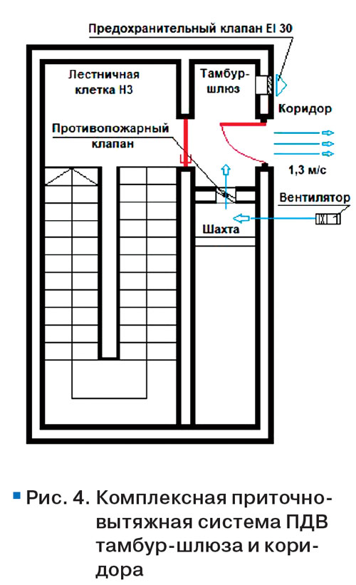

Использование комплексных систем ПДВ в России предусмотрено п. 8.8 [2]: «Компенсирующая подача наружного воздуха приточной противодымной вентиляцией с механическим побуждением может быть предусмотрена автономными системами или с использованием систем подачи воздуха в тамбур-шлюзы или лифтовые шахты. При этом в ограждениях тамбур-шлюзов или лифтовых шахт, к которым непосредственно примыкают защищаемые помещения, должны предусматриваться специально выполненные проемы с установленными в них противопожарными нормально закрытыми клапанами и регулируемыми жалюзийными решетками. Двери тамбур-шлюзов должны быть сблокированы с приводами клапанов в цикле противохода. Допускается применение клапанов избыточного давления в противопожарном исполнении с требуемыми пределами огнестойкости. Компенсирующий переток воздуха из шахт лифтов допускается только для лифтовых установок с режимом управления «пожарная опасность».
Отказ от автономной подачи свежего воздуха в коридор разумен [12], но сокращение одного приточного вентилятора не избавляет от необходимости балансировки системы, вызванной взаимодействием с вытяжкой из коридора [2, п. 7.1]. Сомнительно выглядит идея обеспечения каждого тамбур-шлюза (рис. 4) или лифтовой шахты на каждом этаже огнестойким1 предохранительным клапаном, который должен реагировать на перепады давления 20–70 Па [2, п. 7.16, часть б] положением своих утяжеленных теплоизолированных створок.

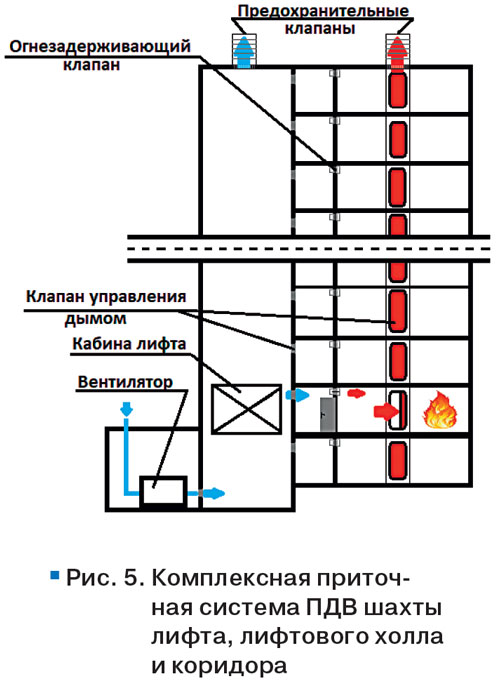

На рис. 5 представлена комплексная приточная система ПДВ лифтовой шахты, лифтового холла и поэтажного коридора [14, с. 52]. Шахта лифта используется в качестве приточного воздуховода для лифтового холла и коридора. Вентилятор подает наружный воздух в шахту лифта снизу. В оголовке шахты лифта устанавливается устройство регулирования давления. Оно автоматически регулирует избыточное давление с помощью подпружиненных створок предохранительного клапана. Выпуск воздуха не зависит от направления ветра, потому что пакет клапанов накрыт параллелепипедным кожухом с боковыми стенками, оснащенными наружными решетками. В стене лифтовой шахты на каждом этаже установлен многостворчатый клапан управления дымом. В стене между лифтовым холлом и коридором выполнено перепускное отверстие для выравнивания давления, контролируемое огнезадерживающим клапаном с тепловым замком и встроенным обратным клапаном.
Аэродинамические показатели: общая подача в лифтовую шахту 12 400 м3/ч, из них утечки в лестничную клетку – 4000 м3/ч при 58 Па, выпуск через машинное отделение лифта 3000 м3/ч, поток через дверной проем коридора 5400 м3/ч, потери на стеновом клапане лифтовой шахты 28 Па, потери на стеновом клапане выпуска дыма – 30 Па.
При малом нормативном значении скорости потока через дверной проем поэтажного коридора в Германии применение комплексной приточной системы ПДВ позволяет достичь всех желаемых результатов:
- отпадает необходимость в двух вентиляторах из трех;
- избавление от вытяжного вентилятора снимает проблему балансировки приточно-вытяжной системы.

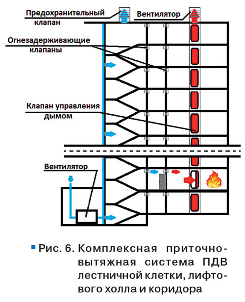

Рассмотрим теперь, что можно получить от использования комплексной системы ПДВ при обеспечении максимального нормативного значения ЕС в 2 м/с [15].
На рис. 6 представлена комплексная приточно-вытяжная система ПДВ незадымляемой лестничной клетки (по отечественной классификации – Н2) и поэтажного коридора [14].
Особенностью системы является наличие предохранительного клапана как на стороне всасывания, так и на стороне нагнетания. Соотношение некоторых размеров вентиляционных трактов систем показано в таблице.
Аэродинамические показатели приточно-вытяжной системы: общая подача в лестничную клетку – 22 000 м3/ч, из них утечки в лестничную клетку – 3500 м3/ч при 15 Па, поток через дверной проем коридора – 18 000 м3/ч, потери на стеновом клапане шахты выпуска дыма – 80 Па, вытяжная крышная установка осевого вентилятора № 7,1 с двигателем 5,5 кВт и регулируемым подмесом наружного воздуха.
Режим работы вытяжного вентилятора меняется в зависимости от положения дверей выхода из коридора в лестничную клетку. При открытых дверях он забирает всю перемещаемую среду из коридора, при закрытых дверях – захватывает воздух снаружи, не давая разрежению в коридоре превышать 80 Па. Таким образом при помощи двух предохранительных клапанов решается вопрос балансировки приточно-вытяжной системы по мере развития пожара.
