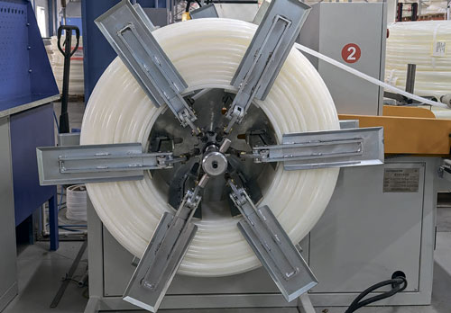

«ПК КОНТУР» стала первой российской компанией, которая начала выпуск труб из сшитого полиэтилена PE-Xa. Завод оснащен современным технологичным оборудованием, парк которого постоянно пополняется и обновляется. В 2021 году компания закончила модернизацию оборудования по производству гибкого трубопровода из сшитого полиэтилена. Теперь предприятие оснащено пятью высокотехнологичными линиями для изготовления трубы PE-Xa с кислородным барьером.

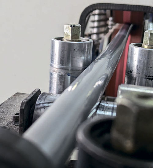

Труба КОНТУР G-Ray PE-Xa производится из современного южнокорейского материала на экструзионной линии методом Энгеля. Данная технология позволяет добиться качества изделий, соответствующего российским и международным стандартам.
Технология производства
Для изготовления термостойкого трубопровода используются пероксиды, которые добавляются к порошку полиэтилена. Также дополнительно вводятся антиоксиданты, обеспечивающие термоокислительную стабильность. Готовая смесь нагревается и при постоянной температуре продавливается через экструдер. На качество конечного продукта влияет интенсивность перемешивания компонентов и их равномерное распределение по изделию. От этого зависит степень сшивки (сшивка – процесс образования между цепочками полиэтилена продольно-поперечных связей) и, соответственно, способность противостоять нагрузкам.

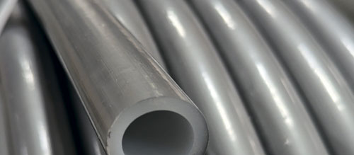

В свою очередь, труба, производимая на площадке «ПК КОНТУР» (г. Заречный, Свердловская обл.), соответствует заявленным характеристикам и импортным аналогам, с повышенными характеристиками (5-й класс/1 МПа) для российских условий эксплуатации, постоянным контролем качества производства и доступной для отечественного рынка ценой.
Труба G-Ray PE-Xa специально создана для современного строительства, где трубопроводы уложены в стяжку пола. Характеристики таких труб (D = 16 (2,2) мм; 20 (2,8) мм; 25 (3,5) мм, 32 (4,4) мм) наилучшим образом подходят для комплексных энергосберегающих технологий и обладают максимальными техническими и эксплуатационными преимуществами.
