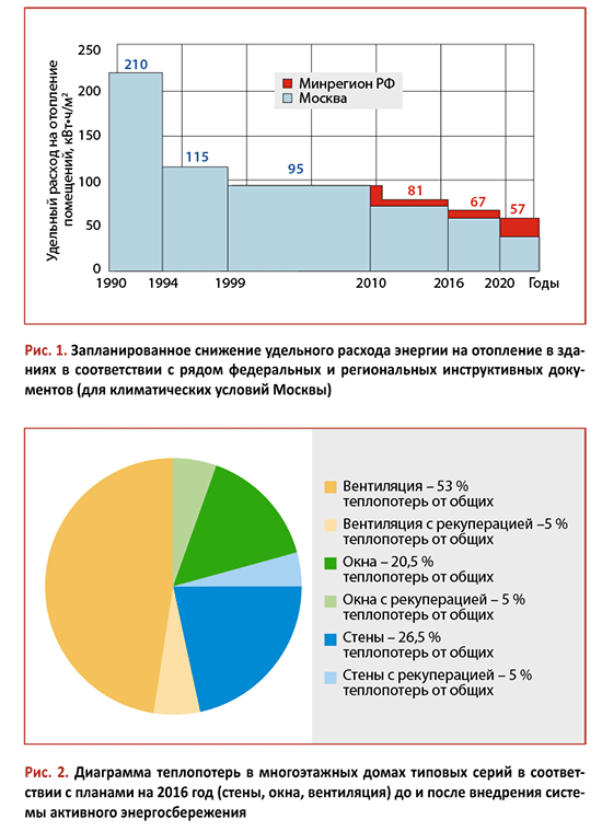

Именно поэтому был установлен своего рода план-график снижения удельного расхода на отопление помещений (рис. 1). К сожалению, установленные темпы снижения не соблюдаются. Этому много причин, но одной из основных является недостаточное использование в массовом строительстве современных энергосберегающих технологий. Также влияют определенные политические моменты, в том числе недостаточно решительные шаги региональных властей в направлении энергосбережения, и высокая стоимость новых разработок по сравнению с уже используемыми. Однако необходимость повышения энергетической эффективности отечественной строительной отрасли подтверждает опыт энергосбережения в Европе и США.
Согласно оценкам профессора Ю. А. Табунщикова [3], по мере повышения требований к показателям теплозащиты ограждающих конструкций доля затрат тепловой энергии на подогрев вентиляционного воздуха (теплопотери за счет воздухообмена) в балансе теплопотерь будет еще увеличиваться по сравнению с теплопотерями через оболочку здания. Это подтверждает построенная для Москвы диаграмма теплопотерь в многоквартирных домах типовых серий после достижения показателей, предусмотренных соответствующими рекомендациями федеральных и региональных органов на 2016 год (рис. 2).

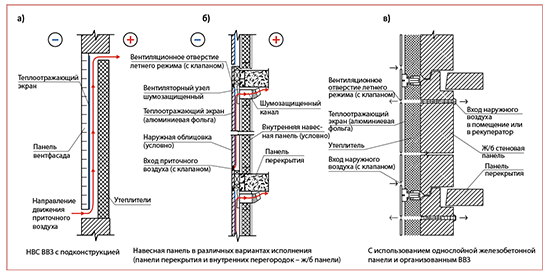

Система активного энергосбережения
Одним из новых перспективных решений в этом направлении является применение наружных ограждающих конструкций зданий с системой активного энергосбережения (САЭ), позволяющих существенно повысить уровень теплозащиты и комфортности микроклимата помещений при значительной экономии топливно-энергетических ресурсов. Работы по созданию САЭ были начаты в России в последние годы на основе оригинальных исследований [4–6].
В основу метода положено совмещение САЭ с рекуперацией и утилизацией вторичных энергетических ресурсов, а также применение ВИЭ. Используются следующие механизмы:
  • рекуперация уходящего тепла (трансмиссионного и радиационного) через наружные ограждения;
    дополнительная утилизация низкопотенциального тепла вентиляционных выбросов в условиях существующей вентиляции и при использовании теплообменников с обменом тепла и влаги;
  • ветровые дефлекторы;
  • теплохладоаккумуляция за счет энергии солнечной радиации, поступление которой регулируется солнцезащитными и теплоотражающими устройствами, других возобновляемых источников энергии.

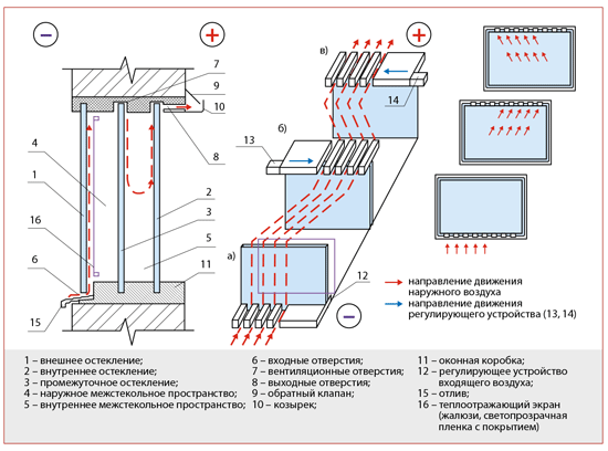

Основной принцип действия системы рекуперации трансмиссионного тепла (за счет теплопередачи и конвекции) и радиационного тепла (тепловое излучение) заключается в особой организации условий поступления потока наружного воздуха и дальнейшего прохождения его через конструкцию ограждения. В воздушном промежутке создается завеса из холодного наружного воздуха, максимально охлаждающая поверхности, слои, теплоотражающие экраны и гибкие связи, которые передают тепло в атмосферу. Здание снаружи становится более холодным, уходившее ранее тепло передается входящему воздуху, используемому для вентиляции в нормируемом объеме. Тепло и влага вентиляционных выбросов могут передаваться входящему воздуху посредством эффективных малогабаритных рекуператоров, встроенных в строительные конструкции.
Общая схема работы на примере использования светопрозрачной конструкции с САЭ приведена на рис. 3. Аналогичный принцип может быть применен и для других ограждающих конструкций.
Структура теплопотерь многоэтажного жилого здания

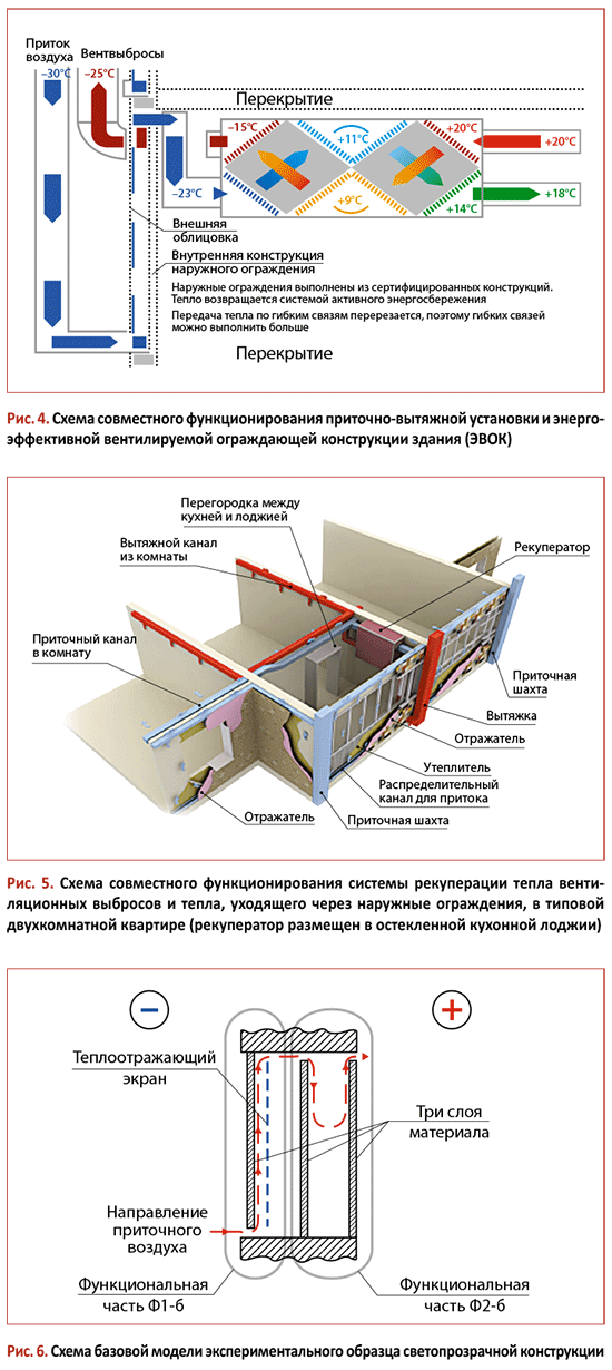

Принципиальная схема совместного функционирования приточно-вытяжной установки и энергоэффективных вентилируемых ограждающих конструкций (ЭВОК) здания приведена на рис. 4. В данном варианте рассматривается децентрализованная поквартирная приточно-вытяжная вентиляция с обменом тепла и влаги, а также наружные ограждающие конструкции, состоящие из двух слоев: внутренней конструкции и внешней облицовки (остекления) – и теплоотражающего экрана, размещенного внутри воздушного потока. Приток и выброс использованного воздуха происходят через внешние вентиляционные шахты, размещенные на фасаде здания. Это позволяет несколько увеличить жилую площадь, а также отказаться от теплого чердака.
Приточный очищенный воздух поступает из вертикальной шахты и разводится по каналам в нижней части ЭВОК.?Известно: чем эффективней теплоотражающий экран, тем сильнее нагревается он под воздействием теплового излучения. Когда экран находится в более низкотемпературной зоне и постоянно охлаждается потоком холодного воздуха с последующей рекуперацией тепла в помещение, теплотехнический эффект повышается. Как показывают исследования, за время прохода вверх воздушный поток нагревается примерно на 3–5 °C (в отсутствие теплосъема на 12–15 °C).
Далее воздух собирается каналом и поступает в воздуховоздушный рекуператор, где обменивается теплом и влагой с вентиляционными выбросами. Примерное распределение температуры при прохождении потоков воздуха по системе показано на рис. 4. Отметим, что после вертикального участка со съемом тепла, уходящего в атмосферу, можно предусмотреть установку дополнительных теплообменников и теплохладоаккумуляторов для повышения энергетической эффективности САЭ.?Поток воздуха в помещение целесообразно направлять по потолку, что повысит комфортность для обитателей.

Возможная схема совместного функционирования системы рекуперации тепла вентиляционных выбросов и тепла, уходящего через наружные ограждения, представлена на рис. 5. Схема представлена для обычной типовой двухкомнатной квартиры. Рекуператор размещен в остекленной кухонной лоджии. Принцип движения воздушных потоков аналогичен описанному выше для рис. 4.
Впервые опыты по повышению теплотехнической эффективности све-то-прозрачных ограждающих конструкций за счет использования продольно-поперечной вентиляции межстекольного пространства с последующим применением рекуперации были проведены в 1988 году В. С. Беляевым [4], получившим очень высокие значения теплотехнической эффективности оконных блоков – 2,27 м2•°C/Вт. Однако работы не были продолжены, и лишь недавно это направление получило дальнейшее развитие [5, 6].
Эффективность ограждающих конструкций с САЭ

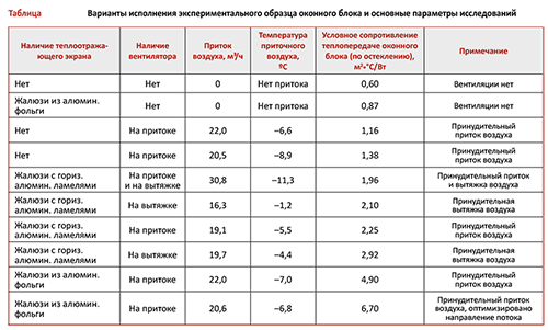

В 2010–2012 годах были проведены серии экспериментов3 по определению эффективности принципиально новых ограждающих конструкций, разработанных для использования в системе активного энергосбережения.
Принципиальная схема базовой модели экспериментального образца, представляющего собой вентилируемое деревянное окно с тройным остеклением из листового стекла и съемным теплоотражающим экраном, представлена на рис. 6.

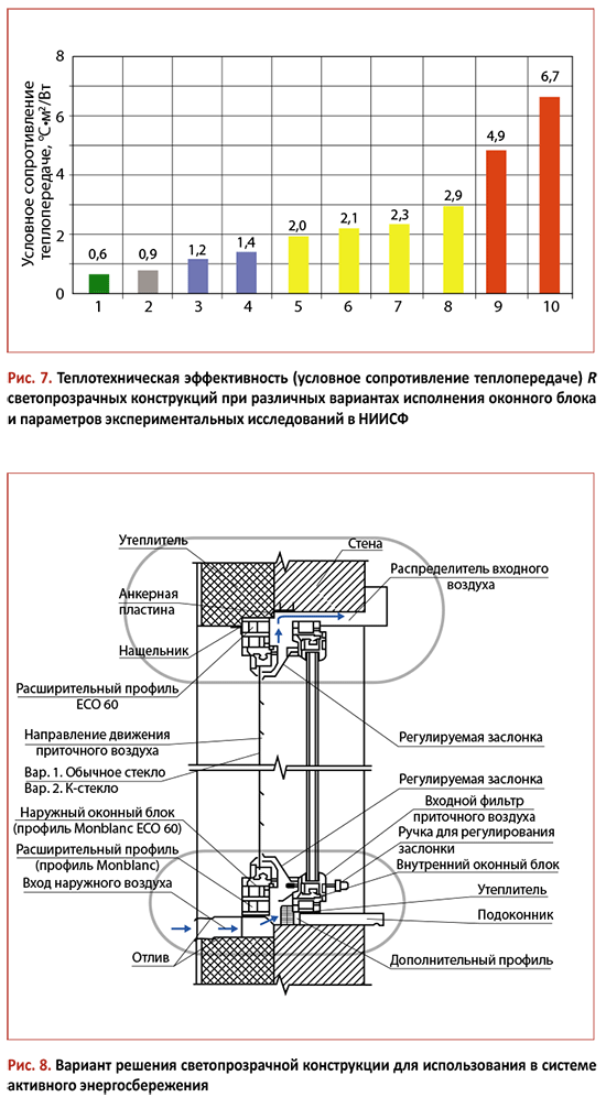

На образце были проведены три серии испытаний в климатических камерах. Результаты экспериментов для 10 различных вариантов остекления (табл.), теплоотражающих экранов и режимов вентиляции можно видеть на рис. 7.
Максимальное значение теплотехнической эффективности такого довольно несложного окна с обеспечением вентиляции межстекольного пространства – 6,7 м²•°С/Вт, что в несколько раз выше показателей наиболее эффективных современных светопрозрачных конструкций.
Задача разработки приточного устройства с частичным подогревом наружного воздуха за счет теплового потока через оконное заполнение (экономайзерный эффект) требует решения комплекса вопросов, в том числе проведения следующих расчетов:
  • расчета температуры приточного воздуха на выходе из устройства во всем реальном диапазоне температур наружного воздуха и нормируемых расходов воздуха (от 25 до 60 м3/ч), подкрепленного результатами лабораторных или натурных испытаний;
  • аэродинамического расчета сопротивлений отдельных участков воздушного тракта с определением требуемой площади отверстий для поступления и выпуска воз-духа;
  • определения параметров воздушной струи в помещении в диапазоне изменения температур и количества наружного воздуха по п. 1, которыми характеризуется приемлемость и эффективность рассматриваемого решения.
На основе проведенных испытаний и исследований были разработаны различные схемы светопрозрачных конструкций, которые возможно использовать в САЭ. В частности, на рис. 8 представлен вариант светопрозрачной конструкции из ПВХ-профиля. Окно состоит из двух автономных оконных коробок с различными вариантами светопрозрачных заполнений, в том числе теплоотражающими. Воздушный поток проходит между коробками с регулированием заслонками и выходит в помещение через распределитель или рекуператор.
Помимо этого разработаны варианты конструкций стен с навесной фасадной системой с вентилируемым воздушным зазором (рис. 9). Возможно использование фиброцементных и асбестоцементных плит с декоративным покрытием, а также иных облицовочных материалов. Варианты предлагаемого технического решения можно реализовать с использованием облицовочных панелей и вентилируемого воздушного зазора, а также за счет размещения в слое утеплителя дополнительного воздушного зазора с теплоотражающим экраном. Один из представленных вариантов с использованием однослойной железобетонной панели и организованным вентилируемым воздушным зазором удобен при реконструкции существующих зданий (рис. 9в).

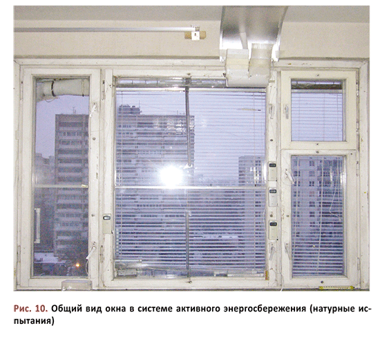

Начиная с 2010 года, в двухкомнатной квартире площадью 57 м2, расположенной на 10-м этаже московского 22 этажного дома, проводится натурный эксперимент по применению и оценке эффективности системы активного энергосбережения: верхняя часть окна работает на приток воздуха в комнату, а нижняя – на вытяжку (рис. 10). Мониторинг работы смонтированной системы показывает, что светопрозрачная конструкция обеспечивает комфортный режим микроклимата во всей квартире.
