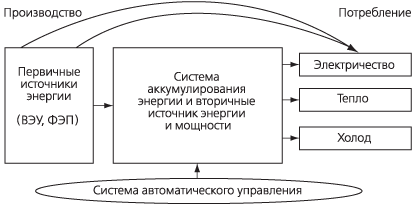

Упрощенная структура автономной энергоустановки на ВИЭ изображена на рис. 3.
В состав рассматриваемой энергоустановки входят первичные источники энергии: фотоэлектрические преобразователи и ветроустановка, выработка энергии которыми, как правило, существенно не совпадает с графиками потребления энергии потребителем, который, в общем случае, нуждается в электроэнергии, в тепловой энергии, а также, в ряде случаев, и в холоде. В этой ситуации ключевым компонентом автономной системы является система аккумулирования, преобразования и вторичной генерации энергии. Для обеспечения наиболее эффективного преобразования первичных видов энергии и удовлетворения нужд потребителя энергоустановка должна быть снабжена «умной» системой автоматического управления.

Выработка энергии фотоэлектрическими преобразователями (ФЭП) и ветроустановкой сильно зависит от климатических условий эксплуатации установки. Мощность ФЭП изменяется во времени пропорционально облученности их рабочей поверхности солнечным излучением. Мощность ветроустановки на основном рабочем участке пропорциональна кубу скорости ветра. Поступление солнечного излучения на поверхность земли, также как и скорость ветра, изменяются в зависимости от погодных условий, имеют ярко выраженные суточные и сезонные зависимости. Так, среднемесячный летний приход солнечного излучения в средних широтах в 4–5 раз превышает среднемесячное поступление в зимние месяцы.
Для краткосрочного аккумулирования электроэнергии (до нескольких часов) в составе автономных энергоустановок используются электрохимические аккумуляторы. Однако их размеры, стоимость и надежность становятся, как правило, неприемлемыми при попытках построить систему аккумулирования долгосрочного хранения энергии. В этой ситуации включение в состав энергоустановки водородного накопителя энергии (рис. 4), представляющего собой комплекс из электролизера воды, ресиверов водорода и кислорода необходимой емкости, в которых газы хранятся под давлением, и батареи топливных элементов, оказывается привлекательным, поскольку такое техническое решение позволяет решить проблему долгосрочного хранения энергии практически без потерь.

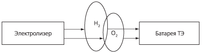

Схема водородного накопителя
Рисунок 4.
Вместе с тем, обеспечение большого ресурса работы топливных элементов и электролизеров требует стабилизации режимов потребления / отбора мощности; их эксплуатация в маневренных режимах должна быть ограничена. В этой связи целесообразно создание комбинированных энергоустановок, в которых сочетаются различные источники электрической энергии, одни из которых, ввиду их высокой энергоемкости (топливные элементы), можно рассматривать как источники энергии, а другие (например, аккумуляторные или конденсаторные накопители) – как источники мощности, обеспечивающие пиковые и переходные режимы потребления мощности нагрузкой. Согласовать режимы работы источников энергии и мощности можно с помощью соответствующих электронных преобразователей.

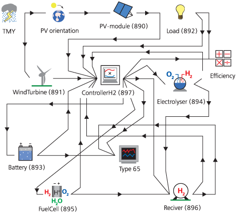

Расчетная схема солнечно-ветровой энергоустановки включает в себя как стандартные модули, входящие в поставляемую конфигурацию пакета TRNSYS, так и специально написанные для решения поставленной задачи. Из стандартных модулей в схеме использованы программы генерации часовых последовательностей сумм солнечной радиации, температуры окружающего воздуха и скорости ветра в формате типичного метеогода по среднемесячным данным (TMY), пересчета потоков солнечной радиации с горизонтальной на наклонную поверхность (PV orientation), модули визуализации временных процессов (Type 65) и контроля интегральных критериев работы энергоустановки (Efficiency). Специально разработаны модули расчета батареи фотоэлементов (PV-module) и ветроагрегата (WindTurbine), нагрузки (Load), аккумуляторного накопителя (Battery), электролизера с согласующим преобразователем (Electrolyser), ресивера (Reciver), батареи топливных элементов с согласующим преобразователем (FuelCell), а также модель блока управления (Controller). Модель допускает расширение состава и характеристик блоков. Информационная схема установки (схема связей между ее элементами) в системе TRNSYS приведена на рис. 5.
Информационная диаграмма моделируемой автономной энергоустановки
Рисунок 5.
Программы расчета отдельных блоков модели позволяют произвольно задавать основные технологические параметры устройств: КПД, коэффициенты потребления мощности на собственные нужды, минимальные уровни потребления в ждущем режиме, производительности и удельные потребления (в том числе нулевые значения, фактически исключающие отдельные блоки из конфигурации энергоустановки), а также уровни максимальной емкости и интенсивности. Блоки индикации и контроля интегральных критериев позволяют отображать информацию о состоянии процессов в блоках (значения мощностей, накопленных энергий и объемов, значения потерь энергии), а также отображают интегральные значения основных показателей: интегральный КПД, потребленную за определенный период (месяц, сезон, год) энергию, генерируемую первичными источниками энергии, и коэффициент ее использования, среднюю энергию, потребляемую нагрузкой, дефицит энергии (мощности) в случае невозможности полного обеспечения требования нагрузки, коэффициент покрытия мощности нагрузки, массу отдельных устройств и общую массу энергоустановки, стоимости, в том числе стоимости 1 кВт•ч генерируемой энергии, потери энергии электрические и тепловые и т. д.
Важным модулем компьютерной модели является блок управления, который функционирует по сигналам текущего состояния устройств, источников и нагрузки, и позволяет управлять уровнями заряда / разряда буферной батареи, ресивера, включением и текущими значениями мощностей электролизера и батареи топливных элементов, а также возможным уровнем подачи мощности в нагрузку. Алгоритм работы блока управления основан на использовании критерия максимального совокупного КПД энергоустановки, для чего разработан и применен принцип приоритетного использования энергии источников. Энергоснабжение потребителя осуществляется преимущественно напрямую от первичного источника (с максимальным КПД), минуя промежуточные стадии преобразования энергии. При избыточной мощности первичного источника электроэнергия накапливается в электрохимических накопителях и, наконец, избыточная мощность позволяет накапливать водородное топливо. Аналогичный принцип используется для обеспечения текущего потребления мощности нагрузкой: при дефиците мощности первичного источника реализуется энергия электрохимических накопителей, которая, при необходимости, пополняется за счет батареи топливных элементов, использующей накопленное ранее водородное топливо. Разработанный алгоритм управления комбинированной энергоустановкой может в дальнейшем использоваться в реальных устройствах.

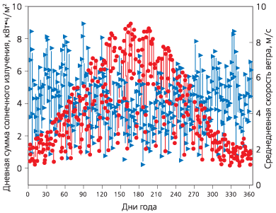

Распределения среднедневных сумм солнечной радиации и среднедневных скорости ветра в течение года, характерные для данного места, приведены на рис. 6.
Годовые среднедневные распределения сумм солнечной радиации (красные) и скорости ветра (синие)
Рисунок 6.
Видно, что среднедневные суммы солнечной радиации имеют ярко выраженный максимум в летнее время, в то время как средняя скорость ветра в данном регионе имеет более равномерное распределение в течение года с некоторым снижением интенсивности в летний период.

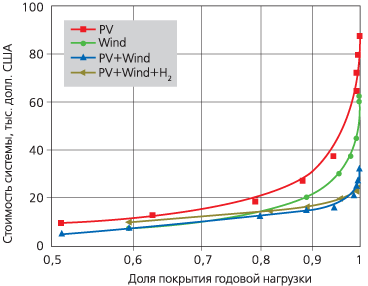

На рис. 7 представлены расчетные зависимости полной стоимости солнечно-водородной энергоустановки от годовой доли (s) покрытия нагрузки (1 кВт) и следующих 4 конфигураций энергоустановок:
- фотопреобразователь + аккумуляторная батарея (PV);
- ветроустановка + аккумуляторная батарея (Wind);
- фотопреобразователь + ветроустановка + аккумуляторная батарея (PV + Wind);
- фотопреобразователь + ветроустановка + аккумуляторная батарея + водородный накопитель (PV + Wind + H2).
Представленные кривые соответствуют оптимальной комбинации мощности первичного источника и емкости аккумуляторной батареи, при которых стоимость установки для заданной доли покрытия годовой нагрузки минимальна.

Зависимость стоимости автономной энергоустановки от доли покрытия годовой нагрузки
Рисунок 7.

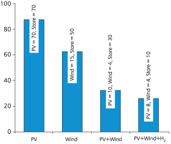

Стоимость и параметры полностью автономных энергоустановок, обеспечивающих 100 % покрытие годовой нагрузки
Рисунок 8.

Видно, что с ростом годовой доли покрытия нагрузки стоимость установок растет, что обусловлено необходимостью увеличения как номинальной мощности первичных источников энергии, так и емкости системы аккумулирования энергии, причем темп роста стоимости возрастает с ростом доли покрытия нагрузки. Точки пересечения кривых с правой вертикальной осью соответствуют 100 % покрытию годовой нагрузки, т. е. такие установки являются полностью автономными, и в течение года не требуется использования каких- либо дополнительных источников энергии.
На рис. 8 приведены результаты расчета стоимости и оптимальных параметров полностью автономных энергоустановок (D = 100 %) для рассмотренных климатических условий.
Наиболее дорогим оказывается первый вариант, в котором в качестве первичного источника энергии используется лишь ФЭП. В этом случае в рассмотренных климатических условиях для гарантированного энергоснабжения нагрузки мощностью 1 кВт необходимо иметь батарею ФЭП площадью около 70 м2 (10,5 кВтпик) и аккумуляторную батарею емкостью около 70 кВт•ч. Во втором варианте при использовании в качестве первичного источника энергии только ветроустановки ее установленная мощность должна быть около 15 кВт, емкость аккумуляторной батареи по сравнению с первым вариантом может быть уменьшена до 50 кВт•ч. Комбинирование ФЭП с ветроустановкой обеспечивает синергетический эффект: расчетная стоимость установки по сравнению с первым вариантом снижается почти в 3 раза, с одновременным снижением потребной емкости аккумуляторной батареи до 30 кВт•ч. Установленные мощности первичных источников энергии могут быть также снижены ФЭП до 1,5 кВт, а ветроустановки до 4 кВт. Такой эффект объясняется тем, что солнечный и ветровой первичные источники удачно дополняют друг друга: в периоды, когда снижается солнечная радиация, усиливается ветер и наоборот (см. рис. 6). Включение в состав энергоустановки водородного накопителя (вариант 4) приводит к дополнительному снижению стоимости всей установки (при выбранной несколько оптимистической стоимости такого накопителя) и что более важно, обеспечивает возможность уменьшения емкости электрохимической батареи до 10 кВт•ч, что в 7 раз меньше, чем в первом варианте.
