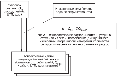

Схема организации измерений в ресурсоснабжающих системах
Рисунок.

Приведенная формулировка позволит, возможно, разрешить коллизию норм закона «Об обеспечении единства измерений» и сложившейся практики расчетов абонентов (потребителей) за энергоресурсы, когда во многих случаях процедуры определения подлежащего оплате количества ресурса не имеют необходимого по закону метрологического контроля и надзора. Типичная схема организации измерений потребления энергоресурсов приведена на рисунке. Здесь показано, что измеряется общее потребление некоторой группы абонентов, а также каждого абонента в отдельности. Это идеальный вариант организации измерений, пока еще не везде обеспеченный в российских городах, но потенциально доступный уже в настоящее время, например, при измерении потребления воды на ЦТП и на вводе водопровода в каждом из подключенных к ЦТП зданий. Эта же схема реализуется и тогда, когда возникает необходимость создания условий для оплаты отопления квартир в зависимости от степени регулирования температуры воздуха в помещениях самими жителями при установке на каждом нагревательном приборе термостатических клапанов (регуляторов) 1.
Приведенная схема, в принципе, инвариантна к виду энергоресурса (электричество, тепло, газ, вода), и она показывает, что на практике никогда не достигается равенство измеренных величин – общего (суммарного) потребления ресурса в группе объектов (QТгр) и суммы величин потребления на каждом из объектов (QТизм i), входящих в данную группу. В отечественной литературе разность ∆ = (QТгр - еQТизм i) называется, как правило, суммарными потерями ресурса, в зарубежной – непроданным ресурсом, что более верно отражает физическую и экономическую суть данной величины. К потерям ресурса в России принято относить совершенно различные по своему определению величины: и неизбежные технологические расходы (например, затраты мощности при транспорте ресурса по сетям), и реальные потери ресурса при авариях и хищениях ресурса из сети, и неизбежные расходы ресурса на собственные технологические нужды производителя ресурса или транспортирующей ресурс организации [2–5]. Авторы указанных публикаций предполагают, что в состав «потерь» ресурса включается еще и количество ресурса, «обуслов-ленное инструментальными погрешностями измерения (инструментальные потери)». В целом, рассуждая о «потерях» электричества, Ю. С. Железко [4], например, считает, что «единственной величиной, известной достоверно и не требующей проверки, являются фактические (отчетные) потери. Они представляют собой простую разность между количеством электроэнергии, полученной сетью от электростанций, и электроэнергией, оплаченной потребителями», т. е. здесь речь идет именно о величине ∆, определенной выше.
Конечно, величина ∆ в приведенной схеме организации измерений может быть вычислена как простая разность. При этом, однако, у нас нет методик оценки достоверности (точности расчета) полученной величины, а в общем случае – чем меньше величина ∆, тем больше погрешность ее определения как разности близких по значениям величин. Кроме того, могут возникать проблемы и в процессе распределения величины ∆ между абонентами (потребителями) для того, чтобы было оплачено все количество ресурса (QТгр), поступившее группе абонентов.
Иногда предлагается распределить количество ресурса, равное ∆, между всеми абонентами в группе, например, пропорционально величинам QТизм i. Такая процедура корректировки объемов потребления ресурса нелегитимна – точность определения неких «добавок» к измеренному потреблению у каждого абонента определить невозможно, значит, нормы закона № 4871-1 будут нарушены. Но ситуация меняется, если от попытки корректировать измеренное у абонентов количество ресурса мы перейдем к учету этого ресурса, основываясь на данном выше определении понятия «учет». Для этого нам будет необходима общая стоимость поданного всей группе абонентов ресурса, которую можно легко определить путем умножения QТгр на величину установленного в законном порядке тарифа на ресурс. Далее потребуются лишь алгоритмы распределения общей стоимости между абонентами. Таких методик распределения может быть достаточно большое количество. Так, например, в европейских методиках распределения стоимости тепла для отопления в жилых многоквартирных зданиях предусматривается, что некоторая часть стоимости тепла (20–50 % общей годовой стоимости тепла) распределяется пропорционально площади квартир, а оставшаяся часть стоимости распределяется пропорционально показаниям установленных в квартирах (на каждом нагревательном приборе) распределителей стоимости – НСА. Такой алгоритм стимулирует энергосбережение (используя термостаты, жители изменяют показания HCA) и является вполне законным, т. к. не требует ни измерения 2 потребления тепла для отопления в каждой квартире, ни, соответственно, метрологического контроля и надзора за измерениями в квартирах.
