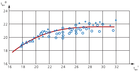

Бытует мнение, что если установить на систему отопления теплосчетчик и, если в доме отсутствуют жалобы на отопление, то это и есть тот необходимый расход тепла. Однако при завышенном расходе тепла на отопление внутренняя температура воздуха в квартирах уже не является индикатором соответствия фактического теплопотребления требуемому, так как при перегреве помещений жильцы открывают форточки, сбрасывая излишнее тепло на улицу. Это подтверждается результатами натурных измерений, приведенных на рис. 1. Здесь сопоставлены значения средней фактической температуры воздуха tвнф , измеренной в течение стационарных периодов не менее трех суток по нескольким зданиям при разных погодных условиях с теоретической величиной, которая должна бы быть по фактическому теплопотреблению.
Рисунок 1. График сопоставления значений средней фактической температуры воздуха tвнф по нескольким зданиям при разных погодных условиях с теоретической величиной tвнТ, которая должна быть по фактическому теплопотреблению |
Однозначная связь между подачей тепла и температурой внутреннего воздуха наблюдается только при tвнф < 21 °С. Причем при tвнт < 20 °С tвнф несколько больше tвнт , что говорит о стремлении жителей в этих условиях сократить воздухообмен. При tвнт > 21 °С, т. е. при увеличении подачи тепла сверх требуемого, повышение tвнт очень мало, что затрудняет фиксирование перерасхода тепла по отключению температуры внутреннего воздуха. Так, увеличение расхода тепла на отопление, соответствующее повышению внутренней температуры до 30 °С, не привело к росту фактической температуры воздуха выше уровня 21–22,5 °С. Следовательно, измененный расход тепла на отопление следует всегда сравнивать с ожидаемым, определенным из энергетического паспорта, и только после этого делать вывод о соответствии измеренного расхода тепла требуемому.

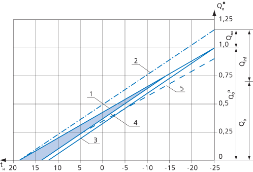

Еще одна распространенная ошибка при определении годового теплопотребления на отопление и вентиляцию жилых зданий и при построении графика подачи тепла на отопление, идущая от СНиП «Тепловые сети», – это каким принимать изменение относительного расхода тепла на отопление Q*o в зависимости от температуры наружного воздуха. Приведенная в СНиП зависимость Q*o = (tвнр - tн) / (tвнр - tнр), где tн – текущая наружная температура, при которой определяется расход тепла на отопление, а tнр – наружная температура в расчетных условиях, справедлива для объектов, не имеющих внутренних тепловыделений (она представлена линией 1 на рис. 2).
Для жилых зданий, где внутренние тепловыделения в расчетных условиях составляют 15–20 % от теплопотерь через наружные ограждения и с инфильтрацией наружного воздуха, применение такой зависимости будет означать, что внутренние тепловыделения с изменением наружной температуры меняются так же, как и теплопотери здания. В действительности внутренние тепловыделения, оставаясь в течение всего отопительного периода практически постоянными по абсолютной величине, при определении расхода тепла на отопление должны вычитаться из величины теплопотерь, характеризуемых линией 2. Таким образом, отложив от расчетных теплопотерь величину внутренних тепловыделений и проведя через эту точку линию 3, параллельную линии 2, получим зависимость изменения требуемого расхода тепла на отопление жилых зданий от наружной температуры:
Q*o = (1 + Qвн / Qoр) (tвн - tн)/(tвн - tнр) - Qвн / Qoр,
где Qвн / Qoр – доля внутренних (бытовых) тепловыделений в квартирах по отношению к расчетному расходу тепла на отопление.
Эта зависимость заложена в методику определения годового или за иной период теплопотребления на отопление жилых зданий.
При расчете теплопотребления на отопление или при построении графика отпуска тепла по этой формуле принимается, что при температурах наружного воздуха, выше расчетной по параметрам А, температура внутреннего воздуха поддерживается на комфортном уровне tвн = 20–21 °C, а при tнр (расчетной по параметрам Б) – равной расчетному значению для жилых помещений, tвнр = 18 °С. Исходя из этого, часть бытового тепла пойдет на нагрев воздуха в квартире от расчетной величины до комфортного уровня, и необходимый расход тепла на отопление несколько повысится (линия 4 на рис. 2). Заштрихованная область рис. 2 показывает экономию тепла, получаемую при учете постоянства бытовых тепловыделений в построении графика отпуска тепла, по сравнению с центральным регулированием на источнике, несмотря на поддержание комфортной температуры воздуха в квартирах в течение большей части отопительного периода.
Еще большая экономия достигается введением автоматической коррекции графика подачи тепла на отопление при отклонении фактически измеренной в квартирах внутренней температуры от заданной для поддержания регулятору. Дело в том, что расход инфильтрующегося воздуха при определении расчетных теплопотерь и построении графика принимается исходя из предположения, что скорость ветра – расчетная и все квартиры ориентированы на наветренный фасад. Это обусловлено тем, что когда нет обратной связи с температурой воздуха в помещениях, следует ориентироваться на наихудшие помещения.
Рисунок 2. График изменения относительного расхода тепла на отопление в зависимости от температуры наружного воздуха |
Линией 5 на рис. 2 показан график требуемого расхода тепла на отопление жилых зданий при отсутствии ветра исходя из объема инфильтрации наружного воздуха, получаемом в безветренную погоду, но не ниже санитарной нормы притока на квартиру (поэтому при tвн = 5 °С этот график сливается с графиком 4), и поддержания внутренней температуры на комфортном уровне – 21 °С. При регулировании с коррекцией по tвн подача тепла осуществляется по этому графику, а с появлением ветра и снижением средней температуры ниже 21 °С (а как было видно из рис. 1 при tвн < 21 °С прослеживается связь между подачей тепла и температурой внутреннего воздуха) график подачи тепла автоматически повышается.
Здесь следует отметить, что степень коррекции графика должна быть разной. На повышение внутренней температуры, например, с появлением солнечной радиации, более быстрая, чтобы опередить жильцов с открыванием форточек для сброса перегрева. На понижение внутренней температуры, например, при появлении ветра – замедленная, чтобы заставить жильцов сначала закрыть форточки.
