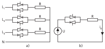

В целях анализа конфигурации, аналогичной той, которая представлена на рис. 7а (с нейтральным проводником), можно ограничиться рассмотрением однофазной схемы (рис. 7б). В дальнейшем будет рассматриваться однофазная цепь с активной нагрузкой, поскольку именно такие схемы наиболее часто используются на практике.
Регулятор переменного тока
Рисунок 7.
а) в трехфазной конфигурации
б) в однофазной конфигурации

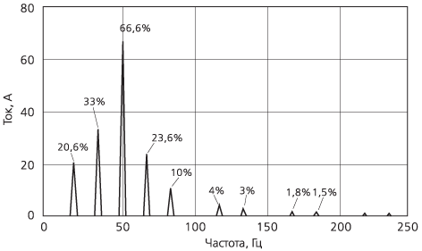

Первой составляющей является промежуточная гармоника сигнала, распложенная на частоте (1/M)f1, которая представляет собой компоненту сигнала тока наименьшей частотой. В примере, представленном на рис. 8, для которого N = 2, M = 3, величина амплитуды данной субгармоники составляет 1/3 частоты напряжения питания. Частоты остальных составляющих кратны частоте этой субгармоники.
Данный тип управления является источником появления субгармоник и промежуточных гармоник, однако не является источником высших гармоник основной составляющей сигнала. При N = 2, M = 3, как показано на рис. 8, амплитуды гармоник равны нулю для n = 6, 9, 12… Спектр сигнала тока, характеризующий данный случай, представлен на рис. 9. Как видно из рис. 9, основными составляющими сигнала являются гармоника частоты напряжения питания и субгармоника, частота которой составляет (2f)/3. Амплитуды гармоник при этом равны нулю.
Спектр сигнала тока при N = 2, М = 3
Рисунок 9.

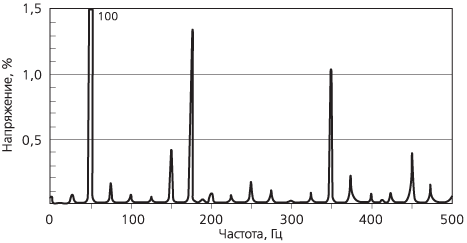

На рис. 10 представлен пример спектральной характеристики напряжения для системы, в которой осуществляется передача данных на частоте 175 Гц (Uin = 1,35 %). В данном примере в результате взаимодействия с гармоническими частотами происходит генерация других промежуточных гармоник. Составляющие сигнала, амплитуда которых превышает амплитуду второй гармоники, не представляют для нас никакого интереса (они не будут создавать помехи в нагрузке), в то время как промежуточные гармоники с частотой менее 200 Гц могут привести к возникновению серьезных проблем.
Результаты БПФ (быстрого преобразования Фурье), примененного к напряжению в процессе распространения сигнала передачи данных (Uin = 1,35 %, f (Uin) = 175 Гц).
Рисунок 10.

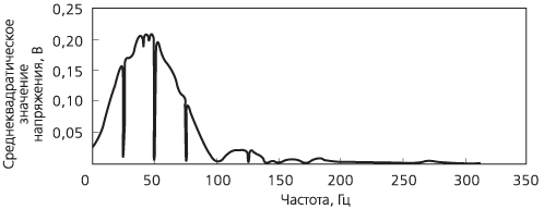

Как видно из рис. 12, влияние промежуточных гармоник, имеющих частоту, превышающую удвоенное значение частоты сигналов, идущих от источника электропитания, невелико по сравнению с воздействием компонент сигнала, которые имеют частоту ниже значения частоты второй гармоники (100 Гц). В случае присутствия промежуточных гармоник появляется риск возникновения флуктуаций напряжения, которые могут вызвать эффект мерцания, если, для заданной частоты, соответствующий уровень превышает предельное значение. Следовательно, если fi ≤ f1, и в особенности, если значения fi лежат близко к значению частоты основной гармоники (f1 ± 15 Гц), то процедура модуляции основной составляющей сигнала будет вызывать отклонение среднеквадратического значения амплитуды напряжения и, соответственно, будет являться источником появления мерцания. Указанное явление можно наблюдать как в лампах накаливания, так и во флуоресцентных лампах, несмотря на то, что сам механизм действия и диапазоны частот, а также допустимые значения амплитуды компонент возмущающих сигналов в этих устройствах абсолютно различны.
Зависимость среднеквадратического значения отклонения напряжения от частоты промежуточной гармоники, имеющей постоянную амплитуду
Рисунок 12.
Зависимость среднеквадратического значения отклонения напряжения от частоты промежуточной гармоники, имеющей постоянную амплитуду (0,2 % от значения амплитуды основной составляющей сигнала)

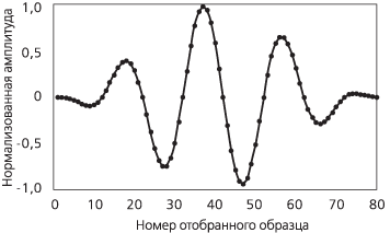

Чтобы ограничить рассеивание спектра, необходимо добиться того, чтобы величины (амплитуды) анализируемого сигнала в начале и в конце периода выборочного исследования не изменялись слишком быстро.

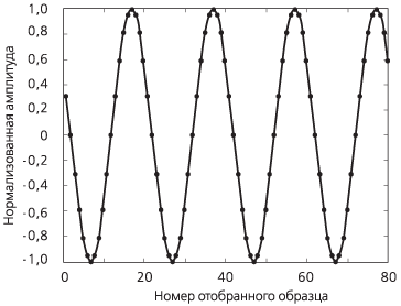

На рис. А.4 показано, как следует использовать временное окно для анализа сигнала.

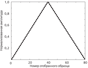

- треугольное окно, аналогичное окну Барлетта;

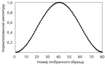

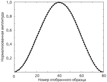

- окно, поднятое по закону косинуса: либо окно Хенинга, либо окно Хэмминга.

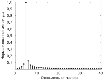

Модуль спектра сигнала; для проведения анализа использовалось ровно 4 цикла
Рисунок А.1.

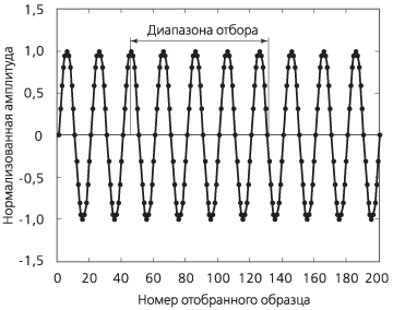

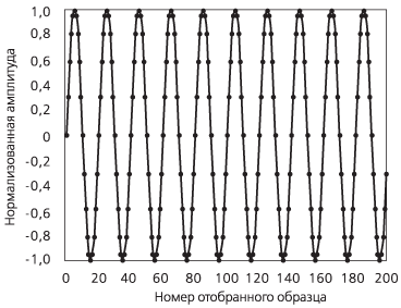

Отбор образцов при проведении анализа спектра с применением ДПФ
Рисунок А.3.
Изображение образцов, отобранных для проведения анализа
Рисунок А.4а.
Результат применения временного окна
Рисунок А.4б.
Результат применения временного окна, для которого устанавливается значение yi = wi*xi, где: yi = сигнал в пределах установленного временного окна, xi,= измеряемые образцы; wi = вырезающая функция, значение i изменяется от 1 до N (количество отобранных образца).

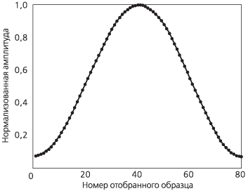

Временные окна, используемые для анализа спектра сигнала
Рисунок А.4д.
Пример применения окна Хэмминга для проведения анализа с использованием ДПФ
Рисунок А.5.
Треугольное окно
Рисунок А.6а.
Треугольное окно
Окно Хенинга
Рисунок А.6б.
Окно Хенинга
Окно Хэмминга
Рисунок А.6в.
Окно Хэмминга
