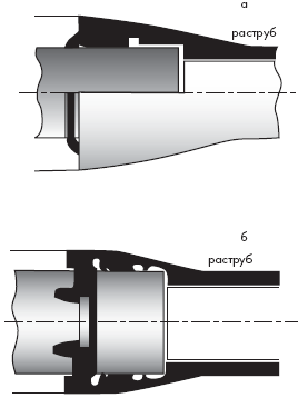

Раструбные соединения труб и соединительных частей из ВЧШГ, уплотняемые резиновыми манжетами
Раструбные соединения труб и соединительных частей из ВЧШГ, уплотняемые резиновыми манжетами а – не воспринимающие осевых нагрузок; б – воспринимающие осевое нагружение
Один из концов труб и соединительных частей, как правило, оснащен раструбом специальной конфигурации. Посредством раструбов трубы соединяются как между собой, так и c соединительными частями. При этом места соединений уплотняются специальными резиновыми манжетами. Причем указанные соединения в одном исполнении (рис.1а) не могут воспринимать осевого нагружения, а в другом (рис. 1б) – могут. Помимо указанных соединений, концы труб между собой и с соединительными частями могут свариваться [8] специальными электродами (рис. 2).

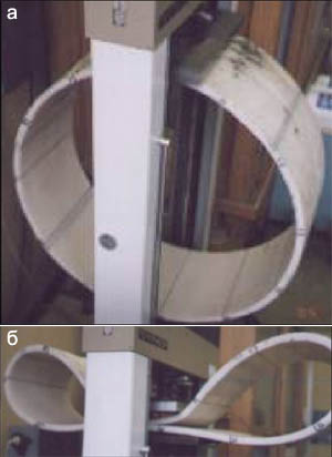

Овализация кольцевого образца трубы из ВЧШГ при сжатии
Рисунок 4.
Трубы производства ЛМЗ «Свободный сокол», которые можно отнестик классу 9 (табл. 1), имеют чрезмерный [10] для коммунальных трубопроводов запас прочности. К тому же трубы из ВЧШГ (рис. 4) ведут себя не как жесткие – из серого чугуна (можно сказать хрупкие), а как гибкие (рис. 5) – полимерные (можно сказать эластичные), которые в большинстве своем могут образовывать пластический шарнир (рис. 5б). Благодаря этому свойству полимерных труб, трубопроводы из них проектируются так, чтобы при эксплуатации они работали до полного исчерпания своей несущей способности. Наши предварительные расчеты показывают, что для реальных напорных трубопроводов, уложенных в различных грунтовых условиях, толщина стенки труб из ВЧШГ некоторых диаметров с точки зрения минимизации затрат [11] как на строительстве, так и при эксплуатации трубопроводов должны быть в несколько раз меньше во всех классах, чем установлено нормами по приведенной выше формуле.
Рисунок 5.
Овализация кольцевого образца полимерной трубы при сжатии
а – до 3 % от наружного диаметра;
б – возникновения пластического шарнира
Это также убеждает в том, что назрела потребность в разработке нового экономического сортамента труб из ВЧШГ специально для коммунальных трубопроводов с тем, чтобы можно было полностью задействовать имеющийся у них прочностной резерв [12]. Исключением будут являться трубы малых диаметров, для которых толщина стенки назначается с учетом технологии их изготовления.
