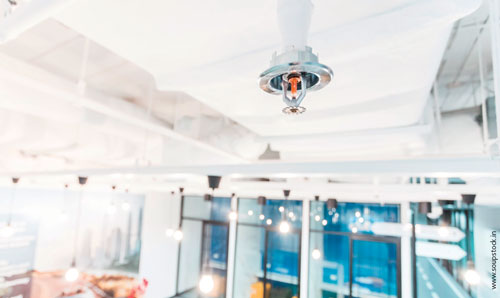

Системы хранения и дозирования смачивателей могут использовать самые разнообразные инженерные решения в своей конструкции. Наиболее распространенным решением для дозирования смачивателя является бак-дозатор (рис. 4).
Применение бака-дозатора не требует для его работы дополнительных внешних источников энергии. За счет давления протекающей через бак воды часть хранящегося в нем смачивателя с помощью конструктивно встроенного дозатора в необходимой концентрации поступает в водяную линию, где смешивается с водой и подается к оконечным устройствам. Смачиватели могут храниться в баках-дозаторах значительное количество времени без потери своей огнетушащей эффективности. Следует отметить, что конструктивные особенности баков-дозаторов (различная вместимость, горизонтальное или вертикальное исполнение, одинарные или сдвоенные) позволяют реализовать на практике огромное количество вариантов исходя из возможностей и пожеланий потребителя. Таким образом, использование баков-дозаторов в АУВПТ существенно расширяет диапазон их применения для целей пожаротушения и предоставляет существенные технические и финансовые преимущества заказчику оборудования.
