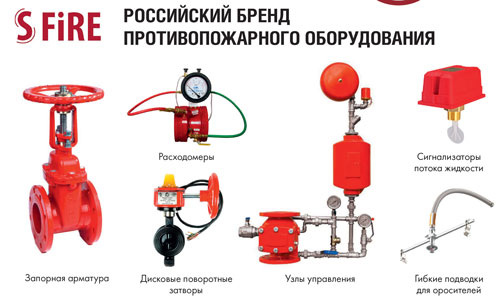

Что включает линейка S-Fire?
В ассортимент предлагаемого оборудования входят: водозаполненные узлы управления; сигнализаторы потока жидкости; сигнализаторы давления; трубопроводная арматура; межфланцевые затворы; задвижки шиберные; обратные клапаны; расходомеры; регуляторы давления; шаровые краны и многое другое. Все представленное оборудование выпускается в разных исполнениях для монтажа на фланцевых, муфтовых или бессварных (грувлочных) соединениях. Широкая линейка бессварных муфтовых (грувлочных) соединений состоит из ассортимента фасонных частей: тройники, отводы, переходы, фланцевые адаптеры, муфты гибкого и жесткого соединения труб и арматуры диаметром от Ду 15 до Ду 300, что позволяет оперативно выполнять разводку системы пожаротушения в труднодоступных местах или закрытых невентилируемых помещениях без использования открытого огня и сварки.

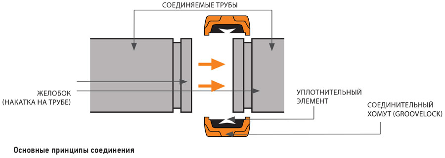

Что такое грувлочное соединение и каковы его преимущества?
Грувлок – разъемное соединение труб, позволяющее собрать любую трубопроводную систему без применения сварки. Данный метод подразумевает использование специальных сборных фитингов и предварительно изготовленных выемок на теле труб. Для организации грувлок-соединений обе трубы должны иметь подготовленные канавки (пазы), в которые будет вставляться охватывающая муфта. Канавки обычно изготавливаются с помощью станка-желобонакатчика, но при большом диаметре трубы, например 300 мм и более, применяется технология приваривания колец или круговая фрезеровка.

Что нужно, чтобы выполнить монтаж грувлочных соединений?
В первую очередь необходимо подготовить трубу – осуществить накатку желоба нужного диаметра. Затем на концы соединяемых труб устанавливается уплотнительный элемент. Далее осуществляется соединение.
