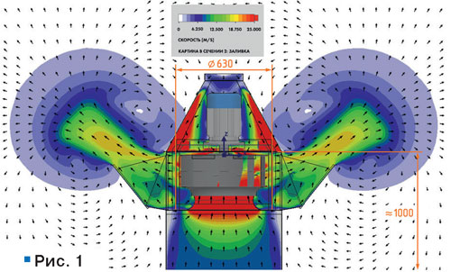

Многие производители вентиляторов нарушают это требование, на что указывают результаты цифровых и натурных испытаний. Распределение скорости дымовых газов при работе крышного вентилятора стандартной конструкции показано на рис. 1.
Даже с учетом стакана/шахты высота выброса здесь меньше минимальных 2 м.

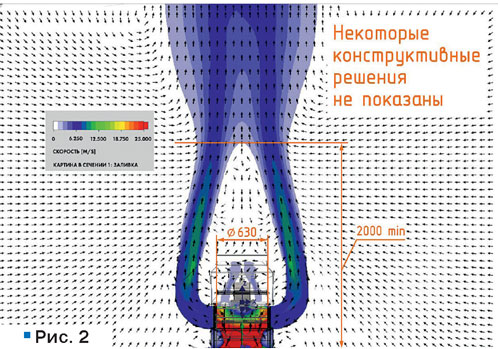

Вентиляторы «НЕВАТОМ» VKRF-E направляют потоки газов вертикально вверх и обеспечивают выполнение требований СП 7.13130 с большим запасом, что позволяет располагать их ближе к воздухозаборным устройствам противодымной вентиляции (рис. 2).
