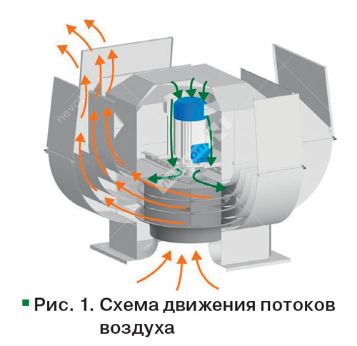

Не дать двигателю перегреться
Двигатель вентиляторов системы дымоудаления должен быть надежно защищен не только от контакта с дымовыми газами и продуктами горения, но и от их теплового воздействия. Для решения этой задачи инженеры «НЕВАТОМ» спроектировали систему охлаждения оригинальной конфигурации.
Система представляет собой кожух с воздухозаборными отверстиями. Значимой частью кожуха является стакан, направляющий поток воздуха на двигатель и предотвращающий смешение приточного холодного воздуха и выводимого горячего:
  • наружный воздух втягивается через отверстия в верхней части корпуса и беспрепятственно проникает к двигателю, обеспечивая эффективное охлаждение;
  • отверстие в нижней части стакана служит вытяжкой для выводимых горячих газов, образуемая здесь тяга направляет газы к вентилятору, откуда они через боковые отводы выбрасываются наружу.
Разработанная система охлаждения не только эффективна, но и экономична. Крыльчатка, встроенная в рабочее колесо, минимизирует расход мощности двигателя на его охлаждение. За счет этого дополнительно повышается КПД вентилятора и снижается нагрузка на двигатель.
Еще один компонент системы охлаждения – оригинальная конфигурация ступицы рабочего колеса. На ступице выполнены пазы, играющие роль воздушных каналов. Воздух захватывается из промежутка между крыльчаткой и корпусом, за счет перепада давления втягивается по пазам и подается напрямую к ротору двигателя. Его мощность на это опять же не расходуется.

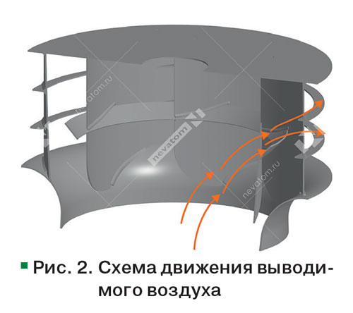

Рабочее колесо с минимальным сопротивлением
Еще одна запатентованная разработка «НЕВАТОМ», реализованная в крышных вентиляторах VKR серии E, – рабочее колесо особой конфигурации.
Главная его особенность – усиливающее кольцо конусообразной формы, в точности повторяющей направление движения воздушных потоков. Поэтому выводимый воздух почти не встречает сопротивления.
 «В большинстве случаев используются плоские внутренние кольца. Они создают высокое аэродинамическое сопротивление, из-за чего теряется значительное количество мощности, – поясняет руководитель конструкторско-технологического отдела «НЕВАТОМ» Александр Шумский. – Мы же смогли свести сопротивление почти к нулю. Вкупе с другими решениями это помогло превзойти по производительности не только наши крышные вентиляторы прежней конструкции, но и аналоги других известных брендов».
