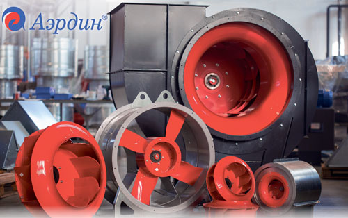

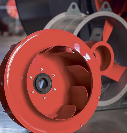

Мы разработали и освоили в производстве максимально возможную номенклатуру современных осевых и радиальных вентиляторов противопожарного и общего назначения. Для базовых исполнений вентиляторов проработаны разнообразные вентиляторные установки: крышные, пристенные, подпотолочные и напольные. Такого разнообразия противопожарной номенклатуры мы не наблюдаем не только у наших конкурентов в стране, но и за рубежом.
Наряду с обширностью номенклатуры, особенностью вентиляторов «Аэрдин» является оригинальность применяемых аэродинамических схем и принципов построения типоразмерных рядов вентиляторов. Характеристики наших вентиляторов соответствуют уровню лучших мировых аналогов, а в некоторых случаях и превосходят их. Например, аналогов нашему цилиндрическому прямоточному вентилятору, имеющему КПД, близкий к бескорпусному вентилятору, в Европе нет.
В совокупности эти факторы позволяют осуществлять подбор оборудования наиболее целесообразного вида, с высокой аэродинамической эффективностью и максимальным использованием установочной мощности электродвигателя. В результате достигается существенное снижение затрат на вентиляцию помещений.

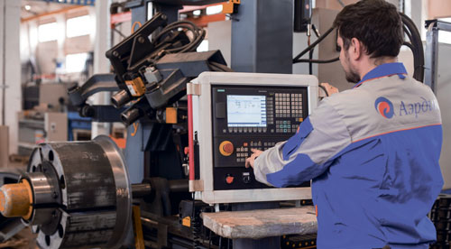

Проводя экскурсии для своих потребителей, мы с гордостью демонстрируем работу на станках с ЧПУ: лазерных, ротационного выдавливания, вертикально-гибочных, вальце-гибочных, продольной аргонно-дуговой сварки, фланце-гибочном для цилиндрических обечаек.

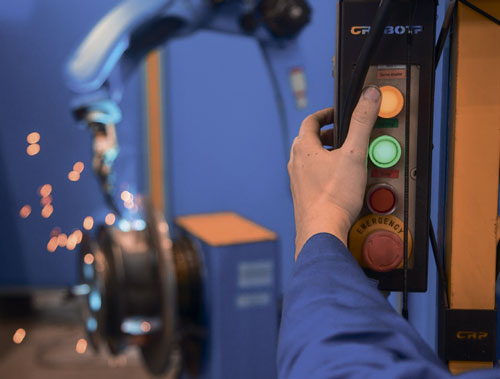

На сварочном участке можно ознакомиться не только с ручной сборкой и сваркой осевых и радиальных рабочих колес, корпусных элементов, но и с роботизированной сваркой радиальных колес.

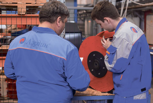

Входной контроль проходит все сырье, материалы и комплектующие – контролер проверяет всю поступающую на склад продукцию согласно перечням входного контроля на соответствие документам.
В соответствии с технологическим процессом проводится операционный контроль идентификации и изъятия из производства забракованной продукции и размещения ее в изоляторе брака с оформлением актов регистрации и анализа несоответствующей продукции.
Один из этапов контроля – приемочный контроль изделия на соответствие требованиям конструкторских, ремонтных, технологических документов и договоров (контрактов) на поставку. Далее вентилятор передается на вибрационные испытания, в ходе которых осуществляется пробный пуск для проверки на вибрацию и соответствие нагрузки электродвигателя номинальной мощности двигателя. Проводится внешний осмотр и проверка зазоров. Контроль осуществляется по утвержденной в соответствии с конструкторской документацией таблице.
Надо отметить, что рабочее колесо вентилятора проходит предварительную балансировку и проверку на вибрацию. При проверке уже готового изделия, в случае превышения уровня вибрации по сравнению с допустимым, производится добалансировка рабочего колеса в собственных подшипниковых опорах вентилятора.
Вибрационные испытания и добалансировка осуществляются для каждого вентилятора. Кроме того, готовые изделия выборочно проверяются в аэродинамической лаборатории: 10 % от партии, но не менее одного вентилятора. Партия, в зависимости от заказа, составляет от одного до 20–30 изделий.
