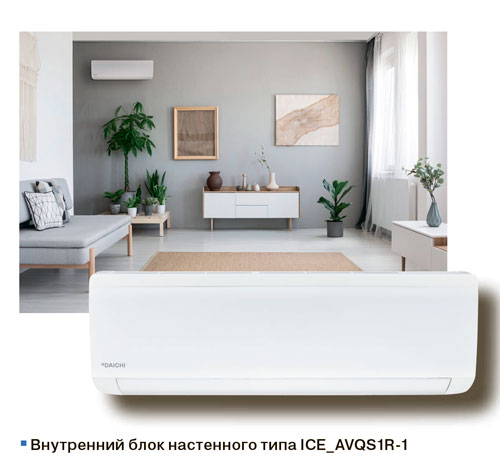

Внутренние блоки настенного типа ICE_AVQS1R-1 являются универсальными для сплит - и мульти-сплит-систем и представлены в пяти мощностях от 2,3 до 6,2 кВт. Благодаря классическому дизайну блок органично впишется в любой интерьер, а встроенный воздушный фильтр в сочетании с противоплесневой обработкой теплообменника встанут на страже чистого и здорового воздуха. Внутренний блок работает практически бесшумно с минимальным уровнем звукового давления до 22 дБ(А). Функционал блока включает режимы «Турбо» и «Комфортного воздухораспределения», функции «Локального комфорта» и «Комфортного сна», а также «Дежурный режим», который защищает помещение от промерзания зимой, поддерживая температуру +8 °С в период длительного отсутствия людей.
Одним из важных преимуществ настенных внутренних блоков ICE_AVQS1R-1 является возможность Wi-Fi-управления. Интеллектуальные контроллеры Daichi расширяют функционал внутренних блоков, позволяя пользователю задавать температуру в разных помещениях через одно устройство при помощи приложения Daichi Comfort, включать и выключать кондиционеры по геолокации, а также устанавливать таймеры и создавать сценарии работы устройств. Внутренний блок настенного типа совместим с контроллерами DW21-B и DW22-B.

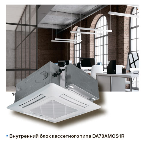

Следующий тип внутренних блоков – кассетный, DA_AMFS1R (компактный) и DA_AMCS1R (полноразмерный), представлен тремя мощностями – 3,5, 4,5 и 7,1 кВт. Данные блоки отлично подойдут для офисных и коммерческих помещений, а компактные DA_AMFS1R идеально встроятся в стандартную ячейку подвесного потолка типа армстронг. Кассетные блоки Daichi имеют преимущество в виде встроенного дренажного насоса с возможностью подъема конденсата на высоту до 500 мм. Функцио­нал блоков кассетного типа представлен большим разнообразием режимов и функций, среди которых: функция подготовки к теплому старту, режим осушения и автоматический выбор режима работы.

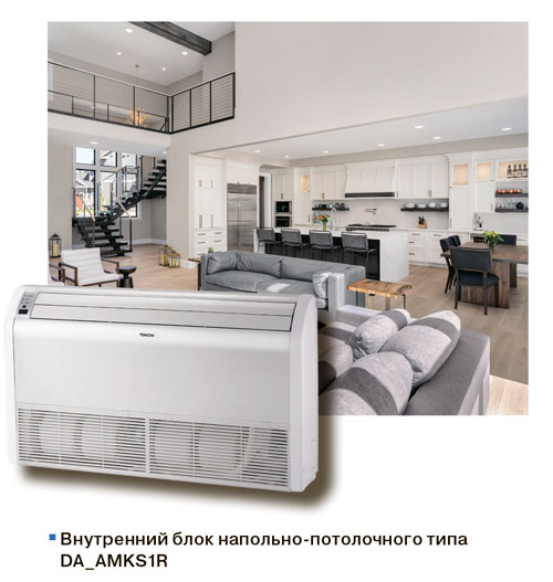

Напольно-потолочные внутренние блоки DA_AMKS1R, также известные как внутренние блоки универсального типа, представлены четырьмя мощностями от 2,6 до 7,1 кВт. Свое название они получили за уникальную гибкость при монтаже: установка возможна как на потолке, так и на стене рядом с полом, при этом производительность блока остается на заявленном уровне вне зависимости от типа монтажа. Это оптимальное решение для помещений вытянутой формы за счет протяженного воздушного потока, который достигается благодаря эффекту Коанда и способствует улучшению воздухораспределения. Надежность блоков гарантируется функциями самодиагностики и автоматического перезапуска, а также устойчивостью к перепадам напряжения.
