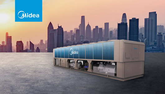

Бизнес-центр будет состоять из двух 24-этажных офисных башен, объединенных стилобатом, общей наземной площадью 93 тыс. м2. Во втором квартале 2024 года компания «Даичи» осуществила поставку 10 чиллеров Midea серии AirBoost общей холодопроизводительностью более 11 МВт для этого проекта.
Техническое решение было выбрано не зря: Midea – мировой технологический лидер и крупнейший производитель промышленного климатического оборудования. В собственных R&D-центрах компания смогла разработать продукт под потребности российского заказчика с учетом особенностей географии – чиллеры с воздушным охлаждением конденсатора на базе винтовых инверторных компрессоров.
На объект была осуществлена поставка двух вариантов исполнения оборудования: чиллеры, оснащенные низкотемпературным комплектом, позволяющим работать на охлаждение при наружной температуре воздуха до –20 °С, а также чиллеры со встроенным модулем фрикулинга для работы при наружной температуре до –40 °С для площадей с требованием бесперебойного охлаждения.

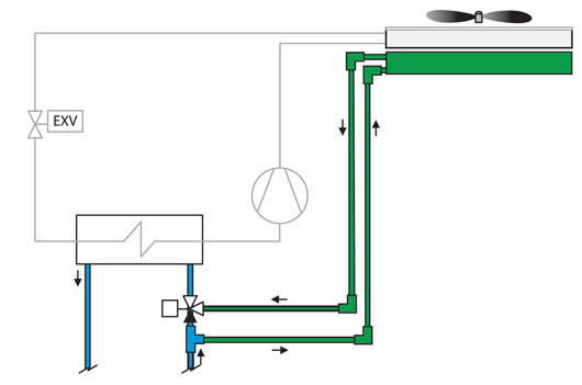

Принципиальная схема работы чиллера с Freecooling
Работа фрикулинга при низкой температуре окружающей среды обеспечивается теплообменником фрикулинга и трехходовым вентилем с электроприводом. В летнем режиме работы хладоноситель охлаждается чиллером, проходя через теплообменник испарителя. В переходный период, когда температура наружного воздуха снижается, включается модуль фрикулинга: хладоноситель проходит через теплообменник естественного охлаждения, частично охлаждается и далее попадает в испаритель. Мощность компрессора при этом постепенно снижается. В условиях низкой температуры наружного воздуха жидкость охлаждается исключительно за счет теплообменника фрикулинга. Когда чиллер выходит на требуемую мощность, компрессор полностью отключается, что способствует экономии энергии.
Повышение энергоэффективности является одним из основных запросов офисных пространств премиум-класса. Инверторный винтовой компрессор обеспечивает высокий коэффициент IPLV = 5 в теплый период. В переходный и холодный периоды года используется частичный или полный фрикулинг, существенно повышая сезонную эффективность при круглогодичной работе чиллера. Чиллер оснащен двухроторным винтовым инверторным компрессором, разработанным специально для систем, в которых требуется плавное изменение производительности. Революционная технология инверторного регулирования позволяет контролировать частоту с точностью 0,1 Гц, обеспечивая тем самым поддержание температуры воды, своевременное изменение параметров без частых колебаний и отключений. Таким образом повышается комфорт пользователя и снижается потребление энергии.
При запуске чиллера инвертор плавно повышает пусковой ток от нуля до номинального значения, исключая пусковые токи, в несколько раз превышающие номинальное значение тока. Инвертор обеспечивает и более быстрый выход чиллера на рабочий режим – при рестарте чиллеру AirBoost Freecooling требуется в два раза меньше времени по сравнению с конкурентами для выхода на рабочие параметры.
