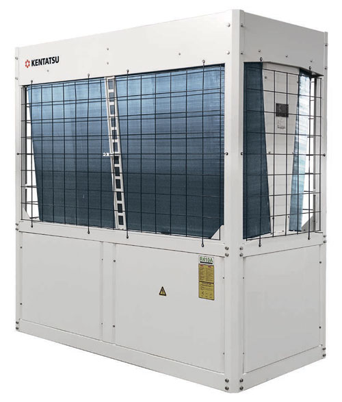

Kentatsu Promair M
Линейка модульных чиллеров Kentatsu Promair M представлена 12 типоразмерами комбинируемых агрегатов холодопроизводительностью от 33,5 до 460 кВт. Агрегаты могут быть объединены в систему до 16 единиц, таким образом, их общая холодопроизводительность при модульном объединении может достигать 3680 кВт.

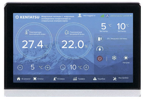

Русифицированный сенсорный пульт KTC-007
В модельном ряде представлены холодильные машины на базе спиральных компрессоров постоянной производительности или инверторного типа, предназначенные для работы только на холод и с тепловым насосом.
При производстве холодильных агрегатов применяются комплектующие всемирно известных производителей. В зависимости от типоразмера в агрегатах Kentatsu Promair M установлены спиральные компрессоры таких брендов, как Danfoss, Copeland, Mitsubishi Electric, которые обеспечивают высокую надежность и стабильность работы, длительный срок службы и низкий уровень шума и вибрации.

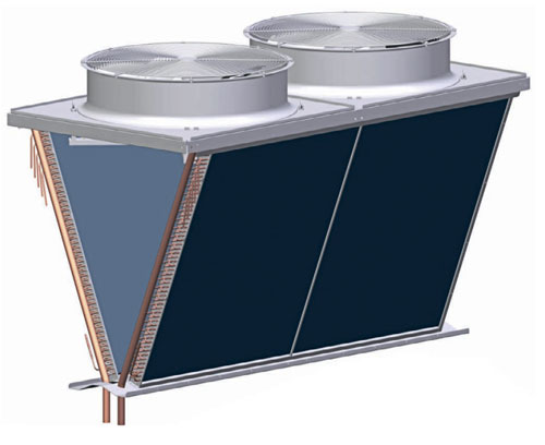

Теплообменник конденсатора выполнен из медных труб с алюминиевым оребрением и имеет V-образную конструкцию, повышающую его компактность.

V-образный конденсатор
Осевой вентилятор с диффузором и защитной решеткой, оборудованной профилированными рабочими лопастями, обеспечивает стабильную работу и высокую энергоэффективность при одновременном снижении уровня шума.

Также, что немаловажно для современных проектов, в чиллерах Kentatsu Promair M реализованы современные технологии управления. К заказу доступен проводной сенсорный русифицированный пульт KTC-007 с интерфейсом RS485. Для агрегатов, работающих автономно или при модульном объединении, обязательно требуется пульт.
