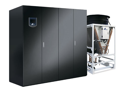

Прецизионный кондиционер Envicool CyberMate CW

Модельный ряд CyberMate DX представлен холодопроизводительностью от 6 до 120 кВт, что позволяет комплектовать объекты любой сложности, от офисных серверных до крупных центров обработки данных (ЦОД). В стандартной комплектации блоки поставляются с выносным конденсатором. Также для Envicool CyberMate DX доступно усовершенствованное решение: V-образный конденсатор, использование которого позволяет уменьшить занимаемую оборудованием площадь до 60 % и снизить уровень шума на 5 дБ(А), что особенно важно для объектов с жесткими требованиями к шумовым характеристикам и ограниченным пространством для монтажа.
Прецизионный кондиционер Envicool CyberMate DX c V-образным конденсатором
