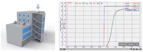

Эксперимент, при котором нагнетающий вентилятор работает в неуправляемом режиме на номинальных оборотах,
а все двери, окна и клапаны, расположенные на лестнице, закрыты

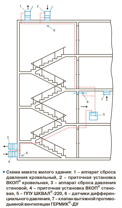

Для изучения процессов и обоснования выводов ООО «ВЕЗА» был построен макет жилого здания, используя реконструируемую лестничную клетку одного из своих заводов и оснастив ее необходимым оборудованием. Макет представляет собой четырех-этажный лестничный марш, оснащенный поэтажными противопожарными дверями с доводчиками, входной дверью на первом этаже, приточными установками (вентиляторами), аппаратами сброса давления (клапанами), тремя датчиками давления, расположенными по всему лестничному маршу, и специально разработанным ППУ ШКВАЛ®-220 (прибор управления пожарный).
Также в коридоре второго этажа при помощи двух вентиляторов организована вытяжная противодымная вентиляция и для соблюдения требований СП 7.13130.2013 предусмотрена ее компенсация.
Смонтированный комплекс позволяет проводить испытания как в режиме верхнего подпора, так и в режиме, когда подпор организован снизу.

Первый эксперимент, при котором нагнетающий вентилятор работает в неуправляемом режиме на номинальных оборотах, а все двери, окна и клапаны, расположенные на лестнице, закрыты. Было выявлено, что фактическое давление на лестнице составляет 167–170 Па, что выходит за допустимые по СП 7.13130.2013 пределы и значительно превышает рассчитанные проектной организацией параметры (по расчету должно было быть 116 Па).
Разбежку между расчетными и фактическими данными по давлению можно объяснить эффектом «надувания в бетонный мешок» – нагнетаемому вентилятором воздуху просто некуда деться. Такая система является простой и непредсказуемой в работе. К тому же система не является полноценной, так как в ходе эксперимента была включена только приточная противодымная вентиляция без включения вытяжной, что не допускается СП 7.13130.2013.

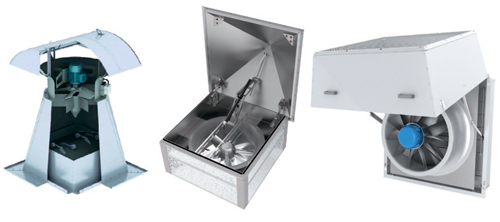

Варианты приточных установок ВКОП
Варианты приточных установок ВКОП®

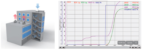

В дальнейшем был проверен режим совместного действия неуправляемой приточной и вытяжной противодымной вентиляций. Результат оказался предсказуемо неудовлетворительным: при общем избыточном давлении на лестнице – 169–170 Па, перепад на эвакуационной двери второго этажа составил более 205 Па (датчик ДДД на графике). Открыть дверь при таком перепаде давления не представляется возможным.
Для решения подобных задач компанией «ВЕЗА» был разработан комплекс оборудования для управления подпором дыма, в состав которого входят: приточная установка ВКОП® (кровельная/стеновая), аппарат сброса давления (кровельный/стеновой) и ППУ ШКВАЛ®-220 с датчиком давления и соответствующим алгоритмом работы.
Для повышения эффективности приточные установки оборудованы осевым вентилятором с выкатанным корпусом и спрямляющим аппаратом. Варианты установок с механической створкой выполнены с максимально возможной герметичностью и теплоизоляцией. Механические створки снабжены электроподогревом, включаемым при необходимости в зимний период.

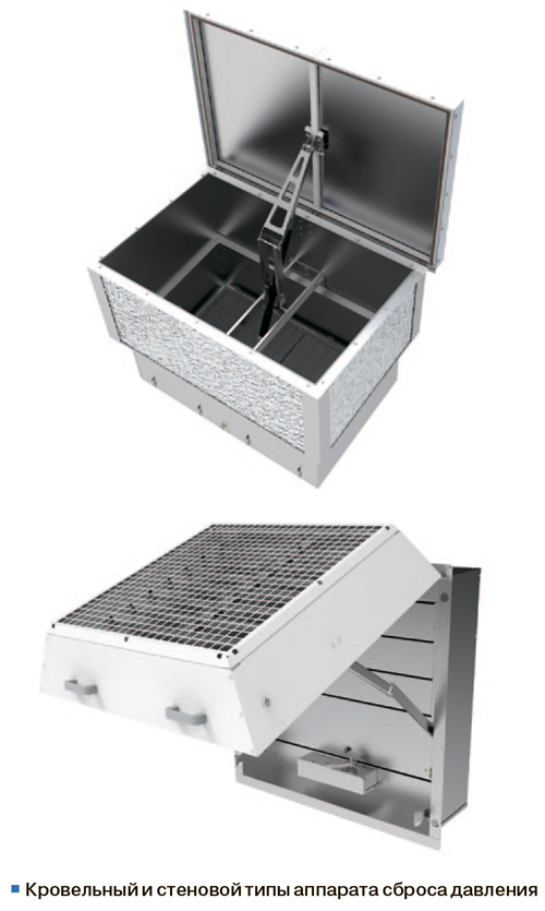

Кровельный и стеновой типы аппарата сброса давления
Аппараты сброса давления предназначены для быстрого стравливания излишков воздуха в атмосферу и сглаживания кривой давления. Как в кровельном, так и в стеновом типе имеется в составе гравитационный клапан избыточного давления, прикрытый со стороны улицы утеп-ленными створками с механическим приводом и электроподогревом.

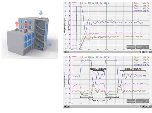

Эффективность работы комплекса в автоматическом режиме была опробована в лаборатории, где он показал себя с самой лучшей стороны.
При запуске системы противодымной вентиляции в автоматическом режиме сначала включается вытяжная противодымная вентиляция и начинают открываться утепленные створки приточной установки и аппарата сброса давления приточной противодымной вентиляции. Затем, по истечении 20–30 сек, запускается вентилятор подпора. Как Вы можете видеть на графиках, на начальном этапе работы автоматика выводит частоту вращения вентилятора на оптимальный режим работы, ориентируясь по давлению в системе. Затем начинается процесс эвакуации людей, в ходе которого беспрепятственно открываются и закрываются двери выхода на лестницу. При этом комплекс не позволяет давлению выйти за нижний предел в 20 Па при открытой двери, поднимая в нужный момент обороты вентилятора. После захлопывания двери доводчиком резкий скачок давления и выход за верхний предел в 150 Па также не происходит – этому способствует аппарат сброса давления, который мгновенно стравливает «лишний» воздух через клапан.
