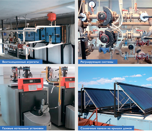

Используемые в проекте инженерные решения
При строительстве домов квартала используются в различных комбинациях практически все известные на сегодняшний день энергосберегающие технологии, применимые к условиям Крайнего Севера и вечной мерзлоты:
• система диспетчеризации и автоматизации;
• современные ограждающие конструкции;
• система механической вентиляции с рекуперацией теплоты;
• солнечные коллекторы для подогрева горячей воды;
• фотоэлектрические панели для обеспечения резервного электроснабжения инженерной системы дома;
• автономные газовые котельные для подогрева теплоносителя и горячей воды и много других интересных технологий.
Остановимся на инженерных решениях в области вентиляции, которые должны работать с температурными перепадами от 35 °С в летний период до –60 °С в зимний. Колоссальный перепад: в мире не много мест, где люди живут в условиях такого колебания температур.
В принципе наличие системы вентиляции, не говоря уже об использовании рекуперации с относительно высоким КПД, солнечных панелей и автономных котельных установок, совсем не ассоциируется с нашими представлениями о доступном жилье. Однако что подобные решения означают на практике?

Система вентиляции
В поселке Жатай в зданиях, возводимых в рамках проекта, предусмотрена система механической вентиляции с полноценным воздухообменом, тогда как даже в столице в большинстве случаев проекты зданий не предусматривают ее наличие (в лучшем случае можно установить фэнкойлы или кондиционеры). Вообще это очень важный, ключевой момент, поскольку он затрагивает такие вопросы, как здоровье и комфорт среды обитания. Очень много уже было сказано о том, какую важную и серьезную роль вентиляция играет в нашей жизнедеятельности. Поэтому мы не могли работать с таким проектом и установить обычные, не энергоэффективные системы. В результате был использован максимум решений для подобных климатических условий.
Система рекуперации
В первую очередь предусмотрена система рекуперации с промежуточным теплоносителем. Система построена на базе теплообменников с циркулирующим между ними теплоносителем. Это одна из самых практичных систем рекуперации тепла. Между теплообменниками (один расположен в приточной части, другой в вытяжной части вентиляционных установок) циркулирует незамерзающая пропилен-гликолевая смесь с очень высокой концентрацией. Почему была выбрана именно она? Из-за окружающих температур (зимой в некоторые дни температура наружного воздуха опускается ниже –60 °С), это дополнительный фактор надежности и простоты эксплуатации.
Важный момент: система рекуперации, установка которой, кстати, первоначально не предполагалась, позволила снизить нагрузку на обогрев приточного воздуха более чем на 40 %. Это дает очень ощутимый эффект, особенно для кошелька, когда люди самостоятельно оплачивают коммунальные услуги.
Энергоэффективные вентиляторы
Благодаря работе энергоэффективных вентиляторов удалось почти на 30 % снизить потребление электроэнергии вентиляторной группой. Конечно, большую роль здесь играет сама конструкция вентиляционных установок, которая основана на профиле, панелях с практически полным отсутствием тепловых мостов, для того чтобы воздух с такой низкой температурой мог свободно обрабатываться и панели не развалились, не «плакали» и не промерзали. Дополнительно возникает необходимость низкошумного исполнения, шум к окружению не превышает 37 дБ.
Нужно обратить внимание: когда речь идет о низких температурах, используются не просто теплоизолированные воздуховоды, а очень серьезно теплоизолированные воздуховоды.
Размещение инженерного оборудования
Еще один из остро стоящих сегодня вопросов: где расположить инженерное оборудование? Мы все привыкли к тому, что жильцам нужны тепло и холод, а обеспечивающее это климатическое инженерное оборудование нужно где-то располагать. К сожалению, при строительстве каждого второго здания не уделяется должного внимания необходимости предусмотреть пространство для размещения инженерного оборудования.
Важно, что в данном проекте строи-тельства энергосберегающих домов архитекторы и проектировщики сразу предусмотрели необходимое пространство для размещения инженерного оборудования. Так, венткамера размещена на чердачном этаже.
Альтернативные источники энергии
При проектировании зданий энергоэффективного квартала широко использовались альтернативные источники энергии, в частности солнечные коллекторы и фотоэлектрические панели. Это решение является оправданным для Якутска, поскольку он входит в число городов России с самым большим количеством часов солнечного сияния: данный показатель достигает 2 228 часов в году. Для сравнения в Сочи и Ялте солнечное сияние длится 2 250 часов в году. В результате источником теплоты для системы горячего водоснабжения (ГВС) в проекте выбраны гелиоустановки с вакуумными трубчатыми солнечными коллекторами с применением двухконтурной схемы подготовки ГВС. В роли дополнительного источника выступают настенные водогрейные конденсационные котлы, подключаемые к системе ГВС по независимой схеме через пластинчатые теплообменники. В качестве теплоносителя контуров гелиоустановок используется незамерзающая жидкость на основе пропиленгликоля.
Установка солнечных батарей и коллекторов на крыше энергоэффективных домов, наряду с другим энергоэффективным оборудованием, способствует снижению затрат на энергопотребление: переселившиеся жители отмечают существенную экономию на услугах ЖКХ.
