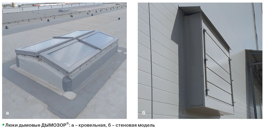

Под маркой ДЫМОЗОР® «ВЕЗА» выпускает люки дымовые – специальные противопожарные изделия, предназначенные для работы в системах удаления дыма при пожаре и обеспечения безопасной эвакуации людей. Есть в ассортименте компании как кровельные, так и стеновые модели. При этом дымовые люки серии ДЫМОЗОР® обладают обязательным сертификатом соответствия требованиям технического регламента ТР ЕАЭС 043/2017, с которым вы можете легко ознакомиться, посетив сайт компании.

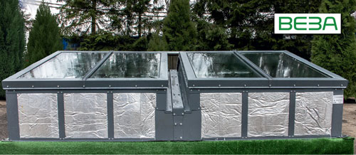

А вот фонарей зенитных в ассортименте продукции компании «ВЕЗА» целых две отдельные линейки – фонарь зенитный глухой НЕБОЗОР® и фонарь легкосбрасываемый ВЗРЫВОЗОР®.
Выпускаемые компанией «ВЕЗА» фонари НЕБОЗОР® являются, по сути, просто окнами верхнего света. Их отличительная особенность – большой ассортимент различных перекрытий: есть здесь и сотовый поликарбонат, и архитектурные трехслойные купола из прозрачного полимера. А с этого года «ВЕЗА» приступила к выпуску фонарей с перекрытием из стеклопакета – такое решение позволяет применять зенитные фонари там, где требуется группа горючести НГ.

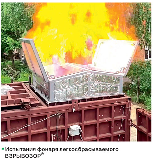

Фонарь легкосбрасываемый ВЗРЫВОЗОР® – это оригинальное изделие, не имеющее аналогов ни в России, ни за рубежом.
Оно представляет собой альтернативу легкосбрасываемым панелям для защиты здания от воздействия ударной волны внутреннего дефлаграционного взрыва. Компания «ВЕЗА» испытывала данное изделие в НИУ МГСУ «Институт комплексной безопасности в строительстве», где оно получило самые высокие оценки экспертов. Получившие в настоящее время широкое распространение легкосбрасываемые панели имеют ряд серьезных недостатков: ударная волна высвобождается в сторону через вертикальные ограждения здания, и разлетающиеся во все стороны панели в момент взрыва фактически образовывают осколочно-поражающую часть. ВЗРЫВОЗОР® лишен этих недостатков. Решение, которое предлагает «ВЕЗА», заключается в том, чтобы высвобождать ударную волну через кровлю вверх и при этом без образования поражающих обломков – у ВЗРЫВОЗОР® нет отрывающихся элементов, его створки мгновенно открываются, высвобождая проем, и после взрыва остаются на самом изделии.

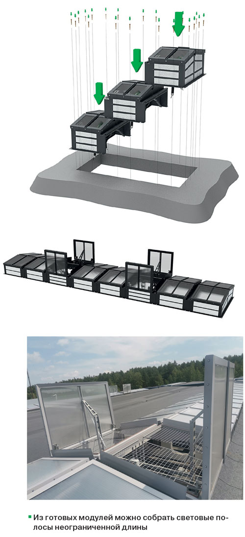

Также в компании «ВЕЗА» была разработана уникальная технология, позволяющая собирать из готовых модулей световые полосы неограниченной длины. Модули могут отличаться по назначению: это могут быть дымовые люки, аэрационные люки либо зенитные фонари. Их комбинация может быть самой разнообразной, что позволяет осуществить практически любую задумку проектировщика. При этом каждый из модулей будет поставлен компанией в собранном в заводских условиях виде и сопровождаться всем необходимым пакетом документов.
