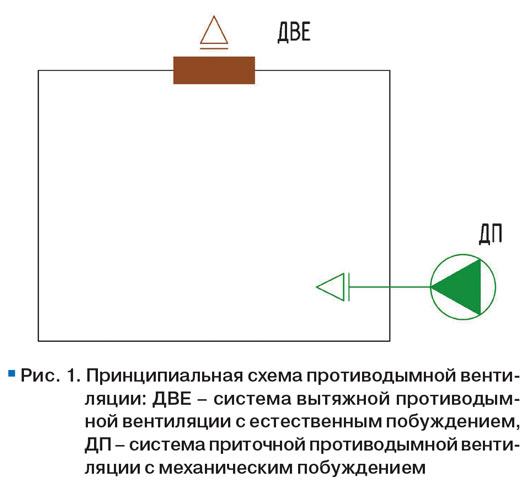

При расчете систем ДВЕ по формулам рекомендаций [1, 2] подразумевается, что компенсирующая подача воздуха будет осуществляться системами приточной противодымной вентиляции с механическим побуждением (см. рис. 1). К необходимости такого решения можно прийти, ознакомившись с [9] и проанализировав соответствующие формулы рекомендаций [1, 2]: в формулах (91), (92) рекомендаций [1] и формуле 7.13 рекомендаций [2] отсутствуют переменные, относящиеся к компенсирующим устройствам.

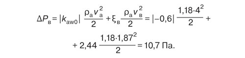

Теперь грубо прикинем потери давления на устройстве компенсирующей подачи воздуха при естественном побуждении (будем признательны, если читатели прокомментируют данный подход). Итак, худший вариант – размещение компенсирующих устройств на заветренном фасаде. Для компенсирующей подачи воздуха воспользуемся воротами. Площадь открытых ворот возьмем, например, в два раза больше площади дымовых люков – 4,84 м2 (ξв = 2,44). Потери давления на компенсирующем устройстве складываются из потерь давления на преодоление разрежения заветренного фасада и потерь давления в местных сопротивлениях компенсирующего устройства:
где   kaw0 –  коэффициент ветрового напора для заветренного фасада. Принимаем kaw0 = –0,6;
ξв –  коэффициент местного сопротивления проема ворот. Принимаем ξв = 2,44;
ρa –  плотность наружного воздуха при температуре ta, кг/м3;
va  –  скорость ветра, м/с;
vв  –  скорость воздуха в проеме ворот, м/с.
По условиям массового баланса Ga = Gsm. Тогда скорость воздуха в проеме ворот:
Соответственно:

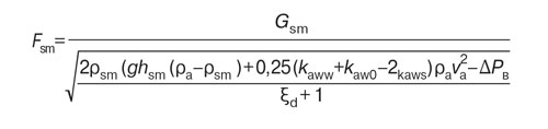

Подставим полученное значение в формулу (91) рекомендаций [1]:

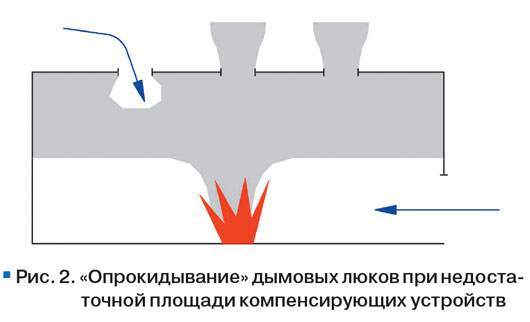

При том же типоразмере (900×600) получим минимальную суммарную площадь проходного сечения дымовых люков уже 4,58 м2 (~10 шт.). Из приведенного примера видно, что выбор способа и условий компенсации оказывает значительное влияние на количество дымовых люков. В некоторых случаях можно получить и отрицательную величину под знаком корня, что указывает на неприемлемость принятых величин и, как следствие, невозможность применения дымовых люков. Игнорирование факта влияния устройства компенсирующей подачи воздуха (при естественном побуждении) приведет к недостоверному определению площади дымовых люков и в дальнейшем – к невыполнению системой своих функций (см. рис. 2).
