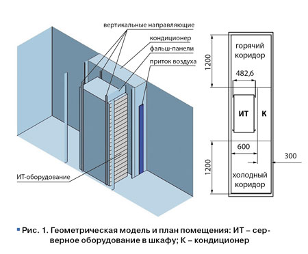

Для проведения исследования использован гидродинамический пакет STAR CCM+. Работа данного программного комплекса заключается в дискретизации уравнений Навье–Стокса, осредненных по Рейнольдсу, методом контрольных объемов. Геометрическая модель в программном комплексе представляет собой помещение, в котором расположены серверный шкаф с серверным оборудованием и прецизионный кондиционер (рис. 1). Высота шкафа составляет 2000 мм, ширина – 600 мм. Расстояние между направляющими для размещения серверного оборудования в шкафу – 482,6 мм (19 дюймов). Высота помещения равна высоте серверного шкафа. В модели принято, что в качестве серверного оборудования в шкафу находятся серверы стоечного типа в количестве 21 шт. Свободное от серверного оборудования пространство шкафа закрыто фальш-панелями. Геометрические характеристики серверного оборудования приняты на основании данных [7]. Геометрические характеристики кондиционера приняты на основании данных [8].
Созданная геометрическая модель помещения преобразована в расчетную область пространства, для которой сгенерирована расчетная сетка и задана трехмерная физическая модель k–ε-турбулентности стационарного потока идеального газа.
Для постановки граничных условий расчетная область пространства разделена на границы: «приток воздуха» и «удаление воздуха» для кондиционера, «забор воздуха» и «выброс воздуха» для серверного оборудования. Параметры среды, задаваемые в пределах указанных границ в зависимости от принятой потребляемой электрической мощности серверного оборудования, вычислены на основании экспериментальных данных.

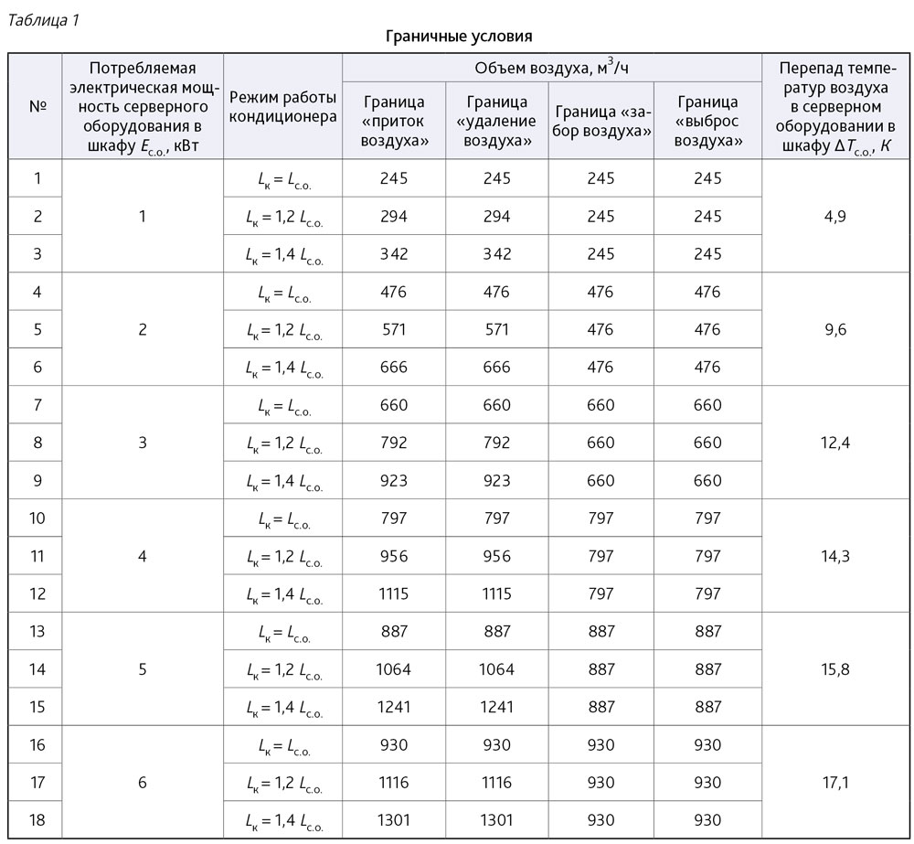

Для исследования влияния перепада давления воздуха между коридорами на тепловой режим серверного оборудования в программном комплексе рассмотрены три режима работы кондиционера:
производительность кондиционера по воздуху Lк (м3/ч) равна объему воздуха, проходящего через серверное оборудование Lс.о. (м3/ч);
производительность кондиционера по воздуху Lк = 1,2 Lс.о., м3/ч;
производительность кондиционера по воздуху Lк = 1,4 Lс.о., м3/ч.
В табл. 1 представлены граничные условия, заданные на каждом этапе численного моделирования. Температура подаваемого кондиционером воздуха для всех случаев принята 22 °С. Для границ «забор воздуха» и «удаление воздуха» задан тип «давление на входе», позволяющий фиксировать температуру воздуха на входе в серверное оборудование и кондиционер.

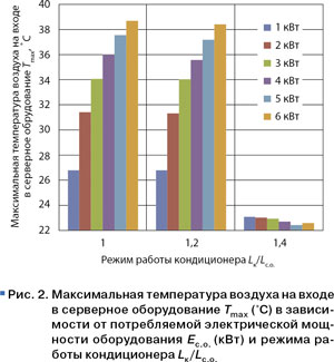

В результате расчетов получены значения максимальных температур воздуха на входе в серверное оборудование при различных величинах потребляемой электрической мощности оборудования и режимах работы кондиционера (рис. 2).

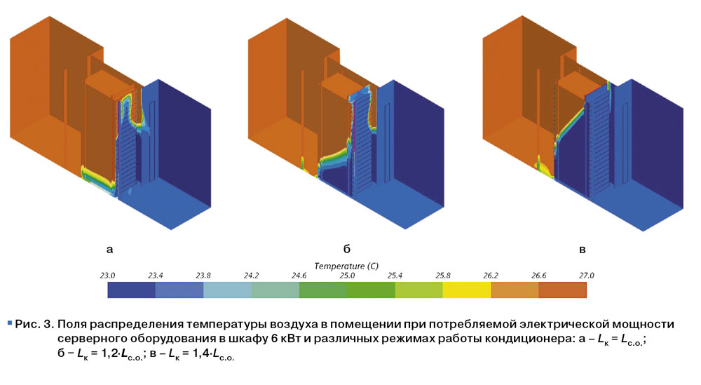

Выявлено, что в режиме работы кондиционера Lк =
= 1,4 Lс.о. отсутствует смешение потоков нагретого и охлажденного воздуха в зоне забора воздуха серверным оборудованием, т. к. обеспечивается необходимое смещение зоны температурной стратификации ближе к горячему коридору. На рис. 3 показан пример данного процесса при потребляемой электрической мощности серверного оборудования в шкафу 6 кВт.
Максимальное значение температуры воздуха на входе в серверное оборудование в режиме Lк =
= 1,4 Lс.о. работы кондиционера незначительно отличается от значения температуры приточного воздуха. Расхождение составляет не более 4,8 %.

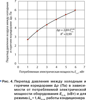

На основании полученных результатов построена зависимость перепада давления воздуха между коридорами от потребляемой электрической мощности оборудования для данного режима работы кондиционера (рис. 4).
Таким образом, при использовании кондиционеров, предназначенных для установки внутри ряда шкафов, зависимость перепада давления воздуха между коридорами от потребляемой электрической мощности серверного оборудования в шкафу является степенной функцией, знание которой позволяет повысить качество функционирования ЦОД.
