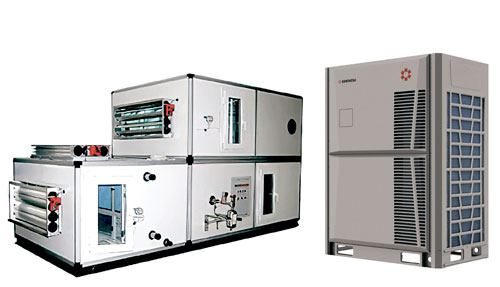

Для охлаждения или нагрева воздуха до требуемой температуры теплообменник вентиляционной установки подключается к VRF-системе с помощью модуля управления и электронного расширительного вентиля. Возможны два типа схемных решений: индивидуальное, когда секция теплообменника подключена к наружному блоку VRF-системы, и смешанное, когда кроме секции теплообменника приточной системы подключены внутренние блоки.
Далее решение будет рассматриваться на примере VRF-систем торговой марки Kentatsu – одной из самых известных и востребованных на климатическом рынке России. В арсенале оборудования Kentatsu на сегодняшний день есть две модели устройств для подключения теплообменников AHU к системам VRF. Это модули подключения теплообменников КАН-D и КАН-60В с внешними электронными вентилями KAV.

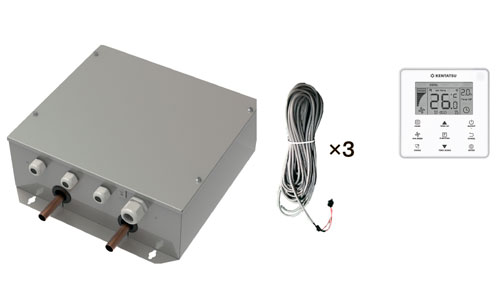

Первый вариант модулей имеет номенклатуру КАН-D и представлен в шести типоразмерах (от КАН-00D до КАН-05D), что обеспечивает возможность подключения к VRF-системе секций теплообменников приточных установок разной производительности. Модуль является законченным техническим решением и представляет собой небольшой бокс с платой управления и встроенными электронными расширительными вентилями в количестве от одного и до трех в зависимости от мощности подключаемого теплообменника (рис. 3).

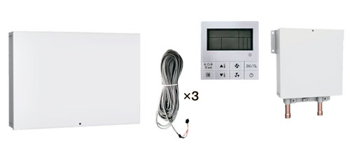

Второй вариант – модуль управления КАН-60В (рис. 4) с набором датчиков и проводным пультом ДУ, а также отдельно поставляемые электронные расширительные вентили KAV четырех типоразмеров (KAV-03; KAV-07; KAV-14; KAV-22), которые выбираются в зависимости от мощности теплообменника, подключаемого к наружному блоку VRF-системы. Модуль управления позволяет управлять одним, двумя, тремя и даже четырьмя электронными расширительными вентилями, которые для увеличения мощности подключаются параллельно.

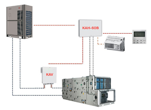

Другой вариант – достаточно к одному модулю управления КАН-60В подключить четыре электронных расширительных вентиля KAV-22, чтобы подключить секцию теплообменника производительностью 270 кВт (рис. 6).

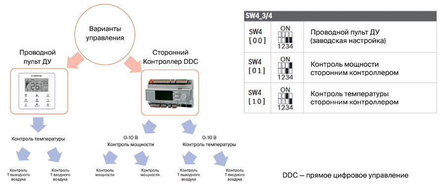

Управление модулем может производиться как с помощью проводного пульта ДУ, поставляемого в комплекте, так и со стороннего контроллера. Все настройки по температуре, адресация и прочие регулировки производятся с пульта. Контроллер, в свою очередь, позволяет управлять температурой или производительностью, а также дискретными командами выбора режима работы, включения или выключения (рис. 8).
Рис. 8

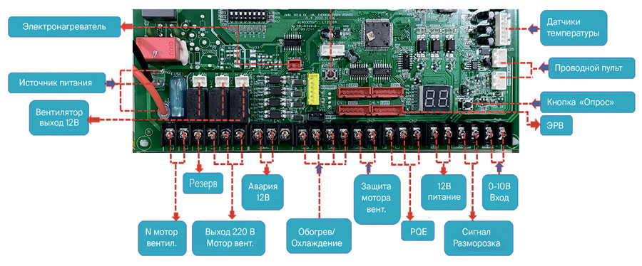

Управление производительностью возможно с помощью стороннего контроллера аналоговым сигналом 0–10 В. Аналоговый сигнал 0–10 В преобразовывается в требуемую производительность или температуру в зависимости от настроек на плате управления модуля КАН-D (рис. 9).
Рис. 9
 Плата управления модуля КАН-60В аналоговый сигнал 0–10 В или 0–20 мА воспринимает как запрос необходимой производительности. На плате управления модуля необходимо выбрать нужный вид сигнала управления: напряжение 0–10 В или ток 0–20 мА.
Все платы модулей управления (КАН-D, КАН-60В) имеют возможность управлять не только электронными расширительными вентилями, но и моторами вентиляторов, для чего предусмотрены специальные выходы подключения коммутационных элементов.
В межсезонье, когда температура уличного воздуха относительно низкая, модули управления позволяют использовать теплообменник как калорифер. Для задействования режима «Нагрев» его необходимо включить на пульте ДУ или замкнуть соответствующие контакты на самих платах управления. Такие сухие контакты имеются как на модулях КАН-D, так и на КАН-60В (рис. 10).
