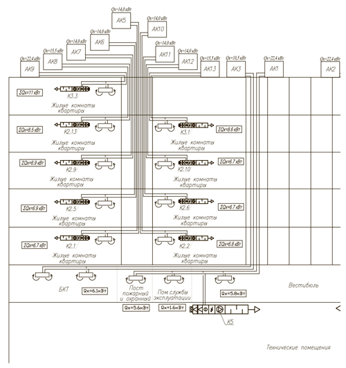

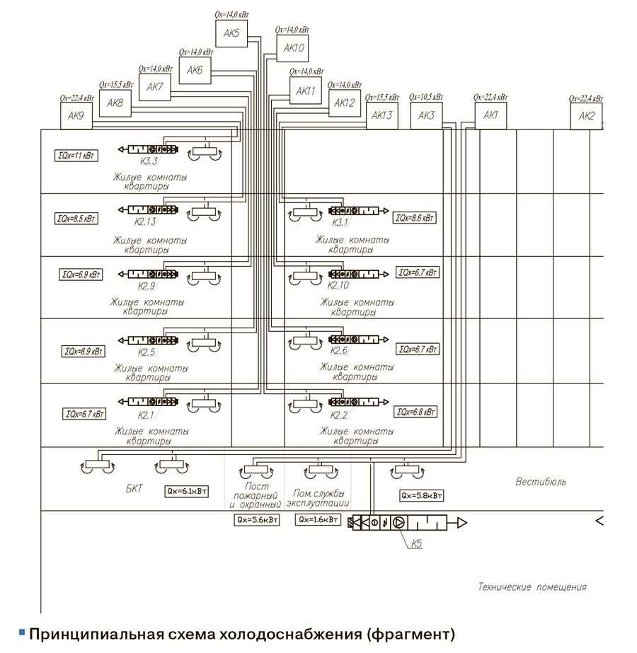

Холодоснабжение
Для поддержания комфортных климатических условий в жилых помещениях квартир и арендуемых помещениях на первом этаже предусмотрена система кондиционирования воздуха с переменным расходом хладагента (VRF).
Изначально в здании планировалась централизованная система холодоснабжения: предусматривался один наружный блок, от него опускался стояк и на каждом этаже осуществлялся отвод в квартиры. Дальше разводку уже должен был делать сам собственник. Но затем это решение поменяли, предусмотрев индивидуальное холодоснабжение каждой квартиры, чтобы жилец мог индивидуально платить за электричество и самостоятельно регулировать, нужен ему холод или нет. Для каждой квартиры на кровле устанавливается свой наружный компрессорный конденсаторный блок VRF-системы. Фреонопровод подключается, во-первых, к секции охлаждения приточной установки, во-вторых, вводится в квартиру и дальше глушится – при необходимости сюда могут быть подключены квартирные фэнкойлы. Таким образом реализуется поквартирное холодоснабжение, индивидуальное для каждой квартиры. Если квартира не используется, ее система холодоснабжения отключается, экономится электроэнергия и снижаются эксплуатационные затраты.
Для каждой квартиры предусмотрена самостоятельная VRF-система. Наружные блоки VRF-систем расположены на эксплуатируемой кровле здания в специально выделенной зоне над зоной мест общего пользования, что обусловлено требованиями шумозащиты. Для этой же цели установлены шумозащитные экраны, препятствующие распространению шума от работающих установок.
Разводка фреонотрубопровода с установкой запорной арматуры и прокладкой управляющих кабелей выполняется до квартир. Установка внутренних блоков и разводка трубопроводов в пределах квартиры выполняется владельцами квартир по индивидуальным проектам. Отвод конденсата от внутренних блоков предусматривается к дренажным стоякам или стоякам канализации с разрывом струи через сифон с гидрозатвором. Электроснабжение холодильной системы производится за счет электрических мощностей, отпускаемых на квартиру.
Для помещений общественного блока на первом этаже предусмотрено индивидуальное кондиционирование посредством мультизональных VRF-систем, способных как охлаждать, так и нагревать воздух в режиме теплового насоса.
Индивидуальная приточная установка для каждой квартиры располагается в лифтовом холле, снабжена воздухоохладителем (секция испарителя), которая подключается к той же VRF-системе, что и для внутренних блоков квартиры. В местах расположения воздухоохладителей подведены фреонопроводы с установкой запорной арматуры.
Все фреонопроводы систем кондиционирования изолируются тепловой изоляцией для предотвращения образования конденсата.

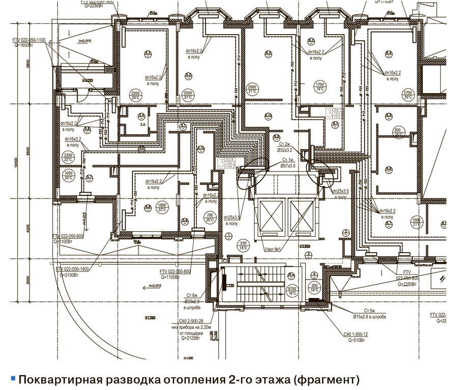

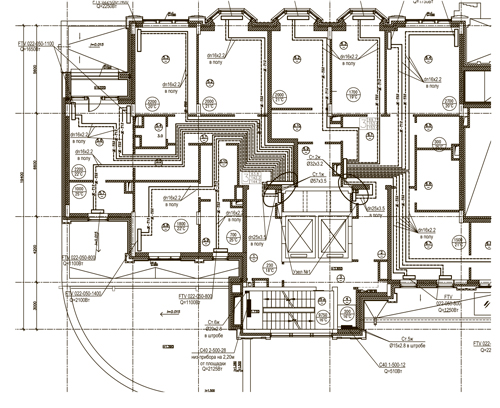

Поквартирная разводка отопления 2-го этажа (фрагмент)
Для гидравлической балансировки систем теплоснабжения на ответвлениях предусмотрена установка ручных балансировочных клапанов. Удаление воздуха из разводящих магистральных трубопроводов осуществляется с помощью автоматических воздухоотводчиков со встроенным затвором, установленных в верхних точках магистрали.

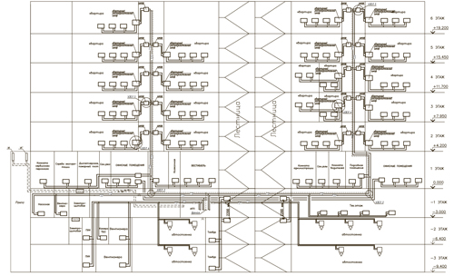

Для обеспечения нормативного температурного режима в здании предусматривается система водяного отопления с насосной циркуляцией. Подключение системы отопления к тепловым сетям предусмотрено по независимой схеме. Предусмотрены отдельные системы отопления для помещений различного функционального назначения.
Для подачи тепла в квартиры в здании реализована система отопления с двухтрубными стояками, проходящими в лифтовом холле. Там же установлены распределительные гребенки с приборами индивидуального поквартирного учета тепловой энергии. Внутри квартиры применяется лучевая разводка с трубами из сшитого полиэтилена в гофротрубе, замоноличенными в стяжку пола.
Система водяного отопления жилой части здания (2–6-й этажи) и общественных помещений первого этажа двухтрубная, с поэтажной поквартирной разводкой трубопроводов с параметрами 85–60 °C. Используются поэтажные поквартирные распределительные коллекторы. Поэтажные коллекторы подключены к вертикальным двухтрубным стоякам, которые, в свою очередь, подключаются к магистральным трубопроводам, прокладываемым под потолком –1-го этажа.
Распределительные коллекторы оборудованы запорной и дренажной арматурой, автоматическими балансировочными клапанами, фильтрами и контрольно-измерительными приборами. Учет потребления тепловой энергии на каждую квартиру в жилой части здания и общественные помещения на 1-м этаже осуществляется тепловыми счетчиками.
Трубопроводы поэтажной разводки от распределительных коллекторов к отопительным приборам в помещениях выполнены из молекулярно-сшитого полиэтилена (PEX) и прокладываются в гофрированной трубе в стяжке пола. Система отопления в квартирах принята лучевая с дополнительным распределительным шкафчиком в квартире. Отопление помещений надземной части здания предусмотрено стальными панельными радиаторами с нижней подводкой.
Для технических помещений, помещений автостоянки, лестничных клеток принята двухтрубная система водяного отопления с нижней разводкой магистралей с попутным и тупиковым движением теплоносителя. Параметры теплоносителя 95–70 °C по отопительному графику в зависимости от температуры наружного воздуха. Магистральные трубопроводы системы отопления подземной части здания прокладываются под потолком –1-го этажа.
Отопление лестничных клеток предусматривается отдельными вертикальными стояками с установкой настенных отопительных приборов с боковой подводкой. Отопительные приборы устанавливаются открыто на высоте 2200 мм от пола лестничного марша.
Отопление технических помещений, кроме помещений автостоянок, осуществляется посредством радиаторов с боковой подводкой. Для помещений автостоянок применены воздушно-отопительные агрегаты.
Все отопительные приборы оборудованы местными терморегулирующими вентилями с термостатическим элементом и запорно-спускными кранами, позволяющими выполнять ремонтные работы на приборе без отключения стояка и слива воды. В общественных зонах здания и лестничных клетках отопительные приборы оснащаются терморегуляторами, защищенными от неавторизованного доступа.
Выпуск воздуха предусматривается через краны Маевского, расположенные на нагревательных приборах и посредством автоматических воздухоотводчиков, устанавливаемых в верхних точках системы.
Магистральные трубопроводы и главные стояки системы отопления выполняются из стальных электросварных и водогазопроводных труб, которые прокладываются по подземным этажам и в шахтах.
На ветвях магистральных трубопроводов и главных стояках предусматриваются балансировочные клапаны для гидравлической увязки систем, а также запорная и дренажная арматура для отключения отдельных участков системы при обслуживании и ремонте. Для аварийного и централизованного слива воды из отдельных участков системы отопления предусмотрены дренажные линии с отведением ее в приямки на –3-м этаже или трапы на –1-м этаже здания.
Магистральные трубопроводы покрываются антикоррозийной грунтовкой и теплоизолируются. В качестве материала для теплоизоляции труб, прокладываемых в подземной части здания, используется минвата. Трубопроводы в местах пересечения перекрытий, внутренних стен и перегородок прокладываются в гильзах из негорючих материалов. Заделка зазоров и отверстий в местах прокладки трубопроводов предусматривается негорючим материалом, обеспечивающим нормируемый предел огнестойкости ограждений.
