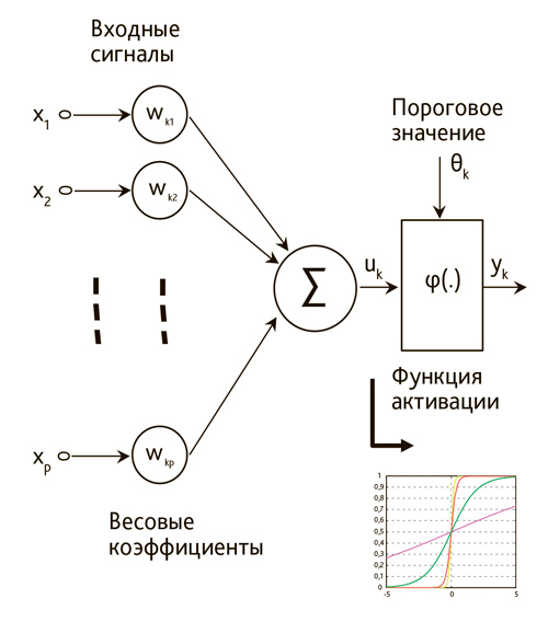

Схема искусственного нейрона приведена на рис. 1. Искусственный нейрон (англ. artificial neuron) – это упрощенная модель биологического нейрона. Имеется n входных сигналов X1…Xn, которые поступают от других нейронов и подаются на вход сумматора Σ. При этом сигнал от каждого нейрона имеет разную значимость, «вес» и, соответственно, может быть скорректирован введением своего рода поправочного коэффициента W1…Wn – «веса» каждого входного сигнала, весовых коэффициентов, то есть коэффициентов связи между нейронами.
Схема искусственного нейрона: X1…Xn – входные сигналы, W1…Wn – «вес» входных сигналов (весовые коэффициенты) – коэффициенты связи между нейронами, ∑ – сумматор входных сигналов, φ – вычислитель передаточной функции (функции активации), θ – пороговое значение, Y – выходной сигнал
Сигналы, скорректированные с учетом коэффициентов связи, суммируются и далее поступают в вычислитель передаточной функции (функции активации) φ. Вычислитель передаточной функции, в зависимости от заданного порогового значения θ, вырабатывает тот или иной выходной сигнал Y, который и передается другим нейронам в качестве входного сигнала.

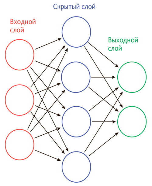

Схема искусственной нейронной сети приведена на рис. 2. Искусственные нейроны, обрабатывающие входные сигналы, составляют входной слой; искусственные нейроны, выдающие результирующие сигналы (результат работы нейросети), составляют, соответственно, выходной слой. Однако между входным и выходным слоями могут быть добавлены промежуточные скрытые слои со многими связями между различными нейронами, которые и выполняют основные вычислительные операции. В результате на простых элементах могут быть построены сети очень сложной архитектуры. К настоящему времени разработано множество типов архитектуры искусственных нейронных сетей.
Искусственная нейронная сеть (ИНС): входной слой, скрытый слой, выходной слой
Одно из главных преимуществ нейронных сетей перед традиционными алгоритмами – возможность обучения. С точки зрения математической модели обучение искусственной нейронной сети – это нахождение коэффициентов связей между нейронами. Именно значения коэффициентов связей между нейронами (весовых коэффициентов) и являются «знанием» искусственной нейронной сети.
В процессе обучения нейронная сеть способна выявлять сложные зависимости между входными данными и выходным результатом. При известных результатах реакции на входной сигнал появляется возможность корректировать весовые коэффициенты для уменьшения ошибки до тех пор, пока сеть не сможет вернуть верный результат.
