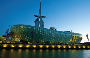

Конструктивно здание Klimahaus реализовано по концепции «здание в здании»: оно представляет собой железобетонную внутреннюю структуру (ядро), покрытую светопрозрачной стеклянной внешней оболочкой. В эту оболочку интегрированы фотоэлектрические панели, вырабатывающие электрическую энергию.
Оболочка смонтирована на стальном каркасе массой 1200 т. Ряд конструктивных решений этого каркаса заимствован из технологий судостроения. Оболочка состоит из примерно 4700 стеклянных панелей различной формы и размеров.
Площадь оболочки составляет более 10000 м2, при этом она ограничивает объем 160400 м3.

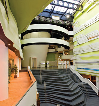

Внутри здания используется свободная планировка: многоуровневые пространства, галереи, лестницы и пандусы. При этом выставочные помещения большой высоты и площади соседствуют с небольшими по объему, представляющими собой, по сути, климатические камеры. Такое зонирование внутреннего объема здания соотнесено с его системой климатизации, в частности, при проектировании вентиляции учитывалось распределение воздушных потоков внутри здания и возможность подогрева вентиляционного воздуха теплотой солнечной радиации.

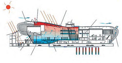

Концепция климатизации здания предполагает максимальное использование нетрадиционных возобновляемых источников энергии, вторичных энергетических ресурсов (рис. 1, 2).
Реализация этой концепции потребовала совместной работы многих специалистов, что позволило, например, обеспечить снижение удельных тепловыделений от осветительных приборов и средств визуализации информации более чем в полтора раза: со значения 65 Вт/м2 до примерно 40 Вт/м2.
В здании широко применяется ночное захолаживание конструкции, позволяющее сглаживать пики холодильной нагрузки и использовать методы «естественного» охлаждения. В массивные бетонные перекрытия замоноличены охлаждающие змеевики из термостойких полимерных труб. В ночное время в этих змеевиках циркулирует вода, которая охлаждается в градирнях посредством прохладного ночного воздуха. Градирни расположены на покрытии здания. В течение дня массивные перекрытия работают как охлаждающие потолки, ассимилируя лучистую составляющую теплоизбытков и обеспечивая тепловой комфорт без дополнительного охлаждения воздуха в помещении.
Общая схема климатизации здания Klimahaus (Transsolar Energietechnik GmbH© Klimahaus Bremerhaven)
1 – подогрев приточного воздуха за счет теплоты удаляемого; 2 – воздушные проемы для вытяжки и дымоудаления; 3 – остекление с элементами солнцезащиты; 4 – градирни с установками водоподготовки; 5 – захолаживаемые междуэтажные перекрытия; 6 – естественное проветривание; 7 – сваи фундамента используются как грунтовые теплообменники; 8 – воздушное охлаждение; 9 – охлаждение пола; 10 – подача воздуха между оболочками здания; 11 – интеграция фотоэлектрических панелей и солнцезащитных элементов

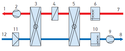

Принципиальная схема установки, реализующей принцип DEC
Рисунок 3.
1 – вытяжной воздух; 2, 9 – вентилятор; 3 – роторный осушитель; 4 – регенеративный воздухонагреватель; 5 – роторный регенеративный теплообменник; 6, 10 – увлажнитель распылительного типа (атомайзер); 7 – удаляемый воздух; 8 – приточный воздух; 11 – фильтр; 12 – наружный воздух

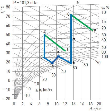

Рассмотрим обработку воздуха в установке, реализующей принцип «осушительного и испарительного охлаждения» DEC. Схема процесса представлена на рис. 4.
Схема обработки воздуха в установке, реализующей принцип DEC, на J-d диаграмме
Рисунок 4.
Забираемый с улицы наружный воздух с параметрами, соответствующими точке 1, очищается в воздушном фильтре, а затем поступает в роторный осушитель. Ротор осушителя покрыт влагопоглощающим материалом – адсорбентом, в данном случае это силикагель (SiO2). Происходит адсорбция влаги из воздуха на поверхность адсорбента, то есть осушение приточного воздуха адсорбентом (этап 1–2). Как отмечено в справочном пособии АВОК «Влажный воздух» [2], угловой коэффициент луча такого процесса очень близок к изоэнтальпе, то есть осушение воздуха адсорбентом представляет собой практически адиабатный (протекающий без теплообмена с окружающей средой) процесс, направленный в сторону, противоположную процессу адиабатного увлажнения воздуха водой. В процессе осушения влагосодержание приточного воздуха уменьшается (влагосодержание снижается примерно на 8 г/кг), а температура существенно повышается. Процесс предварительного осушения необходим, поскольку эффективность дальнейшего процесса адиабатического охлаждения приточного воздуха тем выше, чем ниже его влагосодержание.
Далее приточный воздух поступает в роторный регенеративный теплообменник (этап 2–3), где охлаждается, отдавая теплоту вытяжному воздуху (соответствует этапу 6–7) при постоянном влагосодержании (могут быть использованы и пластинчатые теплообменники, но их эффективность ниже).
Затем приточный воздух обрабатывается в увлажнителе распылительного типа (атомайзере) (этап 3–4). В процессе адиабатического охлаждения происходит испарение воды за счет теплоты приточного воздуха, в результате чего его температура понижается, а влагосодержание повышается. Охлажденный воздух подается в обслуживаемое помещение с параметрами, соответствующими точке 4 (фактически при том же влагосодержании его температура несколько увеличится за счет работы вентилятора и теплопередачи через стенки воздуховодов). При правильно запроектированной установке можно обеспечить в летнее время температуру приточного воздуха +19…+20 °C.
Для повышения эффективности в насосах увлажнителей используются частотно-регулируемые приводы. Может производиться очистка воды в установках обратного осмоса.
Воздух, подаваемый в обслуживаемое помещение, ассимилирует теплоизбытки (этап 4–5), его температура повышается, и он забирается из помещения с параметрами, соответствующими точке 5.
Удаляемый из обслуживаемого помещения вытяжной воздух используется для предварительного охлаждения приточного воздуха и регенерации адсорбента. С этой целью вытяжной воздух обрабатывается в увлажнителе обратного осмоса распылительного типа (атомайзере), в процессе адиабатического охлаждения при постоянной энтальпии его температура понижается до температуры, близкой к температуре мокрого термометра, влагосодержание повышается (этап 5–6). В условиях Центральной Европы температура воздуха при этом может быть снижена примерно на 12 °C. Затем вытяжной воздух поступает в роторный регенеративный теплообменник, где отбирает теплоту приточного воздуха (этап 6–7, соответствует этапу 2–3) при постоянном влагосодержании (в особых случаях при применении технологии DEC в помещениях с большими внутренними тепловыделениями, когда удаляемый из помещения воздух имеет достаточно высокую температуру, вместо него для предварительного охлаждения приточного воздуха может быть использован наружный воздух; вытяжной воздух в этом случае используется только для регенерации адсорбента).
Последние два этапа необходимы для регенерации адсорбента – десорбции влаги с поверхности роторного осушителя.
Чтобы эффективно десорбировать влагу с поверхности роторного осушителя, вытяжной воздух должен иметь температуру от +70 до +140 °C. Поэтому после предварительного подогрева в роторном регенеративном теплообменнике вытяжной воздух подогревается до требуемой температуры в регенеративном воздухонагревателе при постоянном влагосодержании (этап 7–8). Для подогрева воздуха очень эффективно использование каких-либо возобновляемых или вторичных энергетических ресурсов.
На последнем этапе производится регенерация адсорбента: вытяжной воздух поступает в роторный осушитель, где за счет своей высокой температуры десорбирует влагу с поверхности адсорбента, то есть, по сути, забирает влагу приточного воздуха (этап 8–9, соответствует этапу 1–2). Влагосодержание вытяжного воздуха увеличивается, температура понижается.
