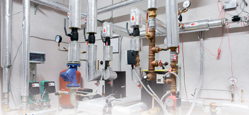

«Планшетный» ИТП
«Планшетный» ИТП
Нам в течение минувших почти 30 лет регулярно приходилось подбирать теплообменные аппараты для различных теплопунктов, и мы, с горечью, наблюдали, как в своей массе за эти годы деградировали в профессиональном отношении российские проектанты. Например, нам в последние годы регулярно приходится сталкиваться с ситуацией, когда на создание блока ГВС в составе ИТП в качестве исходных данных для двухступенчатой схемы предлагается только требуемый расход воды ГВС и входные/выходные температуры водопроводной и сетевой воды. На попытки выяснить, требуется ли рециркуляция, и если требуется, то с каким значением, а также на попытки уточнить температуры между ступенями (в частности, по греющей стороне) практически никогда невозможно получить ответ. Причина состоит в потере квалификации проектантами систем, которые не хотят (или уже не умеют) выполнить необходимый тепловой расчет с учетом особенностей системы отопления и расхода греющей воды на обеспечение ГВС и привыкли к тому, что эту работу за них выполнят поставщики блочно-модульных ИТП, которые рассчитают ИТП по западноевропейским программам и предложат соответствующий ИТП. Доходит до гротескных ситуаций. В частности, был случай, когда мы, получив такие усеченные исходные данные, попробовали добиться от проектанта уточнений. В ответ (и такое приходится слышать достаточно часто) проектант соответствующих инженерных систем здания сказал нам, что представители западноевропейских поставщиков ИТП не требуют таких сведений, как мы, и предлагают ИТП, только используя те исходные данные, которых нам недостаточно. В ответ на наш удивленный вопрос «А как же они рассчитывают блок ГВС?» этот проектант прислал уже полученные им два предложения от представительств двух очень крупных и уважаемых западноевропейских производителей. Рассмотрение этих двух предложений повергло нас в ступор: во-первых, в одном предложении вообще не была предусмотрена рециркуляция воды в системе ГВС, в то время как в другом она составляла 30 % от ожидаемого водоразбора, и, во-вторых, параметры греющей среды на входе в 1-ю ступень (расход обратки из системы отопления и ее температура) в этих двух предложениях существенно отличались между собой. Непонятно, как воспринимают в западноевропейских фирмах наших проектантов и вообще потребителей, но эти два рядом положенные предложения на одну и ту же задачу не могли не вызвать изумления. И как подобранный таким образом ИТП может соответствовать основным предъявляемым к нему требованиям?
Хочется привести еще пример из нашей практики (к сожалению, это тоже далеко не единичный случай) – получение заданий на подбор теплообменников для теплопунктов как на отопление, так и на ГВС. Речь в данном случае шла о плановом переходе к применению ИТП в одном из районов достаточно крупного города. Так вот, на более чем трех десятках объектов, получающих тепловую энергию от разных источников и, кроме того, расположенных на разных отметках по высоте (рельеф города холмистый), были выданы абсолютно одинаковые все тепловые и гидравлические характеристики (имеются в виду температуры и потери напора). Ну как такое может быть?

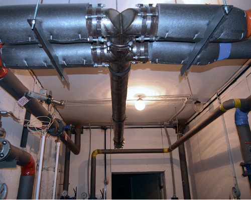

«Планшетный» ИТП
Рисунок 3.
«Планшетный» ИТП (Казань)
Приведенные примеры показывают, что на фоне начала массового применения в стране ИТП необходимо безотлагательно выполнить работы по созданию методологии формулирования требований к ИТП, которые заказчики (проектанты) должны сообщать производителям ИТП. Также необходимо организовать соответствующее обучение проектантов («курсы молодого бойца», коль скоро проектанты в массе своей утратили способность проектировать). Иначе будут потрачены огромные средства с совершенно не тем результатом, который ожидалось получить от применения ИТП.

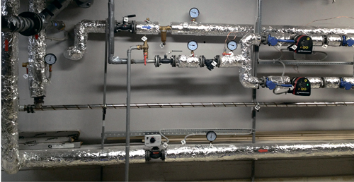

Во-вторых, практически повсеместно применяют ИТП, созданные по идеологии и на основе использования комплектующих западноевропейских производителей при наличии полностью отечественной идеологии, опирающейся на отечественные комплектующие. При этом повсеместно применяемые ИТП, созданные по западноевропейской идеологии, ориентированы на использование при изготовлении ИТП комплектующих западноевропейских производителей, что не только гарантирует непрерывный и существенный трансфер денежных средств из России в адрес западноевропейских стран, но и, что более важно, создает риски для нормального функционирования российского теплоснабжения с учетом санкционных действий этих стран в отношении нашей страны. Такая практика чревата существенными потенциальными опасностями для страны (и это на фоне существования отечественных ИТП, которые зачастую при незаангажированном сравнении выигрывают по всему комплексу потребительских свойств – об этом чуть более развернуто ниже).

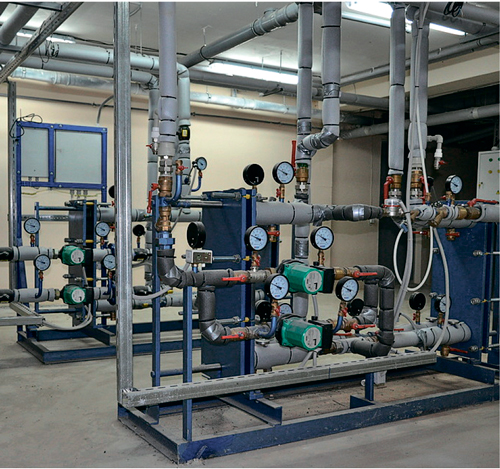

ИТП на базе пластинчатых теплообменников
Все годы, прошедшие с момента появления на рынке России импортных пластинчатых теплообменников, в качестве практически единственной идеологии создания ИТП интенсивно проводилась в жизнь идея об ИТП, поставляемых заказчику в состоянии заводской готовности в виде блока-модуля, сформированного на базе пластинчатых теплообменников и собранного на единой платформе. Среди ряда преимуществ такой идеологии непременно называлось соображение о том, что это единственная возможность добиться максимальной компактности, а стало быть, и предельно минимизировать размеры помещения, необходимые для установки теплопункта, и в значительной мере благодаря этому достичь минимизации его веса. Кроме того, в качестве преимуществ таких теплопунктов указывалась их высокая надежность, обусловленная испытаниями полностью собранного изделия на испытательном стенде предприятия-изготовителя.
Всем знакомый общий вид типичного представителя ИТП такого типа показан на рис. 1.
К сожалению, эта аргументация в действительности далеко не бесспорна, а многие из приводимых преимуществ при ближайшем рассмотрении теряют свой статус, и оказывается, что такие ИТП зачастую по всем этим якобы «преимуществам» проигрывают отечественной идеологии «планшетных» теплопунктов, сориентированной на применение практически исключительно отечественных комплектующих.

«Планшетный» ИТП

Нашим предприятием, разработавшим более четверти века назад на базе наработок советского оборонно-промышленного комплекса надежные, высокоэффективные, исключительно легкие и псевдоодномерные кожухотрубные теплообменные аппараты типа ТТАИ, была в нулевых годах предложена и на практике апробирована принципиально новая идеология создания ИТП – «планшетные» ИТП. По этой идеологии все оборудование ИТП распределяется по ограждающим конструкциям – размещается в плоскости стены/стен (или даже на потолке) того помещения, которое отведено под ИТП. Образно говоря, такой ИТП напоминает картину или планшет, размешенный на стене. При этом требования к размерам такого помещения снижаются в разы по сравнению с требованиями к площади помещения, в котором будет размещен ИТП с идентичными характеристиками, созданный по западноевропейской идеологии на базе пластинчатых теплообменников.

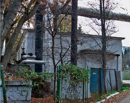

На рис. 2–5 представлены некоторые примеры ИТП, выполненных по «планшетной» идеологии (на рис. 5 показан ИТП, размещенный в незначительном по площади подвальном помещении, поэтому теплообменник ТТАИ пришлось закреплять над головой, под потолком).

«Планшетные» ИТП не только в полной мере соответствуют стратегии импортозамещения, не только на идентичные параметры заметно дешевле ИТП на базе пластинчатых теплообменников, не только имеют более высокие показатели надежности в результате прямого и непосредственного доступа к каждому элементу ИТП, но и открывают возможность избежать нагрузки на местные бюджеты, связанной с поиском денежных средств для массового обустройства ИТП, и даже, более того, позволяют при массовом создании ИТП получить дополнительный источник финансовых поступлений за счет поступления денежных средств от передачи в аренду высвободившихся отдельно стоящих зданий ЦТП при передаче их функций «планшетным» ИТП (на рис. 6 показано освободившееся здание ЦТП). В публикациях [6–8] приведены и на практических примерах подтверждены возможности, которые открываются при применении отечественных «планшетных» ИТП.
Единственным фактором, объективно сдерживавшим широкое применение «планшетных» ИТП в течение ряда лет, оставалась необходимость проектанта инженерных систем здания самостоятельно выполнить весь проект такого ИТП. Это, к сожалению, не соответствовало ни уровню подготовки сегодняшних отечественных проектантов, ни их готовности принимать на себя ответственность за проектные решения. Это препятствие было в значительной мере устранено [9] несколько лет назад в результате выполненных НП «Российское теплоснабжение», НП «Энергоэффективный город» совместно с нашим предприятием проектных проработок типовых решений отдельных узлов ИТП (ГВС, отопление, вентиляция, учет и регулирование) в «планшетном» исполнении.
