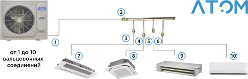

Возможность подключения без пайки фреонопроводов

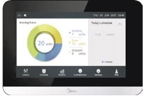

Все внутренние блоки могут управляться с индивидуального проводного или ИК-пульта, а также при помощи сенсорного центрального пульта управления, что особенно удобно в загородных домах.
Еще одно преимущество серии ATOM – возможность монтажа фреонопровода без пайки, с использованием специальных коллекторов.

Более высокая стоимость монтажа сплит- и мульти-сплит-систем связана с большим количеством расходных материалов (прежде всего медной трубы) и большим количеством наружных блоков. В случае VRF-системы труб требуется меньше, кроме того, возможно применение решения на базе Midea ATOM без необходимости пайки труб.
