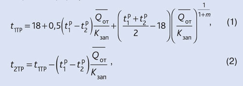

Требуемые значения температур воды в подающем t1ТР и обратном t2ТР трубопроводах системы отопления следует определять в зависимости от запаса в поверхности нагрева отопительных приборов по формулам:
где t1p, t2р – расчетные температуры теплоносителя, соответственно в подающем и обратном трубопроводах системы отопления, без учета запаса в поверхности нагрева отопительных приборов (из проекта);
‾Q‾от = Qот / Qотр – относительный расход тепловой энергии на отопление при текущей температуре наружного воздуха Qот по отношению к расчетному расходу тепловой энергии на отопление Qотр;
Кзап = Qот.прр / Qот.трр – коэффициент запаса системы отопления, отношение проектного расчетного расхода тепловой энергии на отопление здания без учета внутренних теплопоступлений Qот.прр = Qогрр, к требуемому расходу тепловой энергии, определенному с учетом внутренних теплопоступлений Qот.трр = Qогрр – Qвн;
Qогрр – расчетные трансмиссионные теплопотери через наружные ограждения здания;
Qвн – внутренние тепловыделения (теплопоступления) от людей, искусственного освещения, пользования электрическими приборами, офисным и кухонным оборудованием;
m – показатель степени в формуле изменения коэффициента теплопередачи отопительного прибора; как правило, принимают m = 0,25 или по приложению 18 СП 41 101–95 «Проектирование тепловых пунктов».

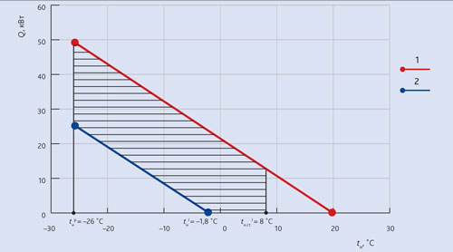

Определим эту температуру на конкретном примере 4-этажного офиса полезной площадью Апол = 1 243 м2 с количеством работников 124 (заполнение 10 м2 полезной площади на 1 работника), строящегося в Московском регионе, с теплозащитой, соответствующей требованиям 1-го этапа энергетической эффективности зданий. Сумма площадей всех наружных ограждений отапливаемой оболочки здания Аогрсум = 2 146 м2; в том числе: площадь стен 1 072 м2 (приведенное сопротивление теплопередаче Rстр = 3,08 м2•0C/Вт), площадь окон 235 м2 (Rокр = 0,8 м2•0C/Вт), площадь покрытия 415 м2 (Rпокрр = 4,12 м2•0C/Вт), площадь цокольного перекрытия 415 м2 (Rперр = 3,48 м2•0C/Вт), площадь наружных дверей 9 м2 (Rдвр = 0,8 м2•0C/Вт).
Отапливаемый объем здания Vот = 5 900 м3; компактность здания Аогрсум / Vот = 0,36. Отношение площади светопрозрачных ограждений к площади фасадов 0,18. Приведенный трансмиссионный коэффициент теплопередачи здания Kтр = 0,407 Вт/(м2•0C). Условный инфильтрационный коэффициент теплопередачи через закрытые оконные и дверные проемы при отключенных системах механической вентиляции Kинф = 0,042 Вт/(м2•0C).
Удельные расчетные внутренние теплопритоки из [2] при принятой заселенности в 10 м2 полезной площади помещений на одного работника (интерполируя величины КqE и qE) составят: qвн.оф = (QP / AP) ? tмет / t + КqE• (qE • fE) • 103 / (t • 365) = (10 • 8 / 10) • 6 / 6 + 1,09 • (31,3 • 0,9) • 103 / (6 • 365) = 22,02 Вт/м2 (обозначения в [2]), а для рассматриваемого здания с учетом неполного их использования, оцениваемого понижающим коэффициентом 0,85: Qвн= 0,85 • 22,02 • 1 243 • 10–3 = 23,3 кВт. Расчетный расход теплоты на отопление, равный расчетным теплопотерям через наружные ограждения, вместе с теплопотерями тру-бопроводами системы отопления, проложенными в неотапливаемых помещениях, и завышенными теплопотерями зарадиаторных участков стен (βmn = 1,11), составит:
Кстати, без учета внутренних теплопоступлений проектный расчетный расход теплоты на отопление был бы Qот.прр = 25,8 + 23,3 = 49,1 кВт, а коэффициент запаса системы отопления Кзап= Qот.пр р / Qот.трр = 49,1 / 25,8 = 1,9.
Отношение внутренних теплопоступлений в здании к расчетному расходу теплоты на отопление соответственно будет: Qвн /Qотр = 23,3 / 25,8 = 0,9, а начало/конец отопительного периода должны быть при:
tнI = (tв + tнр • Qвн / Qотр) / (1 + Qвн /Qотр) = (20 – 26 ? 0,9) / (1 + 0,9) = –1,8 0C.
Этот сдвиг температуры начала/окончания отопительного периода с +8 0C на –1,8 0C приведет к еще большему перегреву здания, система отопления которого была рассчитана без учета внутренних теплопоступлений с использованием зависимости ‾Q‾от.ц = Qот / Qотр = (tв – tн) / (tв – tнр), что наглядно продемонстрировано на рис. 1. Заштрихованная область – это перерасход тепловой энергии, который вызван перечисленными выше обстоятельствами.
Графики теплопотребления Qот на отопление офисного здания
Графики теплопотребления Qот на отопление офисного здания: 1 – без учета внутренних теплопосту- плений; 2 – с учетом внутренних теплопоступлений и увеличения их доли в тепловом балансе здания с повышением температуры наружного воздуха tн

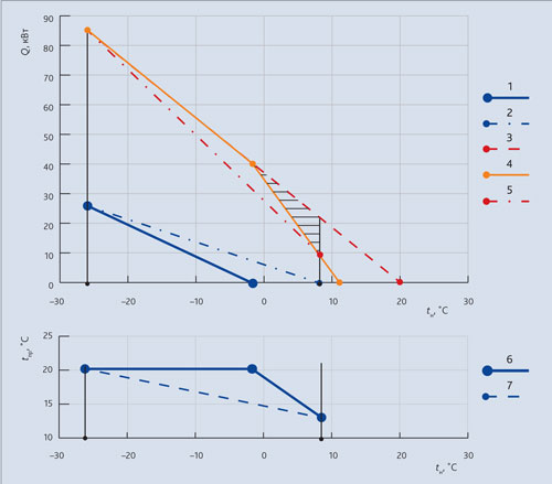

Графически перерасход теплоты, устраняемый за счет применения режима «фрикулинг» – снижения температуры приточного воздуха системы вентиляции без догрева его до стандартной температуры +20 0C после отключения системы отопления, – изображен на рис. 2. Заштрихованная область – это экономия тепловой энергии, которая достигается при использовании режима «фрикулинг» вместо изотермической вентиляции.
Графики теплопотребления на отопление и вентиляцию офисного здания: 1 – на отопление с учетом внутренних теплопоступлений и увеличения их доли в тепловом балансе здания с повышением tн; 2 – то же, с продолжением отопления в рабочее время в течение стандартного отопительного периода; 3 – на вентиляцию с постоянной температурой приточного воздуха в течение стандартного отопительного периода (при понижении tн переходит в 4); 4 – то же, с учетом фрикулинга; 5 – то же, что и 4, с компенсацией перегрева от продолжения отопления до tн.ст I = +8 0C, с понижением температуры приточного воздуха; 6 – график изменения температуры приточного воздуха в системе вентиляции при работе в режиме фрикулинга; 7 – то же, с компенсацией перегрева от продолжения отопления до tн.стI = +8 0C
В нижней части рис. 2 показано изменение температуры приточного воздуха в зависимости от наружной температуры, где одна реперная точка – это tпр = +20 0C при tнI = –1,8 0C (при tнI < –1,8 0C температура приточного воздуха поддерживается постоянно равной tпр = +20 0C), а вторая реперная точка – это температура начала/окончания стандартного отопительного периода tн.стI = +8 0C, при которой температура приточного воздуха находится из уравнения:
Следует заметить, что отключение системы отопления с температуры наружного воздуха выше tнI = –1,8 0C может повлиять на расширение дискомфортной зоны вблизи окна, поэтому и в этот период желательно продолжать отопление на минимальном уровне, но дополнительно снизить температуру приточного воздуха для компенсации увеличенных суммарных теплопоступлений, что не скажется на изменении общего расхода тепловой энергии на отопление и вентиляцию. На рис. 2 соответствующее увеличение расхода теплоты на отопление и уменьшение ее на вентиляцию, а также понижение температуры приточного воздуха для реализации сокращения подачи теплоты на вентиляцию показаны штрихпунктирными линиями.

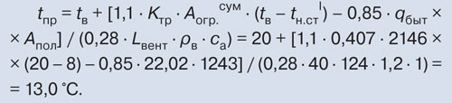

tпр = tв + [1,1•0,407•2147•(20 – 8) – 0,85•22,02•1243] / (0,28•40•124•1,2•1) = 13 0С;
