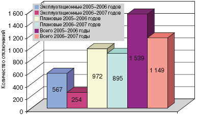

За прошедший отопительный сезон на объектах ОАО «МОЭК» было зафиксировано 1 149 повреждений на тепловых сетях отопления и горячего водоснабжения, что на 25 % меньше, чем за аналогичный период прошлого года. При этом эксплуатационные повреждения, другими словами – аварии, уменьшились на 55 %. Из общего количества повреждений непосредственно на сетях отопления зафиксировано 647 случаев, что на 36 % меньше, чем в прошлый отопительный период.

Количество отключений ОАО «МОЭК» за период с 10.10.2006 года по 28.02.2007 года в сравнении с периодом с 11.10.2005 года по 28.02.2006 года

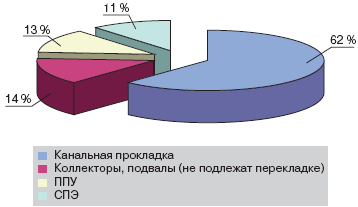

Тепловые сети ОАО «МОЭК» (по состоянию на 01.01.2007 года)
