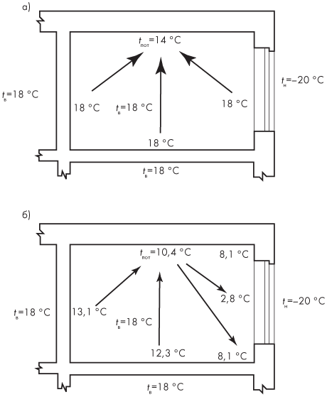

При tв = 18 °С и ∆tн = 6 °С температура внутренней поверхности наружного ограждения составляет tвп =12 °С, температура внутренней поверхности покрытия при tв = 18 °С и ∆tн = 4 °С tпот = 14 °С. Расчетные значения отличаются от нормативных и в большой степени зависят от типа помещения: в помещении с одним наружным ограждением tвп = 10÷10,5 °С, с двумя – tвп = 9,2÷9,6 °С, в помещении с двумя наружными стенами и покрытием tвп = 8,7÷9,0 °С, tпот = 10,4÷11,2 °С.
Естественно, что при tусл < tв теплопотери помещения, рассчитанные с учетом конвективной и лучистой составляющих теплообмена, оказались меньше теплопотерь, определенных по СНиП 2.04.05–91*. При увеличении перепада между tв и tвп возросла конвективная составляющая теплообмена, однако лучистая составляющая существенно уменьшилась. Это объясняется тем, что температуры внутренних ограждений не равны температуре воздуха (для различных типов помещения tокр = 12,5÷15,5 °С) и, кроме того, для помещений с несколькими наружными ограждениями в расчет включались их внутренние поверхности. На рис. 2 показано распределение температуры поверхностей помещений, рассчитанное в соответствии с нормами и по формулам конвективного и лучистого теплообмена, учитывающего разности температур четвертых степеней [2], стрелками обозначено направление лучистых потоков. Как видно из рисунка, в реальных условиях происходит перераспределение этих потоков и поверхность потолка может даже отдавать лучистое тепло в помещение.
Распределение температуры поверхностей в помещении
Распределение температуры поверхностей в помещении, рассчитанное:
а – по СНиП 2.04.05–91*;
б – по формулам [2] при В/Н = 1,0; L/Н = 1,5; fост = 0,7; eокпр = 0,84

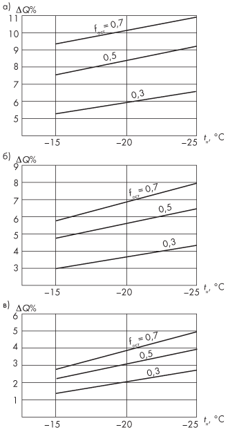

Расчетом установлено, что при уменьшении eокпр с 0,84 до 0,28 температура внутренней поверхности окна снижается на 2–3 °С из-за резкого уменьшения (на 55–60 %) лучистого теплообмена с другими поверхностями помещения, которое не компенсируется увеличением (на 20–30 %) конвективного теплообмена. Вследствие этого снижаются и теплопотери помещения. На рис. 3 представлено относительное изменение теплопотерь ∆Q в зависимости от типа помещения, fост tн. Значения ∆Q определялись по формуле:
(5)
где Q0,84 и Q0,28 – теплопотери помещения при eокпр1 = 0,84 и eокпр2 = 0,28.
Теплопотери помещения
Рисунок 3.
Теплопотери помещения при различных значениях fост и tн (В/Н = 1,5; L/Н = 2,5):
а – рядовое помещение;
б – угловое помещение;
в – верхнее угловое помещение

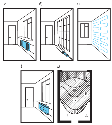

За счет значительной величины лучистого теплового потока между внутренней поверхностью остекления и человеком в помещении даже при достаточно высоких значениях сопротивления теплопередачи остекления вблизи него имеет место зона пониженного комфорта. На рис. 4 приведены примерные схемы границ зон комфорта вблизи остекления в зависимости от применяемых отопительных приборов [3].
Отопительные приборы, их размещение в помещении и границы зон комфорта
Рисунок 4.
Отопительные приборы, их размещение в помещении и границы зон комфорта:
а – радиатор;
б – конвектор;
в – перегородочная панель;
г – подоконная панель;
д – границы зон комфорта в помещении: I – при расположении под окнами радиаторов; II – конвекторов; III – при размещении нагревательных элементов по периметру внутренних стен; IV – в междуэтажных перекрытиях; V – в наружной стеновой панели; А – зона комфорта; Б – зона дискомфорта
