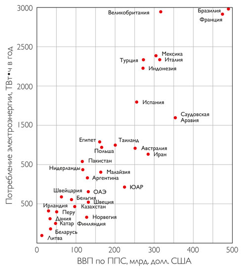

Объемы потребления электрической энергии коррелируются с масштабами экономической деятельности, что подтверждается картой потребления электроэнергии и валового внутреннего продукта по паритету покупательной способности (ВВП по ППС) некоторых стран мира (рис. 1). Чем больше страна потребляет электроэнергии, тем больше в ней производится продукции, оказывается услуг, активнее функционирует транспортное сообщение, развиваются жилые агломерации. Таким образом, отрасль электроэнергетики одновременно является как драйвером экономического развития стран и территориальных образований, так и ограничителем возможностей для дальнейшего экономического роста.
Рисунок 1
Потребление электроэнергии и ВВП по ППС некоторых стран мира

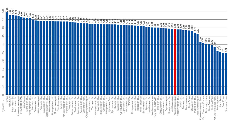

Рисунок 2
Цены на электрическую энергию, реализуемую на розничном рынке, в субъектах РФ за январь 2023 года (уровень напряжения – ВН, максимальная мощность энергопринимающих устройств – свыше 10 МВт)

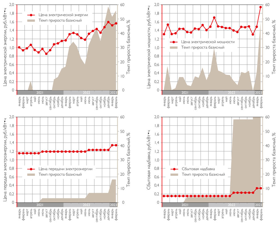

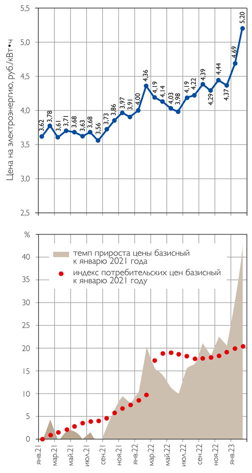

Исследование динамики цен на электроэнергию в Красноярском крае показало, что за период с января 2021 года по февраль 2023 года базисный темп прироста конечной цены составил 43,5 % (рис. 3). При этом основная динамика прироста проявляется, начиная с февраля 2022 года, с незначительным снижением и последующим ростом цен с июля 2022 года. За этот период конечная цена на электроэнергию выросла с 3,62 до 5,20 руб./кВт•ч с НДС.
Рисунок 3
Средняя цена на электроэнергию, реализуемую на розничном рынке Красноярского края, за январь 2023 года (цена с НДС) (уровень напряжения – ВН, максимальная мощность энергопринимающих устройств – свыше 10 МВт)
На рис. 3 также представлены показатели индекса потребительских цен в Российской Федерации за период с января 2021 года по февраль 2023 года (данные Росстата). Базисный темп прироста индекса за исследуемый период по состоянию на февраль 2023 года составил 20,6 %. Таким образом, прирост цены на электроэнергию в Красноярском крае более чем в 2 раза опережает официальные показатели инфляции в стране.
Выявленная ситуация существенного роста цен в Красноярском крае накладывает значительную нагрузку на экономику региона, ослабляет финансовую устойчивость промышленных предприятий и сокращает инвестиционную привлекательность территории, что в долгосрочном периоде влечет за собой крайне негативные последствия для функционирования и развития стратегически важных территорий для страны. Выявленный рост цен на электроэнергию требует более глубокого исследования и разработки своевременных экономических решений и мер.

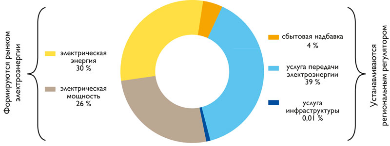

Структура конечной цены на электроэнергию в России состоит из нескольких составляющих, которые формируются как на основе энергорыночных механизмов ценообразования, так и посредством установления цен со стороны региональных органов исполнительной власти в области регулирования тарифов (рис. 4). Также доля каждого показателя в структуре конечной цены на электроэнергию является различной, и изменение каждого показателя вносит разный вклад в изменение конечной цены на электроэнергию.
Рисунок 4
Структура цены на электрическую энергию в России

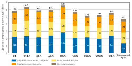

На рис. 5 представлены средние цены на электрическую энергию, реализуемую на розничном рынке в федеральных округах РФ за январь 2023 года. Различие конечных цен на электрическую энергию в федеральных округах России связано с неоднородностью структуры составляющих цены на электроэнергию (рис. 5). Например, если в Приволжском федеральном округе цена на электрическую мощность составляет 1,64 руб./кВт•ч, то составляющие цены электрической энергии (1,81 руб./кВт•ч) и услуги по передаче электроэнергии (2,85 руб./кВт•ч) существенно выше аналогичных показателей в других федеральных округах России. Из структуры цены на электроэнергию в Красноярском крае следует, что средние показатели составляющих цен электрической энергии и электрической мощности практически равны ценам в других федеральных округах, а средняя цена на услугу по передаче электроэнергии составляет 1,34 руб./кВт•ч, что значительно ниже цен в сравниваемых категориях.
Рисунок 5
Средние цены на электрическую энергию, реализуемую на розничном рынке в федеральных округах РФ, за январь 2023 года (уровень напряжения – ВН, максимальная мощность энергопринимающих устройств – свыше 10 МВт)
Таким образом, несмотря на подчеркнутый топливный и гидроэнергетический потенциал Сибирского федерального округа и входящего в него Красноярского края, цены на составляющие электрической энергии и электрической мощности практически эквивалентны ценам в других федеральных округах страны.

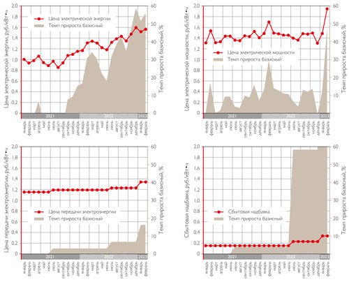

На рис. 6 представлены диаграммы изменения составляющих цен на электрическую энергию, реализуемую на розничном рынке Красноярского края, за период январь 2021 – февраль 2023 гг. Исследование динамики изменения составляющих цен выявило рост всех основных показателей (услуга инфраструктурных организаций рынка не учитывается из-за малой доли в конечном тарифе). Если доля составляющей услуги по передаче электроэнергии в конечной цене Красноярского края составляет 1,34 руб./кВт•ч (28,3 %), то за исследуемый период рост цены составил 0,19 руб./кВт•ч, или всего 16 %. Величина сбытовой надбавки выросла с 0,15 до 0,34 руб./кВт•ч (на 131 %), при этом вклад в величину конечной цены на электроэнергию является не столь существенным.
Рисунок 6
Изменение составляющих цен на электрическую энергию, реализуемую на розничном рынке Красноярского края, за период январь 2021 года – февраль 2023 года
Отдельного внимания заслуживает исследование изменений составляющих цен электрической энергии и мощности. Составляющая цены электрической энергии за исследуемый период выросла с 1,00 до 1,57 руб./кВт•ч, с базисным приростом в 57 %. Цена на электрическую мощность за исследуемый период также увеличилась с 1,32 до 1,95 руб./кВт•ч, прирастя на 48 %.

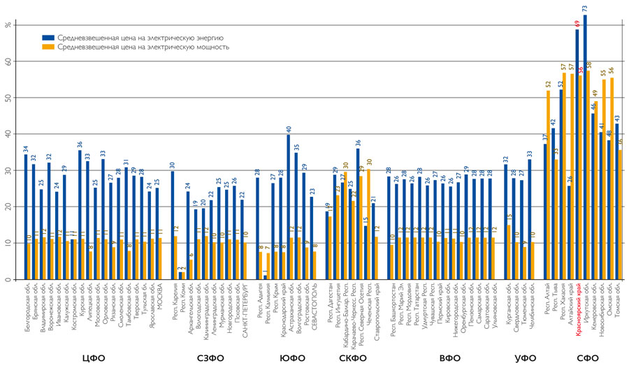

С учетом выявленного динамичного роста составляющих цены электрической энергии и электрической мощности на территории Красноярского края было проведено сравнительное исследование динамики изменения этих составляющих во всех регионах, входящих в ценовые зоны оптового рынка электроэнергии России. Исследование было проведено на основе сравнения показателей декабря 2020 года и февраля 2023 года. Для оценки роста цен в расчете также были приняты к учету цены декабря 2020 года.
На диаграмме рис. 6 представлены показатели сравнения средневзвешенных цен на электрическую энергию декабря 2020 года и февраля 2023 года. Как следует из диаграммы, рост составляющих цены электрической энергии выявлен по всех регионах России, однако за исследуемый период среднее значение этого роста составило 29 %. Однако в субъектах Сибирского федерального округа в целом прирост цены на электрическую энергию составил в среднем 47 %, а на территории Красноярского края – 69 %, что является одним из наибольших значений среди субъектов РФ за исследуемые 27 месяцев.
Исследование показателей прироста цены на составляющие электрической мощности также выявил прирост показателя цены во всех регионах России. Средний показатель прироста составил 17 %, при этом на территории Сибирского федерального округа также наблюдается более интенсивный прирост цены: средний прирост цены на мощность составил 51 % (в Красноярском крае – 56 %).
Рисунок 7
Сравнение средневзвешенных цен на электрическую энергию и мощность за декабрь 2020 года и февраль 2023 года
Таким образом, рост цен на электрическую энергию на территории Красноярского края и Сибирского федерального округа существенно опережает среднероссийские показатели, а также уровень индексов потребительских цен за данный период.

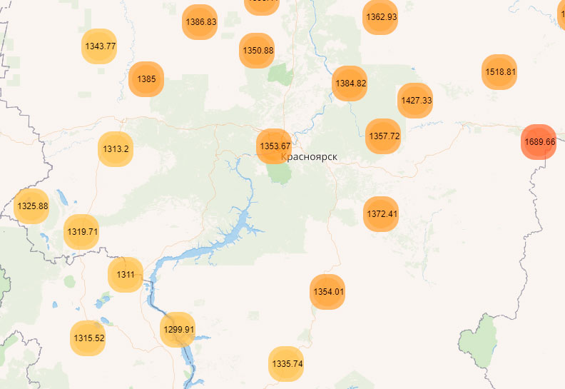

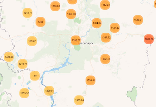

На показатели средневзвешенных цен на закупку электроэнергии субъектов оптового рынка, в том числе региональных гарантирующих поставщиков, прежде всего оказывают влияние наиболее крупные узлы расчетной модели ЕЭС2 , в которых концентрируются основные объемы перетоков электроэнергии. На рис. 8 представлена карта средневзвешенных узловых цен на электроэнергию на территории энергозоны Красноярского края за 5 апреля 2023 года. Как следует из карты, показатели узловых цен в различных энергозонах существенно отличаются. Цена на электроэнергию формируется для каждого узла, который представляет собой электростанцию либо крупную подстанцию ОЭС. Количество узлов расчетной модели для одного региона может достигать нескольких десятков либо сотен. Для примера: на территории Красноярского края расчет цен на электроэнергию на «рынке на сутки вперед» производится на основе 150 узлов, в Республике Хакасия – на основе 57 узлов, в Республике Тыва – на основе 9 узлов, а для Московского региона – на основе 620 узлов расчетной модели ОЭС.
Рисунок 8
Карта средневзвешенных узловых цен на электроэнергию на территории энергозоны Красноярского края за 5 апреля 2023 года

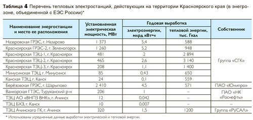

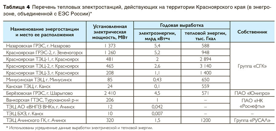

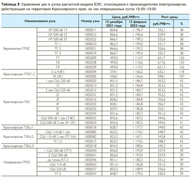

В табл. 3 представлено сравнение цен в узлах расчетной модели ЕЭС, относящихся к производителям электроэнергии, действующим на территории Красноярского края за час операционных суток 12:00–13:00. Существуют узлы расчетной модели ЕЭС, которые не относятся к объектам производителей электроэнергии, такие как крупные подстанции 110 кВ, 220 кВ, 330 кВ и пр., при этом цены в таких узлах формируются относительно узловых цен производителей электроэнергии, от которых формируется переток, с учетом стоимости нагрузочных потерь. Таким образом, основные цены на электроэнергию формируются на основе узлов, относящихся к узлам расчетной модели ЕЭС производителей электроэнергии.
Сравнение цен в узлах расчетной модели ЕЭС, относящихся к производителям электроэнергии, действующих на территории Красноярского края за периоды 15 декабря 2021 года и 15 февраля 2022 года позволило выявить, что несмотря на сходство типов дней (среда) и номеров часов суток (12:00–13:00) почасовые цены характеризуются существенным ростом. Во-первых, рост цен на электроэнергию выявляется во всех узлах электростанций Красноярского края, во-вторых, показатели роста цен в некоторых узлах превышают 120 % (Красноярская ГЭС, Богучанская ГЭС). На крупнейших в регионе тепловых электростанциях, таких как Назаровская ГРЭС и Березовская ГРЭС, рост цен на электроэнергию превышает 38 %.
Выявленный рост цен в узлах расчетной модели ЕЭС, относящихся к производителям электроэнергии, связан в большей степени с поведением производителей электроэнергии на оптовом рынке. Кроме того, согласно регламентам оптового рынка электроэнергии, являющимся приложением к договору о присоединении к торговой системе, участие гидроэлектростанций в формировании цен на отпускаемую электроэнергию ограниченно. Это связано со сравнительно низкими переменными издержками на выработку электрической энергии и может создать коллизию в расчетной модели электроэнергетической системы, когда цены в узлах тепловых и конденсационных электростанций (ТЭЦ и ГРЭС) могут оказаться ниже себестоимости выработки электроэнергии.
«Ценовые» заявки с указанием реальных цен предложения на поставку электроэнергии на «рынке на сутки вперед» подаются лишь тепловыми и конденсационными электростанциями; гидроэлектростанции участвуют на «рынке на сутки вперед» на основе подачи «ценопринимающих» заявок, то есть ценовых заявок без определенной цены, означающей выработку электроэнергии по тем ценам, которые сложатся на «рынке на сутки вперед» в результате взаимодействия других потребителей и поставщиков. Таким образом, можно сделать вывод о том, что на территории Красноярского края рост цен за выявленный период напрямую связан с деятельностью тепловых и конденсационных электростанций, что, как выяснилось, приносит значительный ущерб всем потребителям электроэнергии, действующим в рамках не только региональной энергосистемы Красноярского края, но и ОЭС Сибири в целом.
