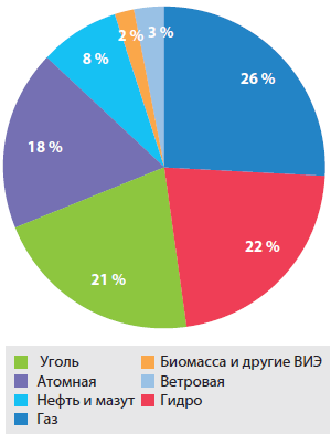

Перечислите основные первичные источники энергии и укажите их долю (в%) от всех источников, используемых для выработки электроэнергии в вашей стране.
Собранная информация обобщена в диаграмме (рис. 1).
Источники первичной энергии
Газ и уголь остаются наиболее значимыми источниками первичной энергии, и ожидается, что они сохранят или даже увеличат свою долю в течение ближайших 10 лет.
Гидроэлектростанции вырабатывают значительную долю электроэнергии приблизительно в одной трети стран, однако расширение этого ресурса не ожидается из-за ограниченных возможностей строительства новых плотин.
Атомная энергетика обеспечивает существенную часть выработки электроэнергии почти в половине стран. Ожидается, что ее дальнейшее развитие будет ограничено.
Прогнозируемое использование нефти и мазута, при растущей доступности (относительно) дешевого природного газа, будет ограничено выработкой энергии при пиковых нагрузках.
Вызывает удивление относительно медленный рост использования возобновляемых источников энергии (ВИЭ). Несмотря на большое внимание, уделяемое потенциалу солнечной и ветроэнергетики, помимо биомассы и других возобновляемых источников, фактически на них приходится только 5% от общей выработки электроэнергии. Ветро-энергетика серьезно развивается только в 4 странах (и только в 10 странах она вообще присутствует), поэтому доля, приходящаяся на нее, несущественна.

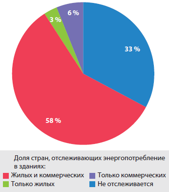

Отслеживается ли на государственном уровне среднее энергопотребление зданий?
Одной из главных целей национального сравнительного анализа энергопотребления зданий является определение основной тенденции развития строительного сектора для оценки влияния реализуемой государственной политики и принимаемых законодательных актов.
В США есть классический пример такой практики: проводимые каждые четыре года службой энергетической информации Департамента энергетики опросы по энергопотреблению коммерческих зданий (CBECS). Впервые опрос был проведен в 1979 году (вскоре после публикации стандарта ASHRAE «Энергоэффективность зданий»). Он охватывал коммерческие здания и отслеживал эффект от все более ужесточающихся требований к энергетическим характеристикам зданий.
На протяжении 30 лет опрос CBECS изначально указывал на положительную тенденцию в снижении энергопотребления зданий2: в 1979 году – 125000 БТЕ/фут2 (394 кВт•ч/м2), в 1992 году – 90500 БТЕ/фут2 (285 кВт•ч/м2), в 1999 году – 85100 БТЕ/фут2 (268 кВт•ч/м2). Однако теперь энергопотребление зданий снова увеличивается, хотя их ограждающие конструкции и инженерные системы (ОВК, ГВС, освещение и т.д.) стали более эффективными. Это происходит за счет увеличения доли использования бытовой техники: компьютеров, принтеров, телевизоров и т.д. Опрос CBECS 2003 года показал увеличение среднего энергопотребления до 91000 БТЕ/фут2 (287 кВт•ч/м2), и ожидается, что эта цифра продолжит расти.
Результаты опроса по отслеживанию энергопотребления зданий приведены на рис. 2. В большинстве опрошенных стран эти данные уточняются ежегодно. Однако в некоторых странах периодичность проведения опросов может варьироваться от 1 мес. до 5 лет.
Мониторинг энергопотребления по типам зданий

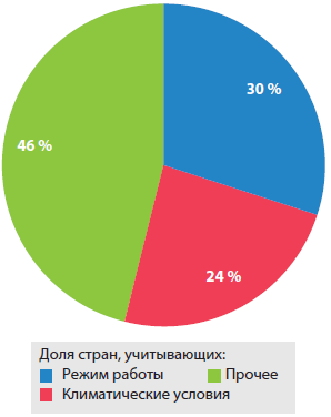

Нормируется ли энергетическая сертификация/классификация здания по режиму работы здания и климатическим условиям?
Режим работы зданий существенно зависит от множества переменных, таких как назначение объекта, менталитет, количество пользователей и т.д.
То же можно сказать и о климатических условиях, которые даже внутри небольших географических областей могут меняться от года к году.
При создании долгосрочных баз данных необходимо нормировать показатели по погодным условиям и графикам эксплуатации, что значительно повысит уровень точности информации. Рис. 3 показывает, в какой доле стран и в какой области выполняется такое нормирование.
Учет показателей при энергетическом нормировании
Рисунок 3.
