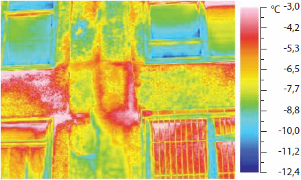

В связи с общей тенденцией повышения энергетической эффективности, которая присуща и строительной отрасли, достаточно популярным становится тепловизионное обследование зданий, выявляющее дефекты теплоизоляции и позволяющее добиться существенной экономии при проведении строительной экспертизы.

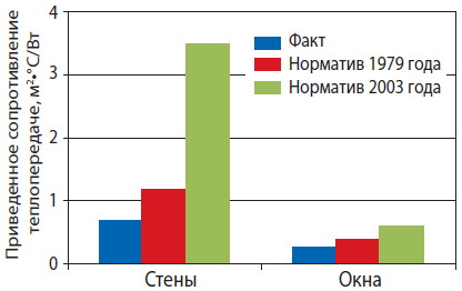

Результаты тепловизионного обследования ряда зданий различных серий и различного назначения 1980‑х годов постройки показали явное несоответствие теплотехнических характеристик ограждающих конструкций не только современным требованиям, но и требованиям нормативных документов 1980‑х годов (рис. 1, 2). Специалистами разработаны и предложены мероприятия по санации таких зданий.
Термограмма одного из объектов 1980-х годов постройки
Типичное состояние ограждающих конструкций зданий бюджетных организаций Свердловской области 1980-х годов постройки

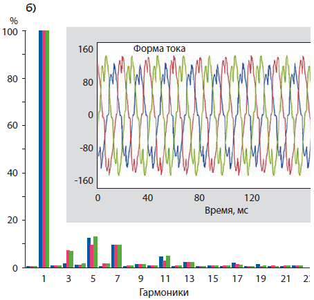

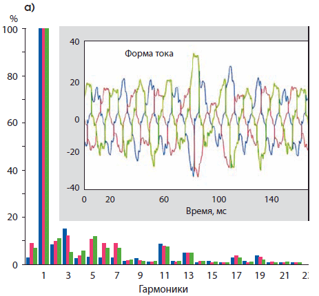

Сравним форму токов и спектр гармоник (гистограмма), полученных на работающем МРТ (рис. 3а), и системы освещения здания, где использованы люминесцентные лампы (рис. 3б). Как видно, амплитуды 3‑й, 5‑й и 7‑й гармоник составляют 10–12% от амплитуды 1‑й (основной) гармоники, что недопустимо по ГОСТу.
Рисунок 3.
Форма токов и спектр гармоник (гистограмма):
а) работающего магнитно-резонансного томографа,
б) системы освещения здания, где использованы люминесцентные лампы
Если мощность потребителя, искажающего форму тока, невелика, влияние высших гармоник на соседние связанные сети также невелико из-за демпфирующего действия питающего трансформатора. В противном случае в связанных сетях возможны перегрев и выход из строя трансформаторов; изменение напряжения; сбои в работе систем контроля; ошибки срабатывания автоматических выключателей и пр., что снижает срок службы оборудования. В медицинских учреждениях, например, наличие высших гармоник приводит к частым поломкам и выходу из строя различных достаточно дорогих медицинских приборов и аппаратов.
В любом случае, для подавления и потребления высших гармоник необходимо устанавливать фильтры, состоящие из резистора, реактора и конденсатора.
