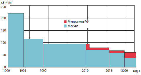

В настоящее время характеристикой энергоэффективности зданий является удельный расход энергии на отопление и вентиляцию за отопительный период. Проанализируем, как менялись нормируемые значения этого показателя в Московском строительстве за последние годы (рис. 1).
Снижение удельного энергопотребления зданий на отопление и вентиляцию за отопительный период
Для зданий, построенных до 1994 года, значения удельного расхода тепловой энергии на отопление и вентиляцию колебались в пределах 210–300 кВт•ч/м2 за отопительный период. В отдельных регионах России этот показатель мог быть еще выше.
Для зданий, возводимых после 1994 года, значение удельного теплопотребления было снижено до 115 кВт•ч/м2.
С 1999 года до 1 октября 2010 года нормируемое значение удельного расхода энергии на отопление и вентиляцию для зданий составляло 95 кВт•ч/м2.
В настоящее время принято решение с 1 октября 2010 года снизить значение нормируемого удельного расхода энергии на отопление и вентиляцию на 25 % по сравнению с предыдущим показателем, т. е. оно составит 71 кВт•ч/м2.
В перспективе планируется с 2016 года снизить этот показатель еще на 15 %, после чего значение удельного расхода энергии, идущей на отопление и вентиляцию зданий, будет равен 57 кВт•ч/м2.
Начиная с 2020 года, данная энергетическая характеристика для столицы должна будет составлять уже 38 кВт•ч/м2, т. е. будет снижена еще на 20 % по сравнению с 2016 годом или в общей сложности – на 60 % по сравнению со значением, действовавшим до 1 октября 2010 года.

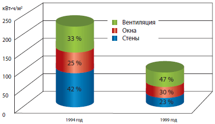

Согласно тепловому балансу зданий, основной расход энергии идет на отопление и вентиляцию (рис. 2). Проблема состоит в том, что если мы хотим снизить на 25 % расход энергии на системы отопления и вентиляции, то делать это за счет повышения теплозащиты ограждающих конструкций здания уже малоэффективно, поскольку нормируемые значения коэффициента сопротивления теплопередаче почти достигли своего оптимального максимума (табл.). В Постановлении № 900-ПП определены новые требования к теплозащите наружных ограждающих конструкций многоквартирнык домов (приведенное сопротивление теплопередаче наружных стен с 1 октября 2010 года должно составлять 3,5 м2•°C/Вт, а с 2016 года – 4,0 м2•°C/Вт. Для окон и балконных наружных дверей этот показатель равен 0,8 и соответственно с 2016 года – 1,0 м2•°C/Вт). Резервы  экономии энергоресурсов за счет повышения тепловой защиты зданий практически исчерпаны.
Тепловой баланс многоэтажного жилого здания
